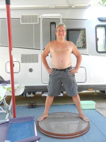

Camper nuovo, fallo nuovo....surprise
Il bordo del tavolo si è staccato.
Forse hanno finito la colla a Aulendorf devil
Bostik...Pressa umana....Fatto...smiley
Modificato da Topolone il 25/08/2016 alle 08:23:03
Inserito il 25/08/2016 alle: 08:37:16
In risposta al messaggio di Topolone del 25/08/2016 alle 08:20:56
Camper nuovo, fallo nuovo.... Il bordo del tavolo si è staccato. Forse hanno finito la colla a Aulendorf Bostik...Pressa umana....Fatto...
Insisti con la Bostik 😭

Quella posizione mi ricorda qualcuno "armiamoci e partite"

Si è vero....
Ma io resto qui smiley

Gabriel che smilzo che sei complimenti

Finto magro sono wink
