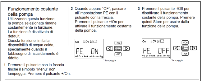

Se premi il tasto "menu" dell'Alde, compariranno una serie di immagini, tra queste una "chiave Inglese". Premuto questo tasto dovresti trovare un altro simbolo con un cerchio e delle freccette che stanno ad indicare la circolazione. Entrato in questa impostazione dovresti poter selezionare tra "Therm" che sta' per termostatico oppure "Cont" che stà per continuo. Se selezioni Therm (scelta consigliata) la pompa si accenderà e spegnerà in funzione della temperatura interna.

Entrato in questa impostazione dovresti poter selezionare tra Therm che sta' per termostatico oppure Cont che stà per continuo. Se selezioni Therm (scelta consigliata) la pompa si accenderà e spegnerà in funzione della temperatura interna. Willy
Grazie Willy ma probabilmente ho il pannello versione precedente e a memoria quel menu non lo ho ma provo a verificare e ti dico.

Forse ho trovato l'impostazione di cui parlavi, può essere questa qui sotto?

Inserito il 29/08/2016 alle: 15:45:44
In risposta al messaggio di Shana del 29/08/2016 alle 14:38:17
il mio ALDE ha questo Pannello Forse ho trovato l'impostazione di cui parlavi, può essere questa qui sotto?
Ho il pannello uguale.
Con quella funzione hai la pompa perennemente accesa.
In questo caso ho anche il beneplacito di superTopolone che a Fontanellato aveva trovato quella funzione per me

Inserito il 29/08/2016 alle: 18:03:07
Esattamente !!! Se fossi in te lo lascerei su "off" ... Chiaramente potrai trovare i radiatori tiepidi quando la pompa si ferma ma per la regolazione della temperatura ambiente è la soluzione migliore...(a mio modestissimo avviso)laugh
