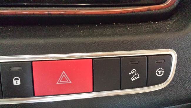

Non si vede la pagina web...
Grillo5
Grillo5
26/06/2015 1672
Inserito il 02/09/2016 alle: 16:11:28
Mimmo,
questo è il pulsantino!
Francesco
mimmo69
mimmo69
21/09/2009 5246
Inserito il 02/09/2016 alle: 16:20:25
In risposta al messaggio di Grillo5 del 02/09/2016 alle 16:11:28
Mimmo, questo è il pulsantino!   Francesco
Che culo, non ce l'ho hahahaha

Pulsantino.
 Ho consultato il manuale del Ducato ed il pulsantino attiva l' HDC ( Hill Descent Control System) che ha la funzione di mantenere autonomamente una velocità costante agendo in maniera differenziata sui freni in condizione di bassa aderenza e/o pendenze elevate.
L' HDC è parte di un sistema elettronico di controllo che, fra l'altro, comprende l'ESC che controlla il sotto o sovrasterzo frenando la ruota appropriata.
Ovviamente, al momento è tutta teoria, di concreto posso testimoniare l'efficacia dell' HDC.
E', evidentemente, un accorgimento montato recentemente poichè nel mio precedente camper del 2012 non c'era.

In risposta al messaggio di mimmo69 del 02/09/2016 alle 16:20:25
No Mimmo, non ce l'hai sul tuo (e nemmeno sul mio che é del 2013) perché è un accessorio che nel ducato é presente dall'uscita del restyling/modello X290 .
Comunque lavora con l'impianto frenante normalissimo del ducato. E' lo stesso gingillo che la Klaudia Shiffer usava nella pubblicità della Opel per scendere nel parcheggio laugh.
In pratica......se sai usare i freni e quel poco di freno motore che hanno rimasto i motori diesel moderni (in discesa rimpiango i vecchi sofim 2500 iniezione diretta) quel pulsantino non ti serve.
