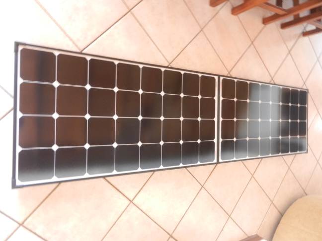

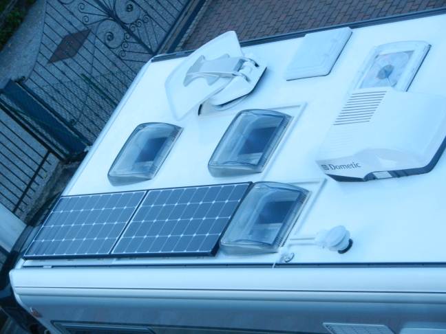

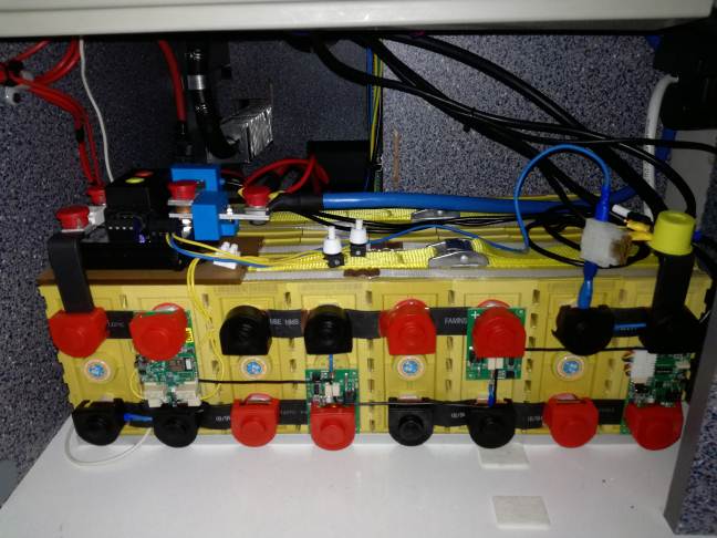

Con 180 Ah di batterie Lifepo4 e 200 Watt di pannelli solari con celle SunPower e regolatore MPPT si scordano i problemi energetici ....wink
Velocità GPS 105 km/h ( troppo devil)
Consumo dalla BS 8,5 A ( alimentazione parziale del frigo crying  e accessori tipo autoradio )
Apporto pannelli 9 A
Bilancio + 0,5 A
BS quasi a  palla a 14,1 V ( le celle iniziano a bilanciare a 3,6 V per cui la tensione di carica al 100% è impostata a 14,4 V )
Energia residua 2,59 kWh....
I due accessori che funzionano meglio sul camperino nuovo wink

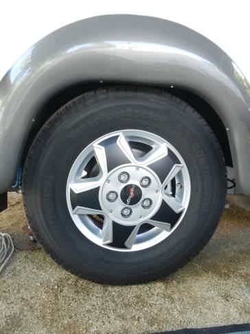

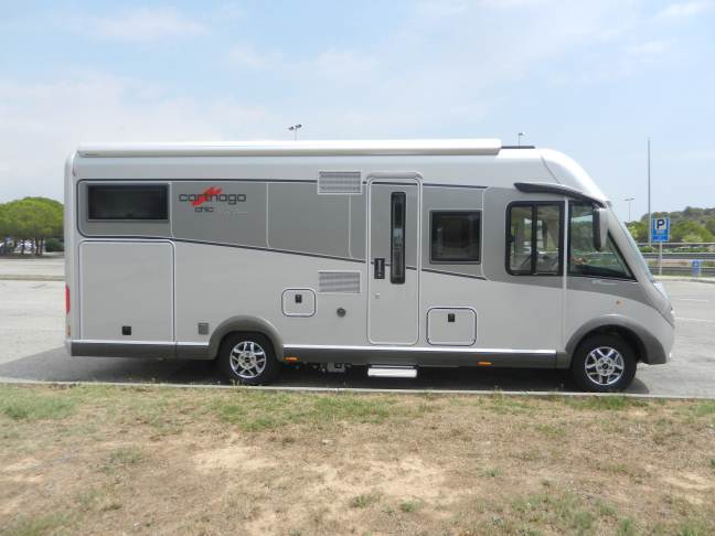

Taroccamento dei cerchioni in lega ....
Il prossimo lavoro è la modifica del dentone frontale.....

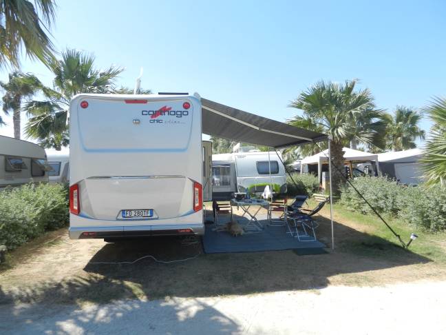

Piazzole da 100 m2......Attenti alla Spagna che ci fanno un "@ulo" quadro.....

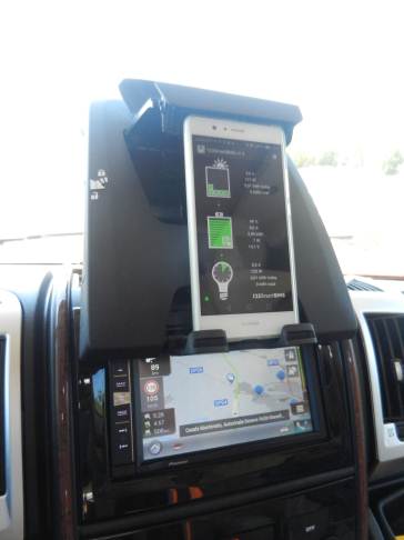

Mi incuriosisce l' app che intravedo sul tablet.  Mi puoi chiarire di quale si tratta e a che serve? Grazie

L'App si chiama 123smartBMS e riceve via Bluetooth tutti i dati principali della Batteria.
Ogni scheda sulla batteria manda i suoi dati alla successiva e l'ultima ha un modulo Bluetooth 4.0
E' una App specifica per quel sistema di monitoraggio.
L'app permette di conoscere tutti i parametri ma Il controllo della batteria è indipendente dall' App ed è eseguito dalla schede elettroniche sulle celle.
Con il programma che esiste sia per IOS che per Android puoi vedere in continuo,tensione e temperatura di ogni cella, corrente erogata dalla batteria e corrente assorbita + dei contatori giornalieri che possono essere resettati oltre ad avere la capacità residua sia come dato numerico che in forma grafica.
Nella pagina principale , quella della foto, hai nella parte superiore le correnti entranti rappresentate dal pannello solare.
In basso le correnti uscenti rappresentate da una lampadina e in mezzo la batteria con la sua carica residua.
I dati della carica residua sono da prendere solo a titolo informativo in quanto è noto che è impossibile avere un dato certo di quanti Ah la batteria possa ancora erogare.
Il sistema funziona molto bene e ho potuto verificare che i due sensori da 100 ampere sono molto precisi.
Quando si accende la Nespresso i watt letti dall'App sono circa 1250 esattamente come il consumo dichiarato dal costruttore ( la mia è una DeLonghi ).
Maggiori informazioni su
http://www.123smartbms.com/

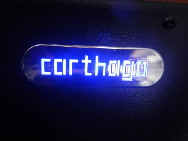

Oggi pulizia interna del camper e scoperta di un fallo banale ma che io reputo molto grave.
Mi accorgo che la scritta Carthago presente sul gradino interno non si accende...
Penso subito ad un filo staccato o ai led bruciati.
No, i fenomeni hanno invertito le polarità ; + con - e - con +.
E' praticamente impossibile sbagliare in quanto i cavi da una parte sono arancione e nero, dall'altra rosso e nero.
Sono riusciti a collegare il rosso con il nero e l'altro nero con l'arancione.
Adesso funziona

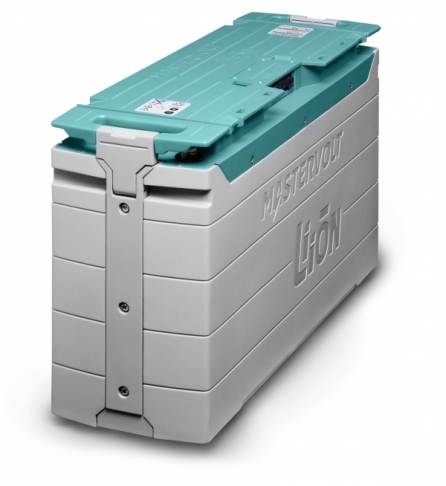

Quanta tecnologia surprise complimenti...non la trovo neanche su imbarcazione "ALL'AVANGUARDIA DI INNOVAZIONI"
questo tipo di batterie ancora non le abbiamo mai trovate a bordo.. so che in Master....stanno puntando sul "CIVILE" nel nautico i risultati sono scarsi per non parlare dei costi...
Ioni di Litio
Quella agli Ioni di Litio è la batteria tecnologicamente più innovativa. Vuoi avere prestazioni migliori e più veloci? Vuoi risparmiare energia o consumare meno carburante? Vuoi che il tuo investimento sia duraturo? Vuoi ‘essere autonomo’ più a lungo senza preoccuparti dell’energia a disposizione? In questo caso le batterie agli Ioni di Litio sono la scelta migliore.
Di seguito alcune delle principali caratteristiche:
  • Risparmio di pesi e ingombri fino al 70 %.
  • Durata tripla rispetto alle batterie tradizionali (2000 cicli).
  • Ricarica e scarica estremamente veloci.
  • Alta efficienza: nessuno spreco di energia.
  • Sicurezza di utilizzo.
La più sicura tecnologia agli Ioni di Litio
La locuzione Ioni di Litio comprende svariate tipologie chimiche, caratterizzate da composizioni e materiali molto diversi. Queste differenze determinano variazioni nella potenza e nella densità energetica, come anche nella durata, nei costi e nella sicurezza. Dato che la sicurezza deve sempre essere al primo posto, Master.... ha scelto di impiegare esclusivamente la più sicura composizione chimica a agli Ioni di Litio attualmente disponibile: Litio ferro fosfato (LiFePO4).
Master..... offre la tecnologia agli Ioni di Litio in due gamme di prodotto
Serie MLI Ultra; Serie ad alta capacità, dotata di tutte le caratteristiche per un impiego ciclico intensivo, come avviamento sistemi di aria condizionata, pompe o motori elettrici per periodi prolungati con brevi cariche intermittenti.
Serie MLS; Serie per capacità più limitate, modello base per piccole applicazioni, come dispositivi portatili/mobili o energia di backup.

quelle di Gabriel non lo so ... le Master...UN BOTTO angry
180Ah  2.980,00  MLI --  360 Ah  5.250 MLI  assemblate escluso IVA
