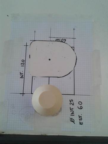

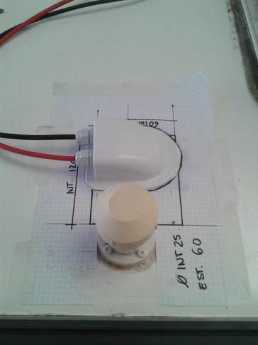

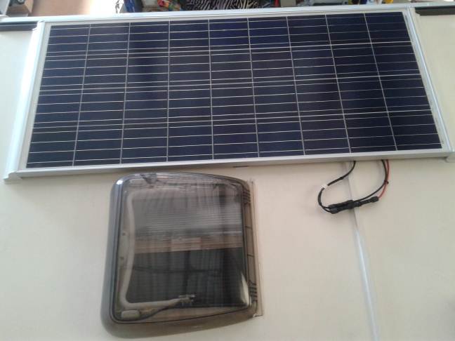

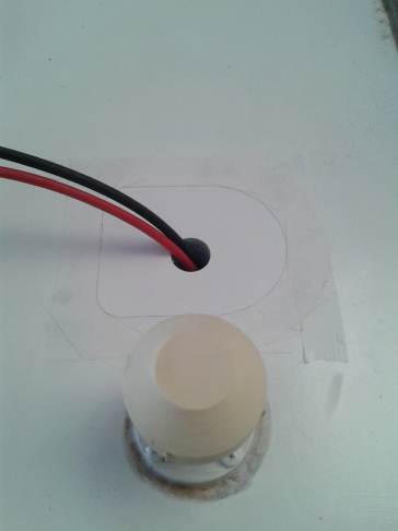

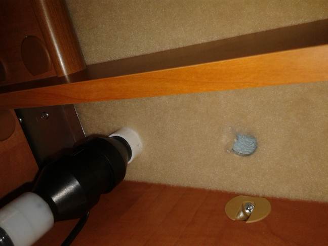

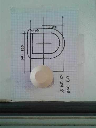

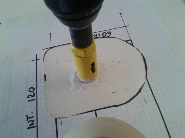

Montaggio pannello in sequenza

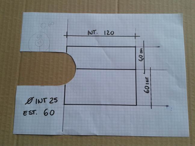

preparazione dima per foratura passaggio cavi pannello vicino camino sog,,apertura vano interno mobile specchio
bagno misurando l'interasse del sog rispetto le pareti vano stesso in modo che la foratura sia centrata
posizionamento sul tetto
foratura centraggio
foratura
ok in asse

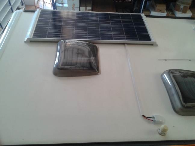

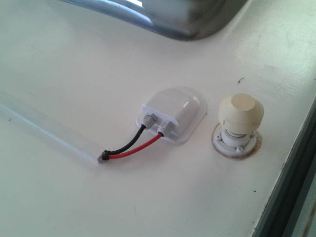

passaggio cavi solari sezione 6mm quadri
posizionamento passacavo
posizionamento pannello ,inserito diodo protezione pannello
fissaggio canalina cavo pannello sigillata sulle teste

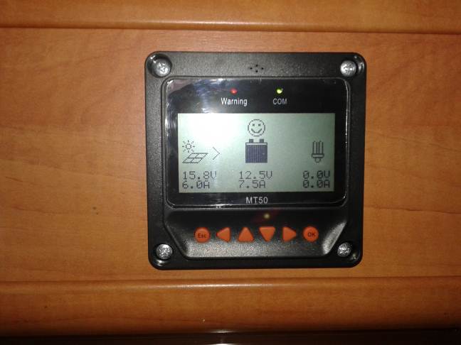

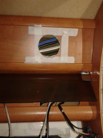

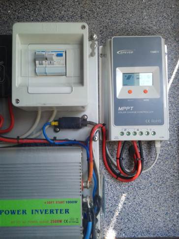

posizionamento regolatore di carica MPTT 20A ,l'impianto è predisposto e dimensionato per l'installazione di un ulteriore pannello da 100 w per un totale di 250 w
foratura per pannello controllo
lavoro terminato ore 17,00 portato all'esterno del capannone c'è ancora il sole... non male come resa SODDISFATTO, notare l, incremento del valore di corrente erogata dal pannello solare    e quella resa allle batterie +25%
Fine ciao a tutti

Per il problema dei cavi a vista ho utilizzato questi:
Cavi adatti per l'installazione fissa all'esterno ed all'interno, senza protezione o entro tubazioni in vista o incassate oppure in sistemi chiusi similari. Resistenti all'ozono secondo E N50396. Resistenti ai raggi UV secondo HD605/A1. Cavo testato per durare nel tempo secondo la EN 60216. Temperatura in uso continuo 120°C per 20.000 h (=2,3anni) temperatura in uso continuo 90°C(=30 anni) . Adatti anche per posa interrata
CARATTERISTICHE TECNICHE CAVO SOLARE
  • Conduttore a corda flessibile: classe 5 di rame STAGNATO ricotto
  • Isolante in gomma speciale: HEPR G21
  • Guaina in mescola reticolata: tipo M21
  • Tensione nominale: U0 1200 V
  • Tensione nominale: U 1200V
  • Tensione di prova: 4000 V
  • Tensione massima: Um 1800Vcc anche verso terra
  • Temperatura massima di esercizio: +90°C +120°C sul conduttore
  • Temperatura massima di corto circuito: +250°C
  • Temperatura minima di installazione e maneggio: -40°C

Ho una domanda: Ho un pannello che non so quale sia (ma posso verificarlo dai manuali che ho nel camper) e un regolatore che ha solo tre led: giallo, verde, rosso che a seconda se sono accesi o lampeggiano, mi dicono se sta caricando, se ha caricato completamente..... bla bla bla
La soluzione di un regolatore che mi dia anche dati "ragionabili" mi piace, così come non ho capito se ci sono regolatori che migliorano le funzioni di ricarica e, soprattutto, se ogni pannello ha necessità di un regolatore o sono "mescolabili".
Vi va di darmi qualche info a riguardo così mi sale anche la scimmia della ricarica oltre le altre??
Purtroppo avendo acquistato il camper usato, l'ho preso così com'è, senza ragionare sugli accessori da montare come invece faccio di solito e quindi sono impreparato in materia.
Grazie.
mons
mons
01/09/2003 335
Inserito il 06/09/2016 alle: 14:49:50
In risposta al messaggio di mimmo69 del 06/09/2016 alle 13:31:30
Mi unisco ai complimenti anche se io sarei sicuramente stato in grado di fare di meglio Ho una domanda: Ho un pannello che non so quale sia (ma posso verificarlo dai manuali che ho nel camper) e un regolatore che ha solo

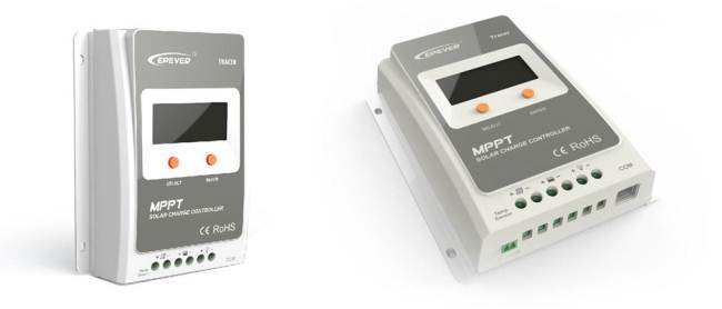

tre led: giallo, verde, rosso che a seconda se sono accesi o lampeggiano, mi dicono se sta caricando, se ha caricato completamente..... bla bla bla La soluzione di un regolatore che mi dia anche dati ragionabili mi piace, così come non ho capito se ci sono regolatori che migliorano le funzioni di ricarica e, soprattutto, se ogni pannello ha necessità di un regolatore o sono mescolabili. Vi va di darmi qualche info a riguardo così mi sale anche la scimmia della ricarica oltre le altre?? Purtroppo avendo acquistato il camper usato, l'ho preso così com'è, senza ragionare sugli accessori da montare come invece faccio di solito e quindi sono impreparato in materia. Grazie.

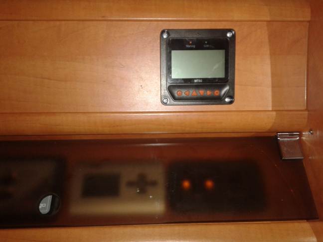

Sul mio ho montato un MPPT 20A TRACER 2210 12/24V. Puoi trovare sulla rete facilmente le specifiche.
Rispetto ai classici regolatori (quelli che normalmente vengono montati sui camper) c'è un abisso se accoppiato con un pannello ad alta tensione a vuoto. Io ho montato un sunpower da 210watt (il 240 non ci stava sul tetto...). Fa 47,7 v di tensione a vuoto.
Caratteristiche del regolatore (da presentazione):
  • Utilizza la tecnologia MPPT
  • Efficienza di conversione di picco pari al 97%
  • Efficienza massima di Tracking pari al 99%
  • Tracking rapidissimo (pochi secondi) del miglior punto di lavoro
  • Ottimo raffreddamento naturale grazie al dissipatore metallico
  • Algoritmo di ricarica in 4 fasi
  • Sistema di raffreddamento naturale
  • Piena potenza in uscita in ambienti a temperatura fino a 45℃
  • Funzione di compensazione della temperatura
  • Selezione automatica della tensione (12 o 24V)
  • Possibilità di selezionare il tipo di batteria (liquido elettrolita o gel)
  • Gestione differenziata dei due carichi, attraverso la programmazione di due timer che consentono la selezione di accensione alba-tramonto, timer intelligente programmabile 1-15 ore e test
  • Indicazione tramite LED dei timer programmati e della tipologia di batteria

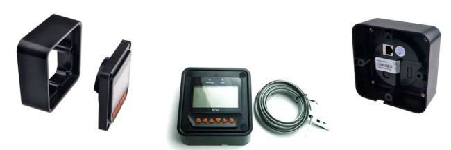

  • Possibilità di collegare un  Controllo remoto MT-5   --- io l'ho montato ed è comodissimo
  • Protezioni elettroniche:
    - Sovratensione / sovracorrente del sistema fotovoltaico
    - Sovraccarico
    - Corto circuito del carico - della batteria
    - Inversione di polarità dei pannelli fotovoltaici
Io ovviamente non ne vendo...ci sono sicuramente altri marche/modelli ugualmente validi...A mio avviso comunque MPPT è un'altra cosa...Lo senti anche dal peso

I regolatori di carica EP Solar adottano la tecnologia digitale più avanzata e funzionano in modo completamente automatico.
I regolatori che usano il “Maximum Power Point Tracking” (MPPT), sono in grado di inseguire costantemente il punto di massima potenza che il pannello è in grado di erogare in quel momento, a seconda dell'irraggiamento solare, infatti sono in grado di utilizzare tutta la potenza generata dal pannello per caricare la batteria, a differenza dei regolatori tradizionali PWM che inviano alla batteria la corrente generata dal pannello. Oltre a questa funzione svolge anche un'attività di mantenimento della batteria evitandone sia il sovraccarico che la sottoscarica. I regolatori di carica EP Solar sono inoltre dotati di spie LED che hanno lo scopo di mostrare lo stato di lavoro del regolatore e degli accessori ad esso connessi (pannelli e accumulatori).
Possiedono anche la funzione di crepuscolare regolabile. Tramite un pulsante è possibile regolare precisamente per quante ore le lampade rimarranno accese dopo che il sole è tramontato. L'elettronica è protetta con un rivestimento a prova di polvere.
Caratteristiche
  • Basso costo Il processo di produzione industriale ad elevate quantità ha permesso di mantenere molto basso il costo di questo regolatore, a tutto vantaggio del cliente.
  • Affidabilità elevata Tutti i componenti utilizzati sono di alta qualità. I regolatori vengono testati direttamente dall'azienda produttrice, risultando in un tasso di guasto molto basso.
  • Protezione elettronica Questo regolatore ha un sistema di protezione elettronica che non richiede sostituzioni di fusibili. Ogni eventuale errore di installazione non danneggerà il regolatore.
  • Tropicalizzazione L'elettronica è protetta con un rivestimento a prova di polvere. In questo modo vengono minimizzati i danni da umidità ed insetti.
  • Semplicità d'utilizzo Questo regolatore è completamente automatico e non richiede taratura né impostazioni. Basterà infatti collegarlo ed esso svolgerà il suo lavoro.
Specifiche Tecniche
  • Modello TRACER-2210A
  • Tensione di sistema 12/24V
  • Tensione massima input Solare(V) 100Voc
  • Max. tensione della batteria 32V
  • Corrente di carica della batteria 20A
  • Autoconsumo <20mA/12V - <16mA/24V
  • Temperatura di lavoro -25°C +45°C
  • Umidità <95%
  • Protezione IP30
  • Sezione cavo 10mm2
  • Specifiche Tecniche
  • Umidità <95%
  • Protezione IP30
  • Caratteristiche del Prodotto
    Il controllo remoto MT50 completa i regolatori New Tracer MPPT - New Landstar PWM e offre convenienza aggiuntiva. Basta collegare il regolatore con un singolo cavo, e con la semplice pressione di un tasto è possibile visualizzare tutti i parametri del regolatore mentre questo è posizionato in una zona lontana o inaccessibile. Il cavo può essere facilmente esteso a seconda delle necessità.
    Ogni controllo remoto è facilmente installabile. Sul display del controllo remoto è possibile monitorare in ogni istante la tensione delle batterie, la potenza erogata dal pannello e lo stato di alimentazione. Ogni malfunzionamento viene segnalato tramite apposita spia.
