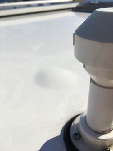

Acne giovanile che fa venire i mal di pancia e rodimento di cul  Roberto
LE VEDETE?
Carthago Compact 143
24/01/2008 10475
Inserito il 08/09/2016 alle: 16:51:40
In risposta al messaggio di cuttad del 08/09/2016 alle 16:14:38
LE VEDETE? Carthago Compact 143
Ti diranno che sicuramente è una
INFILTRAZIONE di umidità relativa espansione al sole
dovuta al montaggio dell'aeratore-aspiratore li vicino.
Niente garanzia perciò ! sad

NON FIDARTI delle indicazioni del Concessionario (chiunque esso sia)
Contesta "formalmente il difetto" con una bella raccomandata a.r. e poi chiedi di poterlo far sistemare, in garanzia, direttamente in Germania.
Tutto ciò ti "allunga la garanzia" e ti potrai ritrovare con un "lavoro" fatto dalla Casa Madre, non contestabile in caso di ripetizione del problema, e non da una Carrozzeria che non 'entra NULLA.
Poi vedi tu.

Ti diranno che sicuramente è una INFILTRAZIONE di umidità relativa espansione al sole  dovuta al montaggio dell'aeratore-aspiratore li vicino. Niente garanzia perciò !  Franco
Franco, quello che indichi è il camino del SOG, montato di fabbrica : perché dovrebbe inficiare la garanzia ?? Hai esperienze di casi in cui hanno rifiutato la garanzia dando colpa al SOG montato in fabbrica ?? surprise

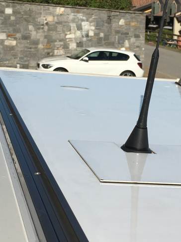

scusami per la precedente ironia,mai pensavo a una cosa del genere,in tanti anni di camper è la prima volta che mi capita di vedere una cosa del genere,
il primo pensiero è stato per un sollevamento di uno strato plastico tipo vetroresina,dalle foto invece mi sembra che hai l'alluminio a vista,
diamine ,per realizzare una bolla del genere ce ne vuole di pressioni su quel punto,
sicuro che non fosse così già in origine?poi la parte interna in quella zona è integra?non è che è stato preso a mazzate il tetto da dentro,
il tuo concessionario che ti dice di rivolgerti da un carrozziere,non ci faccia ridere,
personalmente, tramite raccomandata gli chiederei la sostituzione del mezzo ,poi la richiesta di riparazione la girasse lui a Aulendorf,previo rimborso di tutte le spese,

In risposta al messaggio di latrofa124 del 09/09/2016 alle 00:20:22
scusami per la precedente ironia,mai pensavo a una cosa del genere,in tanti anni di camper è la prima volta che mi capita di vedere una cosa del genere, il primo pensiero è stato per un sollevamento di uno strato plastico
tipo vetroresina,dalle foto invece mi sembra che hai l'alluminio a vista, diamine ,per realizzare una bolla del genere ce ne vuole di pressioni su quel punto, sicuro che non fosse così già in origine?poi la parte interna in quella zona è integra?non è che è stato preso a mazzate il tetto da dentro, il tuo concessionario che ti dice di rivolgerti da un carrozziere,non ci faccia ridere, personalmente, tramite raccomandata gli chiederei la sostituzione del mezzo ,poi la richiesta di riparazione la girasse lui a Aulendorf,previo rimborso di tutte le spese, scusami di nuovo, Roberto
Anche il tetto del Compact è in VTR....e non in alluminio.
Una cosa del genere, succede anche con la VTR ed a me era successo con un Arca . . .si tratta di bolle d'aria nella fase di incollaggio; nell'Arca intervennero dal sotto con un forellino ed iniezione di collante speciale e non mi ha dato più noia per anni.

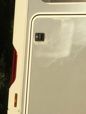

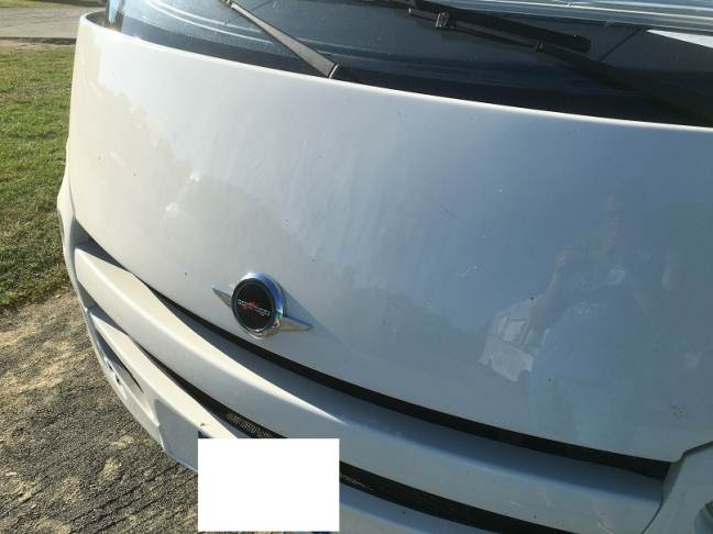

In risposta al messaggio di maxime del 09/09/2016 alle 08:19:02
Anche il tetto del Compact è in VTR....e non in alluminio. Una cosa del genere, succede anche con la VTR ed a me era successo con un Arca . . .si tratta di bolle d'aria nella fase di incollaggio; nell'Arca intervennero dal sotto con un forellino ed iniezione di collante speciale e non mi ha dato più noia per anni. Massimo
Ciao e grazie a tutti.
Confermo tetto in VTR. Sotto nulla di visibile. Il tetto si è deformato durante 15 gg di vacanza..... al nord della Francia, con temperature direi NON elevate (max 20°C).
Non dico di essere maniaco, ma il tetto lo lavo almeno una volta al mese. Nessun segno era presente prima. Inoltre si è evidenziata sul portellone garage un'anomala macchia (sembrerebbe una riparazione) in alto a sx (zona maniglia). Il cofano ha diverse striature, per me non conformi o quantomeno accettabili. Tutto è emerso dopo circa tre mesi di utilizzo. Botola batterie e serbatoi si sono scollate (dovrebbero arrivare i ricambi in garanzia). Chiaramente non è di fabbricazione teutonica, ma di misero assemblamento serbo...... ma credo che la qualità, visto il prezzo del veicolo, debba essere comunque elevata. Inserisco un paio di foto, cari amici FALLATI  . Comunque oggi scrivo raccomandata AR direttamente in Carthago. Chiedero la riparazione ad Aulendorf, sperando mi diano un mezzo sostitutivo per un paio di giorni. Che ne pensate? cool

In risposta al messaggio di cuttad del 09/09/2016 alle 08:36:32
Ciao e grazie a tutti. Confermo tetto in VTR. Sotto nulla di visibile. Il tetto si è deformato durante 15 gg di vacanza..... al nord della Francia, con temperature direi NON elevate (max 20°C). Non dico di essere maniaco,
ma il tetto lo lavo almeno una volta al mese. Nessun segno era presente prima. Inoltre si è evidenziata sul portellone garage un'anomala macchia (sembrerebbe una riparazione) in alto a sx (zona maniglia). Il cofano ha diverse striature, per me non conformi o quantomeno accettabili. Tutto è emerso dopo circa tre mesi di utilizzo. Botola batterie e serbatoi si sono scollate (dovrebbero arrivare i ricambi in garanzia). Chiaramente non è di fabbricazione teutonica, ma di misero assemblamento serbo...... ma credo che la qualità, visto il prezzo del veicolo, debba essere comunque elevata. Inserisco un paio di foto, cari amici FALLATI  . Comunque oggi scrivo raccomandata AR direttamente in Carthago. Chiedero la riparazione ad Aulendorf, sperando mi diano un mezzo sostitutivo per un paio di giorni. Che ne pensate? Carthago Compact 143
Prima di intraprendere un viaggio fino alla  santa santorum
perché i prossimi giorni non passi a Parma
Quoto quanto suggerito @latrofa124
passa a Parma con il veicolo a chiedi di parlare con Niek ( parla italiano ) e esponi a lui il problema.
Sicuramente  è la soluzione più veloce per portare a conoscenza Carthago del difetto, poi concordi con lui eventuale viaggio in terra germanica.
