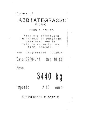

Ciao Gianni,
Io ho verificato le corrispondenze.
Il mio 44 acquistato nel 2011 è stato portato in pesa appena arrivato dalla Germania. Senza acqua, senza bombole con 2 litri di gasolio e senza nessuno all'interno.
Somma dei pesi dichiarati incluso optional 3354 kg. Responso della pesata ; 3440 , ossia una differenza di 86 kg corrispondenti a 2,6 % ( tutto sommato la differenza è accettabile )
Oggi potrebbe essere cambiato tutto ma fino al 2011 la politica Carthago e credo anche degli altri costruttori era quella di sotto stimare il peso del veicolo base e recuperare sugli accessori.
Per farla breve io ho rilevato una differenza tra il peso reale con gli accessori montati da loro e quello indicato sul catalogo di 2,6 % che mi fa dire che sul veicolo base non in ordine di marcia "usano" tutti i 5%  di margine di errore.
Lo fanno anche per pararsi il ciulo davanti alla Legge. Se sei fuori peso è colpa tua che hai montato un sacco di accessori. Se noti gli accessori sono quasi sempre indicati con un peso maggiore del reale.
Esempio ; l'alluminio nel garage è segnato 20 kg quando ne pesa meno di 10 e cosi per la maggior parte degli accessori.

Inserito il 15/09/2016 alle: 13:09:07
In risposta al messaggio di Topolone del 15/09/2016 alle 11:06:50
Ciao Gianni, Io ho verificato le corrispondenze. Il mio 44 acquistato nel 2011 è stato portato in pesa appena arrivato dalla Germania. Senza acqua, senza bombole con 2 litri di gasolio e senza nessuno all'interno. Somma
dei pesi dichiarati incluso optional 3354 kg. Responso della pesata ; 3440 , ossia una differenza di 86 kg corrispondenti a 2,6 % ( tutto sommato la differenza è accettabile ) Oggi potrebbe essere cambiato tutto ma fino al 2011 la politica Carthago e credo anche degli altri costruttori era quella di sotto stimare il peso del veicolo base e recuperare sugli accessori. Per farla breve io ho rilevato una differenza tra il peso reale con gli accessori montati da loro e quello indicato sul catalogo di 2,6 % che mi fa dire che sul veicolo base non in ordine di marcia usano tutti i 5%  di margine di errore. Lo fanno anche per pararsi il ciulo davanti alla Legge. Se sei fuori peso è colpa tua che hai montato un sacco di accessori. Se noti gli accessori sono quasi sempre indicati con un peso maggiore del reale. Esempio ; l'alluminio nel garage è segnato 20 kg quando ne pesa meno di 10 e cosi per la maggior parte degli accessori.
Se mi è permesso intervenire: si tratta di una pesa pubblica self service situata ad Abbiategrasso (MI) come certificato dalla ricevuta di pesatura. La pesata non può essere fatta con il conducente a bordo, a meno che non si sia in due persone: uno sta a bordo e l'altro segue i passi previsti dalla procedura di pesata.
Ho pesato il mio camper ad Abbiategrasso e lo ho successivamente pesato in altra pesa della zona alla presenza del pubblico pesatore (cioè non self service ma con l'addetto) ed ho riscontrato un peso maggiore ad Abbiategrasso nell'ordine di alcune decine di kg. Ho successivamente pesato la mia auto nella medesima pesa di Abbiategrasso rilevando un peso superiore rispetto a quanto dichiarato nei listini.
Ciò per dire che, in base alla mia esperienza e secondo i miei riscontri, la pesa self service di Abbiategrasso arrotonda per eccesso. D'altra parte 60/70 kg di differenza su 33 quintali sono niente per uno strumento di pesatura, per noi camperisti vogliono dire molto.
Scusatemi ancora per l'intromissione,
