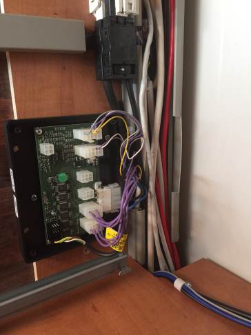

Da ricordarsi questo è il dimmer che abbiamo..Se rimane senza alimentazione varia alcune impostazioni .. Per cui dovete rifare la programmazione...

x Claudio e Gabriel : quello è il dimmer che regola l'intensità delle luci in zona dinette ?? Oppure ho frainteso ed è altro blush

Si è quello...aggiungo maledetto laughlaugh

Si....quello scatolotto permette di modificare l'intensità delle luci . Sul mio non solo in dinette ma anche sotto il basculante.
E mi fai venire in mente quello che secondo me è un fallo di progettazione ( piccolo )
I 4 faretti sul letto dietro non sono dimmerabili e si accendono sempre tutti e 4.
Ossia troppa luce o niente ....
Io ho messo una lampada a pile con 1 solo led nell'angolo ed è regolabile in intensità.
Sarebbe stato meglio avere i faretti originali con la regolazione. Più utile in stanza che in dinette.
Un'altra miglioria futura possibile.... ma non adesso ....troppa carne sul fuoco....

surprise​ boh ..non ho in mente di aver visto una scatola così (grande) nel mio, e bene o male ho aperto, smontato, lavorato, un po' in tutti i pertugi del camperino .... magari nei tourer ce ne è uno più economico laughlaugh
​Ne ho uno per le luci in camera a casa, e lo ho sostituito anni fa : è uno scatolino piccolo piccolo. Ma forse per la 220 è più semplice.

Anche il nostro è economico ( mo Cla mi tira qualche maledizione surprise ). Sul 44 precedente creava interferenze alla TV . Dovevo per forza mettere le luci a tutta intensità.
Sul 49, per ora, non ho notato problemi....costruzione economica venduta a peso d'oro....

da subito mi è andata in avaria (credevo) l'ho sostituita con una da ricchi surprise che è durata circa 3 anni  si è bruciata per colpa mia ho messo dei led non convenzionali..
ho ordinato la nuova centralina originale stesso difetto della prima ... cappero allora sono andato a cercare il fallo, battuti tutti i cavi funzionava tutto perfettamente...
mi sono ricordato che in tutte e due le volte avevo staccato i cavi BS...infatti rifatta la riprogrammazione tutto OK..funzionava anche la vecchia,,,,
attenzione quella scatoletta anche bruttina costa € 260,00 una follia e puoi comperarla solo da Carthago accessorio segregato.wink
