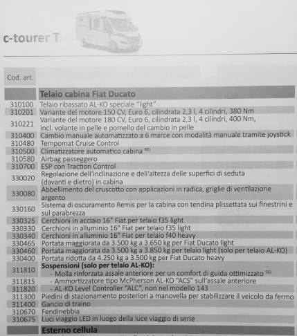

Inserito il 21/09/2016 alle: 20:42:32
In risposta al messaggio di Federthago del 21/09/2016 alle 20:17:14
Ripeto, con quegli ammortizzatori, balestre, molle, ruote e dischi ecc. ecc. può essere omologato sino a 38,5 Q.li. Ma il telaio (longheroni e traverse) sono sempre gli stessi anche per il max. Se si è sicuri di non strafare, potrebbe anche bastare. Ciao Federico
Sarà....ma sul catalogo Carthago leggo (era già così nel 2012):
"portata ridotta da 4250 kg a 3500 kg per Fiat ducato heavy"
"portata maggiorata da 3500 kg a 3850 per telaio light (solo per telaio Alko)
