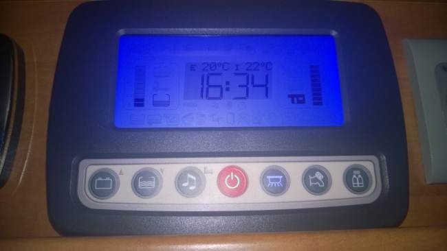

Massimo, credo che ci sia una batteria tampone per effetto memoria nella centralina..il camper è stato per due mesi dal meccanico per lavori e revisione senza batteria servizi...
comunque oggi ho staccato la batteria e fino a fine mese non la riattivo e vedo l'effetto che fa...e ti faccio sapere...

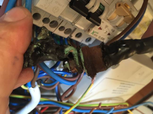

sto facendo dei lavori perché ho scoperto una cosa gravissima...e forse dico forse monterò lo stacca batteria elettrico....

trovato questo grave fallo ? angryper allungare il cavo è stato messo un diodo ma  perché ?
​cosa più grave è stato messo dentro una canaletta strapiena di cavi .. mortakkiloro angry

Massimo, credo che ci sia una batteria tampone per effetto memoria nella centralina..il camper è stato per due mesi dal meccanico per lavori e revisione senza batteria servizi... comunque oggi ho staccato la batteria e fino
a fine mese non la riattivo e vedo l'effetto che fa...e ti faccio sapere... sto facendo dei lavori perché ho scoperto una cosa gravissima...e forse dico forse monterò lo stacca batteria elettrico....    Nel tragitto della mia vita, ho incontrato tante maschere e pochi volti
penso anch'io che ci sia una batteria tampone in quanto, di solito, quando riprendo il camper anche dopo 15 gg trovo l'ora regolare e quindi presumo che qualcosa fa andare l'orologio ..

Per il dimmer non è come hai scritto. Non esiste nessuna funzione di programmazione legata ai dimmer ne sulla vecchia centralina ne sulla nuova.
Prima di scrivere questo sono andato a rileggermi i due manuali .
Potresti essere stato ingannato da una "casualità" come quella successa a Mimmo. Stacca , riattacca e poi ad un tratto tutto rifunziona.
Il passo di programma che ti ha ingannato è "SMITTER" che accende o spegne la barra batteria e livello acque nella pagina principale dell'ora e temperatura interna e esterna.

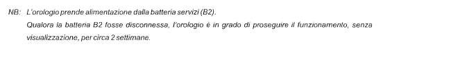

Per quanto riguarda la batteria tampone hai ragione ; esiste una piccola batteria tampone ma serve solo per l'orologio.
Riporto dal manuale
 PS: molto importante ; è cambiata una cosa che può creare problemi se ignorata. Sulla centralina precedente la funzione ricarica BM si attivava anche a pannello spento quando la BS era > di 13,4 V.
Sulla nuova centralina il sistema si attiva solo il pannello di comando è ACCESO.
Attenzione in inverno che rischiate di trovarvi la BM a terra e questo anche se avete i pannelli solari a meno che vi ricordate di accendere ogni tanto il pannello di comando sopra la porta.
Oppure meglio ; mettete il diodo resistenza

Io lascio il pannello sempre acceso per ovviare a questo problema. Non credo comporti niente di strano lasciarlo acceso, almeno spero.

Io lascio il pannello sempre acceso per ovviare a questo problema. Non credo comporti niente di strano lasciarlo acceso, almeno spero. Lorenzo
In effetti forse farò cosi anch'io.... spegni però sempre la pompa dell'acqua ....anzi no, io metto sabato il diodo resistenza....
