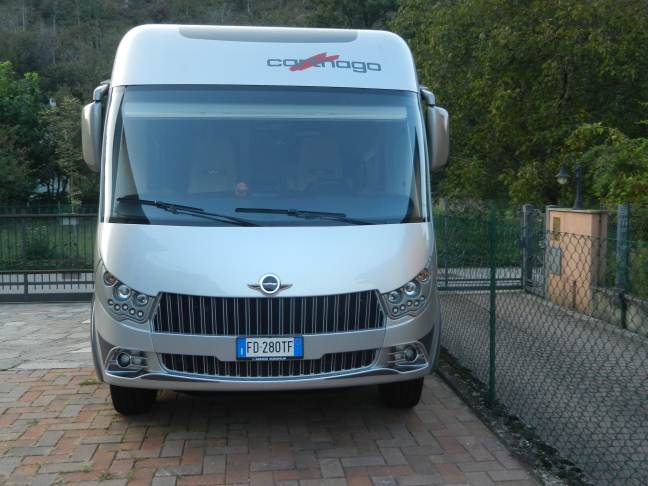

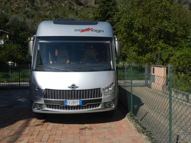

Ho rivestito di adesivo in finto carbonio la parte centrale del musetto .
Lavori effettuati senza spostare il camper.

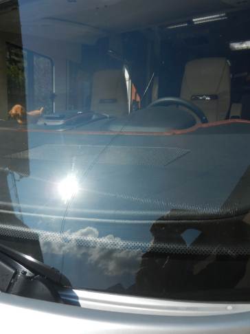

Parabrezza rotto. VFC.....
Nessuna scheggia, niente di niente, una rottura senza apparente causa....crying
Speravo che questo terzo Carthago potesse nascere sotto una buona stella......
Si vede che non è cosi....

cavoloangryquesta mi mancava, di solito l'ho vista a destra,
è la prima che mi capita a sinistra,mica sei stato in Inghilterra,

Azza... mi dispiace Gabriel surprise  ma per la mia esperienza è assai improbabile che si rompa senza nessun danno sul vetro. Così a puro scopo didattico prova con una penna a sfera ( la classica BIC va bene ) e fai scorrere la sfera nella riga della crepa dall'inizio alla fine e ... quasi certamente nello scorrere troverai un piccolo intoppo ( probabile sassata anche molto piccola ) solitamente  nella parte vicina al bordo.
Credo che tu abbia una buona copertura assicurativa sui cristalli .... dai...  fai girare l'economia.laughlaugh

Cavolo... niente male il tuning estetico sul frontale... mi piaceyes, hai provato a fare anche la parte superiore e inferiore e non solo il frontale?

Azzolina Gabriel, questa non ci voleva. Problemi di torsione della scocca anteriore? mi sembra di vedere che la crepa parta dall'estremità in basso, io direi di chiedere una sostituzione in garanzia, ad un mio amico nel 2007 su di un I 47 ne cambiarono 2 in garanzia nell'arco di pochi mesi poi dopo il secondo, sigillato in modo anomalo (detto da chi effettuò la sostituzione) mai più una rottura.

Non può essere che gli Amplo forzando con un solo pistone
dovrebbero andare sempre in coppia ,mi pare.
siano la causa della crepa?
Inserito il 25/09/2016 alle: 21:14:59
La crepa sembra che parta in corrispondenza del duomo della sospensione, chissà perché?
fino ad ora visto a destra in quanto è il margine stradale più dissestato,
a sinistra capita agli inglesi.

Azza... mi dispiace Gabriel   ma per la mia esperienza è assai improbabile che si rompa senza nessun danno sul vetro. Così a puro scopo didattico prova con una penna a sfera ( la classica BIC va bene ) e fai scorrere
la sfera nella riga della crepa dall'inizio alla fine e ... quasi certamente nello scorrere troverai un piccolo intoppo ( probabile sassata anche molto piccola ) solitamente  nella parte vicina al bordo. Credo che tu abbia una buona copertura assicurativa sui cristalli .... dai...  fai girare l'economia.   Marco
Niente, Marco, neanche una scheggia. Zero assoluto. Controllato con la lente di ingrandimento ...altro che penna ( sistema che conosco )
Il camper non è stato utilizzato recentemente ed è rimasto in cortile.
Ho già segnalato l'anomalia al conce mettendo il camper a sua completa disposizione per qualsiasi perizia se le ritengono necessarie.
Su tutta la lunghezza della fessura, quasi impercettibile al tatto, non esiste nessun punto di innesco come se la rottura fosse partita dalla parte interna del vetro esterno ( i vetri sono 2 ).
Secondo me questi vetri nascono con delle tensioni interne dovute alla curvatura e/o all'incollaggio . Tensioni che in certi casi, si spera raramente, possono rompere il cristallo.
Mi sono accorto della crepa dopo che ho provato i tergicristalli . Il raffreddamento del parabrezza caldo è stato fatale.
Quel parabrezza si è rotto oggi ma poteva rompersi in qualsiasi momento.

Cavolo... niente male il tuning estetico sul frontale... mi piace, hai provato a fare anche la parte superiore e inferiore e non solo il frontale?   Marco
Ci stavo mettendo il cuore oltre che il mio tempo libero ( ieri quasi 10 ore per la parte inferiore e la copertura delle cromature ).... ci credi se ti dico che adesso mi è passata tutta la voglia....quando questa mattina ho visto la crepa non ho avuto neanche la forza di in@azzarmi . Dopo ho incollato senza troppa convinzione i due pezzi al lato della targa che avevo tagliato e sagomato prima di scoprire il disastro.
Il risultato è decente anche se non perfetto. Quasi impossibile sagomare a mano tratti lunghi non perfettamente lineari ( quelli si fanno con il cutter ).
2007 su di un I 47 ne cambiarono 2 in garanzia nell'arco di pochi mesi poi dopo il secondo, sigillato in modo anomalo (detto da chi effettuò la sostituzione) mai più una rottura. Roberto
Tutto può essere ma un cristallo non si deve rompere senza motivi e se si rompe è perché è nato difettoso.

mi dispiace tanto per l'accaduto ed immagino come ci si possa sentire! Dai, piuttosto di altro meglio così, si sostituirà in fretta.
Sono comunque propenso  che la rottura sia dovuta a tensioni costruttive e che ne abbiano causato alla prima occasione.
Probabilmente questi cristalli e dato il loro esiguo numero produttivo vengano costruiti in maniera particolari e le tensioni non vengano scaricate.
ti dico questo perche il cristallo del mio Mh (Hymer) ha preso tantissimi colpi da sassi e pterisco appuntiti in Turchia ed Algeria ma mai una minima scalfitura.
In carozzeria vole sistemare la guenizione che si era spostata ed appena il carrozziere l'ha toccato con un cacciavite e partita una crepa èroprio come la tua, solo appena sfiorato.

Destra o sinistra sempre li si rompono
esattamente sopra i duomi della sospensione
sono convinto che non hai fatto nulla
qualcuno prima ha fatto qualcosa,
alla fine "crac"
consolati non sei l'unico
