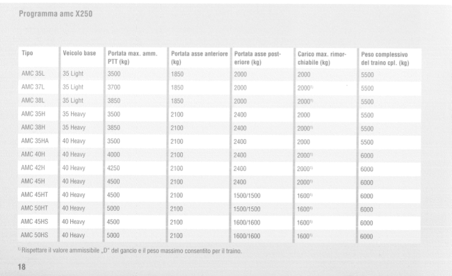

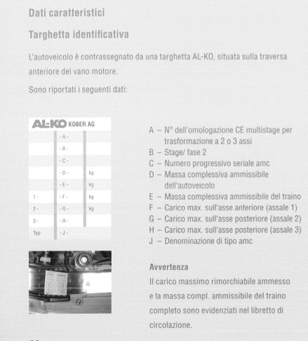

Ciao nigol
prova a vedere se riesci a capirlo da questo estratto del libretto d'uso Al-Ko

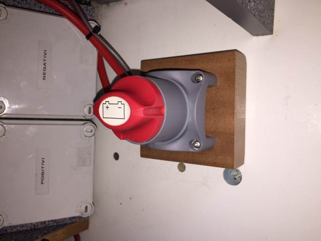

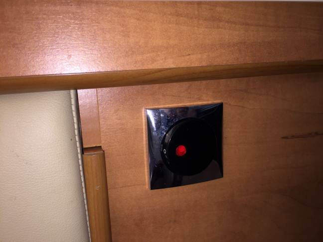

montato stacca batteria elettrico comandabile da interruttore con led dall'ingresso wink
