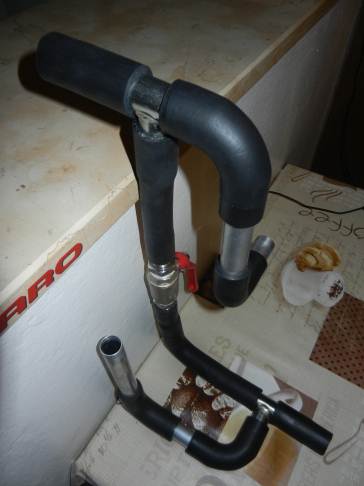

Il collegamento per il riscaldatore a gasolio con tanto di by pass!!!

Il collegamento per il riscaldatore a gasolio con tanto di by pass!!! Roberto
Questa volta con una chicca.... la valvola a sfera nel tratto del bypass.
Se dovesse rompersi la pompa dell'Alde si chiude la valvola e da parallelo si passa all'impianto in serie usando la sola pompa del riscaldatore esterno.

Questa volta con una chicca.... la valvola a sfera nel tratto del bypass. Se dovesse rompersi la pompa dell'Alde si chiude la valvola e da parallelo si passa all'impianto in serie usando la sola pompa del riscaldatore esterno.
Direi il tutto "PERFETTO" come sempre. Novità sul vetro?
