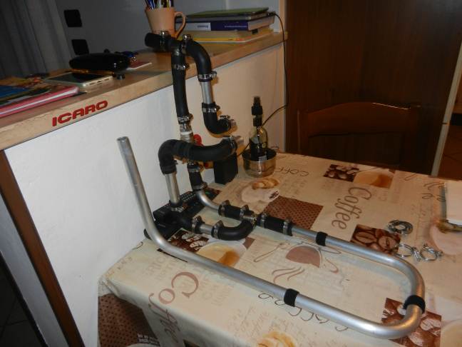

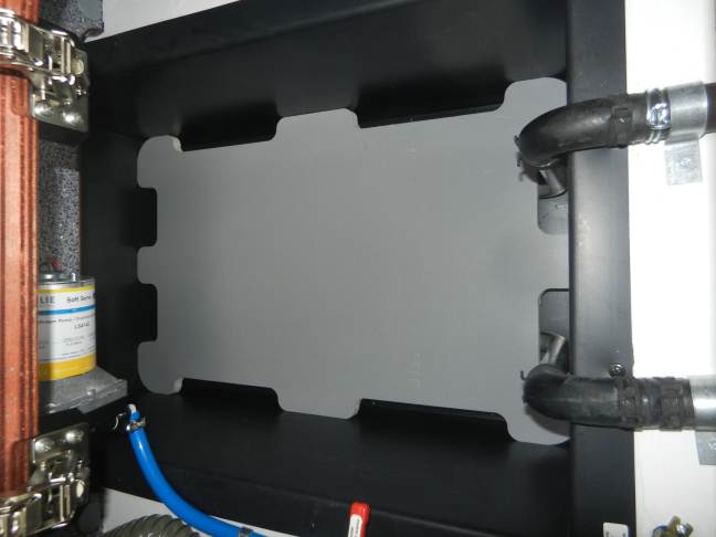

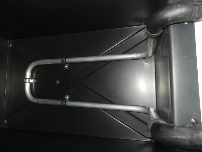

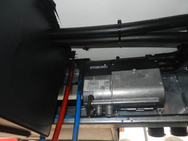

Il serpente ha fatto la muta.
Stargate
Stargate
20/02/2007 1448
Inserito il 05/10/2016 alle: 07:23:59
In risposta al messaggio di Topolone del 05/10/2016 alle 01:07:53
Nottambulo il rettile😄😀

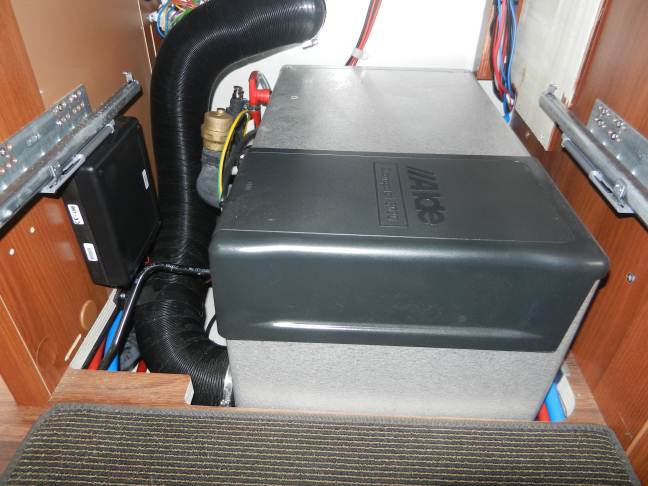

Immagino avrai preso le misure... Mi ci sta tutto il rettile nel vano dell'Alde?
Comunque direi ottima esecuzione, precisa anche bella da vedere.
Topolone
Topolone
19/12/2006 12096
Inserito il 05/10/2016 alle: 07:53:51
Yes, serpe notturna surprise
Nel vano del Alde, sui nuovi Carta, non c'è più posto.
Era molto più facile prima....
Anche il passaggio dei cavi elettrici è più rognoso....ma alla fine si riesce...
Dentro quel gavone ho messo anche l'aspirapolvere.
E spostato l'interruttore inversore della veranda nel gavone accessibile dall'esterno.
Modificato da Topolone il 05/10/2016 alle 08:10:23

Inserito il 05/10/2016 alle: 08:36:06

Yes, serpe notturna Nel vano del Alde, sui nuovi Carta, non c'è più posto. Era molto più facile prima.... Anche il passaggio dei cavi elettrici è più rognoso....ma alla fine si riesce... Dentro quel gavone ho messo anche l'aspirapolvere. E spostato l'interruttore inversore della veranda nel gavone accessibile dall'esterno.
Ciao Topolone,

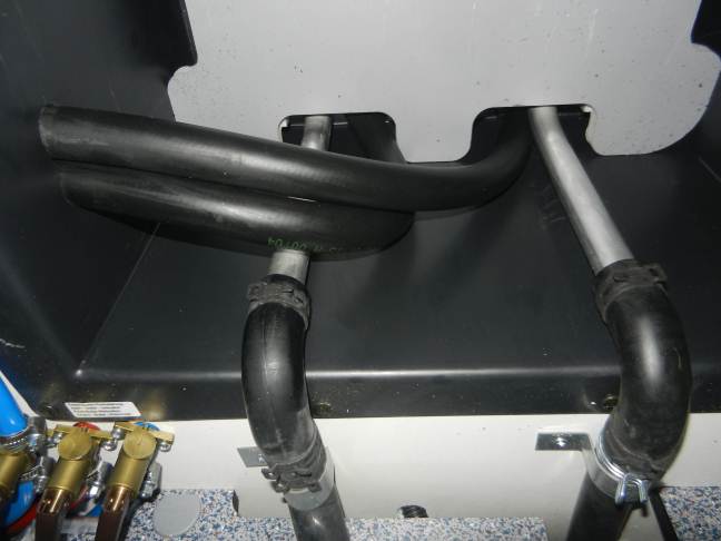

ma con questa soluzione che stai architettando ha come obiettivo l'uso dell'Eberspacher per riscaldare la cellula tramite i radiatori Alde e l'acqua sanitaria, o arrivi fino a scaldare il motore con lo scambiatore?
Topolone
Topolone
19/12/2006 12096
Inserito il 05/10/2016 alle: 09:22:35
In risposta al messaggio di penile26 del 05/10/2016 alle 09:02:43
Ciao Topolone, ma con questa soluzione che stai architettando ha come obiettivo l'uso dell'Eberspacher per riscaldare la cellula tramite i radiatori Alde e l'acqua sanitaria, o arrivi fino a scaldare il motore con lo scambiatore?
Con questa soluzione si da precedenza al riscaldamento della cellula.
Se poi si accende la pompa di preriscaldamento motore questo verrà riscaldato tramite lo scambiatore di calore.
Se invece si vuole dare precedenza al riscaldamento motore è meglio mettere direttamente l'Ebe sul circuito motore.

Inserito il 05/10/2016 alle: 09:53:07
Ciao Topolone,
ma per arrivare all'Alde hai dovuto smontare il frigo!
Sei un grande yes
Francesco
Topolone
Topolone
19/12/2006 12096
Inserito il 05/10/2016 alle: 10:00:21
In risposta al messaggio di Grillo5 del 05/10/2016 alle 09:53:07
Ciao Topolone, ma per arrivare all'Alde hai dovuto smontare il frigo! Sei un grande   Francesco
Ma no, basta togliere il cassetto sotto al frigo.

Inserito il 05/10/2016 alle: 12:07:56
In risposta al messaggio di Topolone del 05/10/2016 alle 10:00:21
Tuta da Rambo e torcia con casco da minatore 😂😢👎
