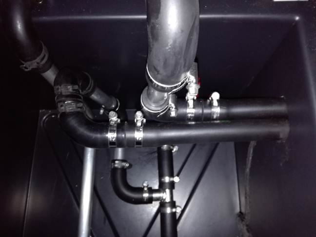

Per Marco che non ha capito esattamente dove andava la biscia.
Eccola nella sua tana.

I due tubi in entrata a dx vanno al riscaldatore?
Il sistema Frankia-Polar, funziona in questo modo: imposti su un termostato della centralina la temperatura che vuoi ottenere in cellula. Il bruciatore continua a funzionare, non sempre al max perche vi è anche la fase di mantenimento quando la temperatura del liquido ha raggiunto il massimo e non cala perchè i radiatori non riescono a dissipare tutto il calore, poi quando la sonda legge la temperatura impostata, il bruciatore si spegne con la fase di pulizia. E' chiaro che con questo sistema di riscaldamento devi avere una ottima fonte energetica.

I due tubi in entrata a dx vanno al riscaldatore? Il sistema Frankia-Polar, funziona in questo modo: imposti su un termostato della centralina la temperatura che vuoi ottenere in cellula. Il bruciatore continua a funzionare,
Il tubo più in alto a destra è la mandata verso il riscaldatore. L'altro sotto il ritorno.
Dunque Frankia usa un normalissimo Eberspaecher con interposto un termostato sull'alimentazione come hanno fatto in molti su COL.
Non capisco perché ne Webasto ne Eberspaecher propongano questa semplice soluzione sui riscaldatori ad acqua.
Un motivo a mio avviso ci deve essere.....
Nessuno mi ha mai dato una risposta convincente a questa domanda.
Che funzioni non ho dubbi.... ma....

Il tubo più in alto a destra è la mandata verso il riscaldatore. L'altro sotto il ritorno. Dunque Frankia usa un normalissimo Eberspaecher con interposto un termostato sull'alimentazione come hanno fatto in molti su
COL. Non capisco perché ne Webasto ne Eberspaecher propongano questa semplice soluzione sui riscaldatori ad acqua. Un motivo a mio avviso ci deve essere..... Nessuno mi ha mai dato una risposta convincente a questa domanda. Che funzioni non ho dubbi.... ma....
Mi devi però spiegare perchè hai fatto tutta quell'incastellatura con tubi e raccordi vari per utilizzare l'Ebe sull'impainto Alde......
Il sistema Frankia-Polar è stato sviluppato a suo tempo da Frankia e EBE, per l'accensione ho la doppia posizione Estate/Inverno che significa: Estate solo riscaldamento boiler Elgena tramite elettrovalvola che esclude l'impianto Alde verso i radiatori della cellula. Posizione Inverno impianto completo boiler/radiatori.
E' stato poi abbandonato perchè in Germania vogliono eliminare emissioni di combustione di idrocarburi dai campeggi e di conseguenza utilizzare solo gas.

Mi devi però spiegare perchè hai fatto tutta quell'incastellatura con tubi e raccordi vari per utilizzare l'Ebe sull'impainto Alde...... Il sistema Frankia-Polar è stato sviluppato a suo tempo da Frankia e EBE, per l'accensione
ho la doppia posizione Estate/Inverno che significa: Estate solo riscaldamento boiler Elgena tramite elettrovalvola che esclude l'impianto Alde verso i radiatori della cellula. Posizione Inverno impianto completo boiler/radiatori. E' stato poi abbandonato perchè in Germania vogliono eliminare emissioni di combustione di idrocarburi dai campeggi e di conseguenza utilizzare solo gas.
Non c'è nessuna incastellatura.
La metà fa parte dell'impianto originale.
Sono stati utilizzati molti gomiti a 90° solo per ridurre l'ingombro. Si poteva fare con soli 2 T ma avrebbe preso molto più spazio.

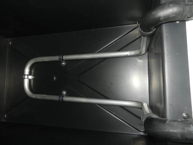

Questo sotto è l'impianto originale.
Sulla parte bassa c'è una mensola che copre tutto.
