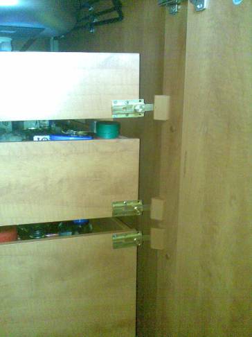

Dunque, il mio mezzo, come molti altri, ha i cassetti sotto al lavandino coperti da uno sportello curvo, (soluzione abbandonata nei modelli successivi).
Fatto sta che il peso dei cassetti, sommato alle condizioni delle nostre strade e alle curve affrontate "forse" allegramente, sbattendoci contro ha determinato la la rottura dei ganci di chiusura di questo sportello.
Nell'immediato e per proseguire il viaggio, è bastato un po di shocc, successivamente ho ripristinato il tutto, ma adesso, essendomi capitato nuovamente sto seriamente pensando ad una chiusura differente e che ovviamente non alteri l'estetica.
Quando finirò il lavoro ve ne darò notizia con qualche foto, ma nel frattempo chiedo a chi ha avuto lo stesso problema, se e come ha risolto.
Si dispensa il solito "sotuttoiovoinonsapeteuncasso" dall'intervenire.wink

In risposta al messaggio di Federthago del 12/10/2016 alle 08:12:25
Dunque, il mio mezzo, come molti altri, ha i cassetti sotto al lavandino coperti da uno sportello curvo, (soluzione abbandonata nei modelli successivi). Fatto sta che il peso dei cassetti, sommato alle condizioni delle nostre
strade e alle curve affrontate forse allegramente, sbattendoci contro ha determinato la la rottura dei ganci di chiusura di questo sportello. Nell'immediato e per proseguire il viaggio, è bastato un po di shocc, successivamente ho ripristinato il tutto, ma adesso, essendomi capitato nuovamente sto seriamente pensando ad una chiusura differente e che ovviamente non alteri l'estetica. Quando finirò il lavoro ve ne darò notizia con qualche foto, ma nel frattempo chiedo a chi ha avuto lo stesso problema, se e come ha risolto.   Si dispensa il solito sotuttoiovoinonsapeteuncasso dall'intervenire.   Federico
Anche io ho avuto il medesimo problema, l'ho risolto riposizionando in modo adeguato le calamite che tengono chiusi i cassetti, calamite montate in modo frettoloso e non bene allineate con la placchetta metallica dei cassetti..

Inserito il 12/10/2016 alle: 13:40:03
In risposta al messaggio di paolo 61 del 12/10/2016 alle 13:12:52
Anche io ho avuto il medesimo problema, l'ho risolto riposizionando in modo adeguato le calamite che tengono chiusi i cassetti, calamite montate in modo frettoloso e non bene allineate con la placchetta metallica dei cassetti.. Paolo
Grazie per l'informazione riguardante le calamite.
Poi farò delle foto alla modifica che sto facendo.
Eccomi wink primo ad avere il Tourer (febbraio 2012) ed ovviamente, tra tutti i falli di "gioventù" che poi hanno elimato con la mia esperienza, mi è capitato anche questo a settembre del 2012 alla rotonda del parcheggio della fiera di Parma e quindi quale migliore occasione che far vedere della c.a.z.z.a.t.a. progettuale che avevamo fatto angry proprio così come si fa a pensare che 2 gangini di plastica possano tenere 3 cassetti, magari strapieni, ! tant'è che ho visto, appunto, che negli anni successivi, hanno tolto lo sportello intero ricurvo (che a me piace anche) ed hanno messo 3 cassetti a vista con la loro chiusura.
Io comunque ho risolto come da foto e ti posso garantire che da allora ho fatto oltre 50.000 km e non è mai più successo niente .
P.S. le calamite delle guide, se i cassetti sono belli pieni, non servono a niente .....

Inserito il 12/10/2016 alle: 19:06:22
In risposta al messaggio di maxime del 12/10/2016 alle 19:04:20
Eccomi primo ad avere il Tourer (febbraio 2012) ed ovviamente, tra tutti i falli di gioventù che poi hanno elimato con la mia esperienza, mi è capitato anche questo a settembre del 2012 alla rotonda del parcheggio della
fiera di Parma e quindi quale migliore occasione che far vedere della c.a.z.z.a.t.a. progettuale che avevamo fatto proprio così come si fa a pensare che 2 gangini di plastica possano tenere 3 cassetti, magari strapieni, ! tant'è che ho visto, appunto, che negli anni successivi, hanno tolto lo sportello intero ricurvo (che a me piace anche) ed hanno messo 3 cassetti a vista con la loro chiusura. Io comunque ho risolto come da foto e ti posso garantire che da allora ho fatto oltre 50.000 km e non è mai più successo niente . Massimo P.S. le calamite delle guide, se i cassetti sono belli pieni, non servono a niente .....
yes bel lavoro.
Poi ti farò vedere come mi sono divertito.
