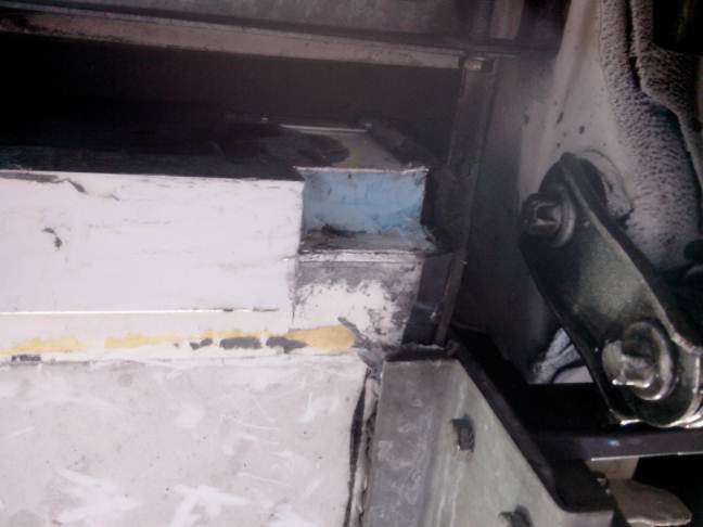

Per chi ha il Tourer H 145 e spero che non si trovi mai a dover cambiare il silentblok dell'attacco posteriore talaio/balestra, dove come ho fatto vedere il altro post i grandi progettisti crucchi hanno visto bene di incassare l'attacco nel fondo del garage e quindi di non poter sfilare sia il bullone che il silentblok (cosa che è stata inviata in germania e che siamo in attesa di risposta per il modo operandi per rimediare al  loro errore progettuale), non disperi, perchè la soluzione si trova con un po' di lavoro.
Ieri mattina sono stato dal conce e con il meccanico, messo il camper sul ponte, abbiamo fatto una prova preparatrice del lavoro e come vedete, c'è da tagliare....angry ma piano piano si riesce a ricavare lo spazio per far operare il meccanico Fiat per la sostituzione.....
Ma come già detto, sarebbe bastato fare il garage più corto di 3 - 4 cm e tutto sarebbe rimasto libero !!! ma cosa ci voleva angryangry....solo cervello angry

Ciao Massimo, vedo con piacere che sei riuscito a fare un po' di spazio nella zona incriminata, se lo spazio sei riuscito a ricavarlo anche dalla parte del dado, prova a fare quello che ti avevo suggerito tempo fa, svitare il dado finché la sua posizione non faccia più da serraggio, ma soltanto da appoggio, poi avvita sul bullone un controdado serrato ai primo dado è prova il mezzo, il cigolio dovrebbe scomparire definitivamente,oppure .......vieni a Modena, che fra formaggio grana e aceto balsamico vediamo se riusciamo a sistemare il cigoliowink

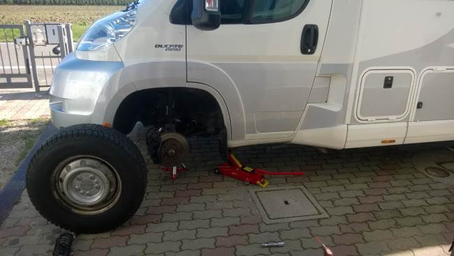

intanto che voi gozzovigliate io mi sono portato avanti con i lavori, in vista della stagione più divertente dell'anno smiley
cambio gomme e cambio di stagione nell'allestimento del garage.

Che tipo di pneumatici ?

come invernali ho i nokian wrc.
il dado finché la sua posizione non faccia più da serraggio, ma soltanto da appoggio, poi avvita sul bullone un controdado serrato ai primo dado è prova il mezzo, il cigolio dovrebbe scomparire definitivamente,oppure .......vieni a Modena, che fra formaggio grana e aceto balsamico vediamo se riusciamo a sistemare il cigolio Paolo
Purtroppo, non pensando al tuo suggerimento angry, la prova l'abbiamoo fatta dalla parte del bullone fino alla misura per sfilarlo e lasciando stare il tutto com'è dalla parte opposta rimandando l'intervento nel momento in cui dovesse essere fatto il lavoro (sperando più tardi possibile wink) così da prenderci la mano.
devo ammettere che in Carthago non scherzano come spessori delle pareti .....come si vede anche quella del garage, compreso il fondo, è di ben 3 cm (in altri mezzi, senza far nomi, il fondo era di pochi mm in plastica con dei semplici rinforzi ogni tanto !) come quelle delle fiancate e sono incastrate tra loro da un profilo in alluminio particolare che è stato in parte tagliato ma che non è stato intaccato nella parte interna del garage così, appunto, da non modificare l'interno.
Per ora lascio stare così, magari prima di fare il lavoro, chiedo di fare il solito intervento anche dalla parte del dado così da provare la tua modifica e di andare ancora avanti, in quanti, come ho capito, risolto il problema della rimozione del bullone, rimane poi quella vera e propria di togliere il silentblok da dentro il telaio e se non ho capito male, serve un estrattore e per questo gli va creato lo spazio disponibile angry
certo che un po' di aceto balsamico e di parmigiano, serviranno per svolgere il lavoro al meglio e più celermente e quindi accetterò il tuo invito, magari io porterò, per lubrificare i filetti, anche una bella bottiglia di sassicaia smileywink
