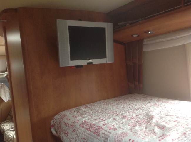

come promesso ecco la foto del secondo TV fissato alla parete del bagno, la sua istallazione è stata abbastanza laboriosa in quanto ho dovuto smontare le pareti del box doccia per mettere una contropiastra di fissaggio del braccio che regge il TV

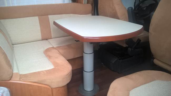

Ciao Delfi, scusa il disturbo, se non ho inteso male, hai la dinette col tavolo che si abbassa e si trasforma in un letto, volevo chiederti, l'hai fatta fare o era cosi dall'origine. Te lo chiedo perchè io ho il tavolo fisso, non si abbassa, e stavo pensando ad una eventuale modifica.smiley

Ciao Maxserra,nessun disturbo😊 io l'ho ordinato da nuovo al posto del basculante elettrico visto che siamo quasi sempre in due e avere la parte sopra libera e' una gran bella cosa così ho un oblo grande sopra e cassetti comodi oltre circa 50/60kg.in meno.io credo che volendo puoi farlo fare anche ora......credo basti cambiare la gamba del tavolo e prendere i due cuscini,uno per il tavolo e l'altro per il divano.se vuoi poi vedo di inserire le foto.il costo che pagai per averlo mi pare sui 430 euro.Detto questo le cose positive le ho dette,e le negative sono che anche se io non ci ho mai dormito che il cuscino del tavolo sia un po' sottile e così quando viene mia mamma ho preso un materassino e ora direi che va' meglio e l'altra cosa che devi levare un po' di cuscini ma per fortuna con il mio 142 ho lo sportello scorrevole cui accedo al gavone per metterli,questo più che altro in inverno perché con la bella stagione si mangia fuori e lascio il letto fatto.Spero di esserti stato utile come tu con me prima di prenderlo😉

Ciao Delfi, scusa il disturbo, se non ho inteso male, hai la dinette col tavolo che si abbassa e si trasforma in un letto, volevo chiederti, l'hai fatta fare o era cosi dall'origine. Te lo chiedo perchè io ho il tavolo fisso, non si abbassa, e stavo pensando ad una eventuale modifica. MaxSerra
Ciao Max, io ho un c-line 4.2i.
Dopo il primo mese dall'acquisto decisi di modificare la dinette in modo da ottenere un quinto letto, usabile all'occorrenza.
L'operazione ha richiesto l'ordine della gamba telescopica (ad aprile 2013 era a listino carthago, oggi non so) e dei cuscini aggiuntivi in l'assetto letto; per il piano tavolo ho riutilizzato l'originale.
Il tutto mi é costato la bellezza di 790 euro, se non ricordo male.
So che esistono  gambe telescopiche aftermarket, ma all'epoca non ne avevo trovata una il cui fissaggio a pavimento coincidesse con le boccole delle viti originali. Non volendo fare altri buchi nel pavimento optai per gamba "originale". Comunque, sempre a listino 2013, una gamba telescopica a catalogo SIFI costava 400 euro.
Buona strada

Ciao Max, io ho un c-line 4.2i. Dopo il primo mese dall'acquisto decisi di modificare la dinette in modo da ottenere un quinto letto, usabile all'occorrenza. L'operazione ha richiesto l'ordine della gamba telescopica (ad
aprile 2013 era a listino carthago, oggi non so) e dei cuscini aggiuntivi in l'assetto letto; per il piano tavolo ho riutilizzato l'originale. Il tutto mi é costato la bellezza di 790 euro, se non ricordo male.  So che esistono  gambe telescopiche aftermarket, ma all'epoca non ne avevo trovata una il cui fissaggio a pavimento coincidesse con le boccole delle viti originali. Non volendo fare altri buchi nel pavimento optai per gamba originale. Comunque, sempre a listino 2013, una gamba telescopica a catalogo SIFI costava 400 euro.   Buona strada Cristian Non è il mondan romore altro ch''un fiato di vento, ch''or vien quinci or vien quindi, e muta nome perchè muta lato

Grazie per le vostre esaustive risposte, mi sa che provo a sentire con il concessionario di zona per vedere se è un accessorio ancora a listino. Mi piacerebbe fare la modifica perchè ho una figlia che nonostante abbia 27
anni, abbia il fidanzato ecc.ecc, ogni tanto tenta ancora di attaccarsi dietro, anche lei ha lo stesso virus dell'amore per la vita open air, e quindi, se quando io e mia moglie lo abbiamo scelto senza il basculante pensando che per noi due era il top, ora mi piacerebbe questa eventuale opportunità. Saluti da Rimini. Oggi, a dispetto delle previsioni, sembrava estate.. MaxSerra
Ciao Max,
noi abbiamo fatto mettere la gamba telescopica ed acquistato i cuscini circa 6 mesi fa'. È un optional ancora a listino, è costato poco meno di 600 Euro....
Confermo che la piastra a terra è esattamente come quella del tavolo fisso pertanto il montaggio richiede 10 minuti di lavoro.
Mio figlio di 13 anni dice che non è male....per noi la noia tutti i giorni di fare e disfare il letto.

Ciao Max, noi abbiamo fatto mettere la gamba telescopica ed acquistato i cuscini circa 6 mesi fa'. È un optional ancora a listino, è costato poco meno di 600 Euro.... Confermo che la piastra a terra è esattamente come
quella del tavolo fisso pertanto il montaggio richiede 10 minuti di lavoro. Mio figlio di 13 anni dice che non è male....per noi la noia tutti i giorni di fare e disfare il letto.    Willy
Buonasera willy,  l'hai acquistata attraverso il concessionario o direttamente in Carthago? Mi potresti dare qualche info  in più, magari anche per mail, grazie mille.

In risposta al messaggio di paolo 61 del 23/10/2016 alle 13:31:32
come promesso ecco la foto del secondo TV fissato alla parete del bagno, la sua istallazione è stata abbastanza laboriosa in quanto ho dovuto smontare le pareti del box doccia per mettere una contropiastra di fissaggio del braccio che regge il TV  Paolo
Partendo dalla base del letto ho attaccato una staffa a "L" massiccia, alla quale ho collegato uno scatolato di alluminio rivestito di elegante carta adesiva nera che sale verso l'alto e regge la staffa portatv.
In questo modo non ho forato la parete del bagno e lo scatolato l'ho usato come passacavi.

In risposta al messaggio di mimmo69 del 24/10/2016 alle 17:28:13
Partendo dalla base del letto ho attaccato una staffa a L massiccia, alla quale ho collegato uno scatolato di alluminio rivestito di elegante carta adesiva nera che sale verso l'alto e regge la staffa portatv. In questo modo non ho forato la parete del bagno e lo scatolato l'ho usato come passacavi.
Ottimo, non avevo pensato ad una soluzione simile..
