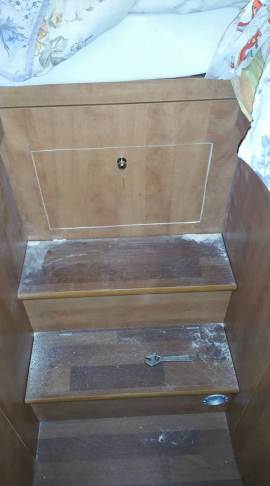

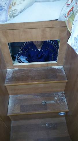

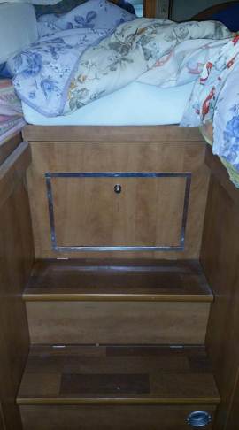

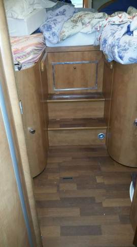

Quel portello io l'ho fatto utilizzando l'intera luce tra i due letti, con lo sportello che viene in avanti e si poggia sullo scalino.
poi ho realizzato una mensola a ponte nel Garage, eventalmente ripiegabile su se stessa e non occupa nessuno spazio, in caso metto lo scooter,
In quel vano ci metto un grosso borsone che utilizzo  per mettere gli effetti personali che non lascio in camper.

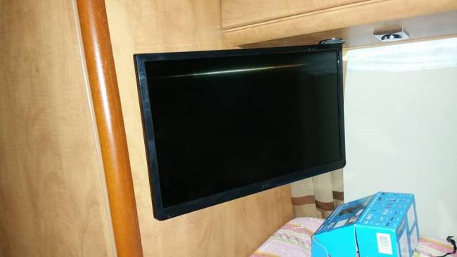

Ciao Il Mizariano,
non riesco a capire come è fermato alla parete il tuo Tv.

Ciao Roberto,
quindi hai tagliato il panello, e lo fai appoggiare sul gradino più alto. Ma non capisco come mai hai creato una mensola nella parte interna del garage? Ma il bastone dove lo blocchi?

Questo supporto è il massimo
Risultati immagini per project 2000 porta tv
regolabile in altezza e con pantografo per rotazione e allungamento
Idea italiana di Project2000

Vano realizzato tra i due letti.
Per l'apertura ho utilizzato tutto lo spazio utile tra i letti,
la misura verticale, ho lasciato un 7cm sopra e tagliato a filo dello scalino, tale che messa la cerniera il portello si poggi sopra.
Il vano di carico a ponte nel Garage è stato realizzato pieghevole in due pezzi, il primo quello sulla parete dove ho fatto il taglio ha uno sbalzo, un distanziale di 5cm tale da consentire di realizzare un bordo di contenimento ai due pezi di pianale che e'sorretto da cinghiette, eventualmente,il tutto  si ripiega su se stesso, occupando una volta ripiegato pochi cm , lasciando libero l'intero garage.
Nessun bastone? per appendere abiti?, lo spazio non lo consentirebbe,
lo uso quel vano per riporre un grosso borsone con gli effetti personali, è comodissimo perché sempre a portata di mano tra i letti,
Ottimo per chi usa il camper con un metodo del genere ,appena hai tempo libero,prendi la borsa e via, si parte ,perché  quella è sempre pronta in casa.
I viveri si possono comprare anche strada facendo.
