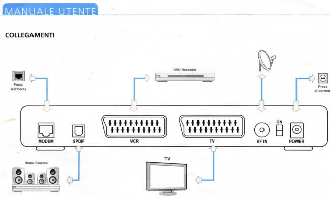

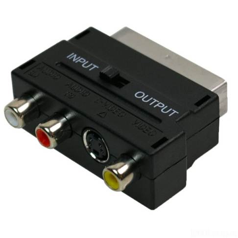

Per Mimmo, Sergio ed anche Topolone   (....se non finisce presto dovrò accendere un mutuo per le birre!!)
Ho controllato il decoder (i-CAN 1110SV) e (vedi foto)  NON ha uscita HDMI.
C'è un'altra presa SCART dedicata al DVD recorder, pensate che collegandola con un adattatore ( esiste?) ai tre jack colorati possa funzionare?
N.B. Poco fa, smanettando sul web ho letto che una causa del non funzionamento del lettore DVD potrebbe essere che il freno a mano non sia tirato poichè l' impianto è fornito di interblocco che permette la visione solo a veicolo fermo. Appena possibile controllerò.

Inserito il 09/11/2016 alle: 16:34:45
In risposta al messaggio di nigol del 09/11/2016 alle 16:00:47
Per Mimmo, Sergio ed anche Topolone   (....se non finisce presto dovrò accendere un mutuo per le birre!!) Ho controllato il decoder (i-CAN 1110SV) e (vedi foto)  NON ha uscita HDMI. C'è un'altra presa SCART dedicata al
DVD recorder, pensate che collegandola con un adattatore ( esiste?) ai tre jack colorati possa funzionare? N.B. Poco fa, smanettando sul web ho letto che una causa del non funzionamento del lettore DVD potrebbe essere che il freno a mano non sia tirato poichè l' impianto è fornito di interblocco che permette la visione solo a veicolo fermo. Appena possibile controllerò. Desiderio
Certo che può essere questo.
Certe uscite video potrebbero essere inibite se il freno a mano non è inserito.
Sulla mia Pioneer, ad esempio, non posso mettere un indirizzo nuovo sul navigatore se non ho il freno a mano inserito.
Topolone
Topolone
19/12/2006 12096
Inserito il 09/11/2016 alle: 16:40:11
L'adattatore scart RCA esiste eccome.

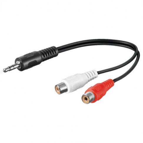

I 3 jack non collegati perchè a Carthago non interessa mandare l'audio della TV nella radio. Il tuo scopo di vedere i DVD nella TV e ascoltare il loro audio nell'impianto stereo è stato raggiunto.
A questo punto, me ne fregherei delle scart e collegherei l'audio della TV alla radio mediante quei cavi che immagino arrivino dietro di essa. Verifica che il bianco e il rosso (il giallo non ci serve più lascialo morire così) siano collegati dietro la radio all'AUX IN.
Poi acquista un connettore jack stereo --> RCA e collegalo all'uscita cuffie della TV (ci sta?). A questo collega poi il bianco e rosso che arrivano dietro la TV e sono attualmente scollegati. Poi accendi la TV e fatti avvolgere dai cori di stadio durante le partite :-)
Sono stato complicato? cool
