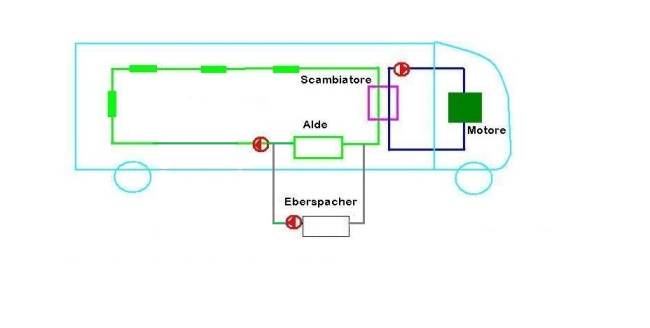

Ciao Gabriel.
Visto che hai montato un bruciatore Ebe sull'impianto Alde, mi sai dire se utilizzando il bruciatore oppure lo scambiatore di calore Alde è possibile scaldare solo l'acqua del boiler?

Non come ho montato io il riscaldatore. Ho le due derivazioni a valle dell'Alde .
Montando una T a monte e una T a valle dell'Alde puoi scaldare solo l'acqua se non si accende la pompa dell'Alde.
Non ne vedo però l'utilità.
Si può pensare di fare l'impianto come qui sotto.

Nella bella stagione, sarebbe interessante poter scaldare solo l'acqua del boiler con l'Ebe, oppure viaggiando scaldare solo l'acqua del boiler sfruttando lo scambiatore di calore Alde.

Solo se vuoi fare un camper gas free....
Per scaldare l'acqua il consumo di gas è irrisorio.

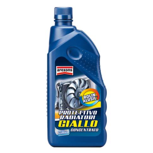

Buongiorno a tutti,
il glicole da rabboccare dove lo comperate?
Ho guardato su amazon ma non conosco le  caratteristiche di quello che c'è dentro adesso e non vorrei acquistare cose che non vanno bene, consigli?
Grazie ciao.

Rolin Alusil giallo della Arexons
