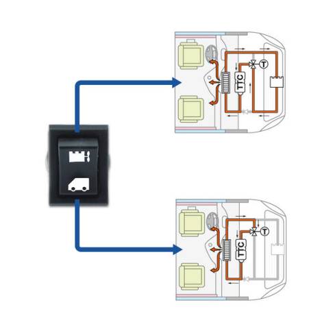

Ti allego lo schema di principio di come è montato in fabbrica il Webasto ( questo è preso dal manuale Ebe ma la minestra è identica )
TTC = TermoTop   T= valvola termostatica
Valvola che non è una ON OFF ma progressiva.
Mettono i due esempi con i colori dei circuiti ben distinti  ( pulsante cellula ON OFF ) ma la realtà è molto diversa.
Per avere una separazione netta tra i due circuiti è necessario una valvola a 3 vie e non di certo una valvola termostatica.
Il problema della valvola a tre vie è la necessità di mettere una elettronica di pilotaggio ( costa  e non se ne parla neanche ) oppure si mette una valvola manuale che però bisogna andare a manovrare ogni volta. Il vantaggio della termostatica è che fa tutto da sola.... male ma da sola....
Come puoi intuire la gestione di questi impianti è più complessa di quello che sembra...
Io rimango dell'idea che si mette il riscaldatore in base a quello che si vuole ottenere principalmente.
Se si vuole privilegiare il riscaldamento del motore si mette sul circuito motore.
Se si vuole privilegiare il riscaldamento cellula si mette sull'impianto della cellula.

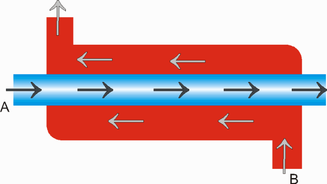

Lo scambiatore non è niente altro che un oggetto con tante superfici di scambio che devono trasferire il più possibile calore da un circuito all'altro.
Se entra calda ed esce fredda il circuito è perfetto e lo scambiatore funziona alla grande. l'importante è che esca calda sull'altro circuito.
