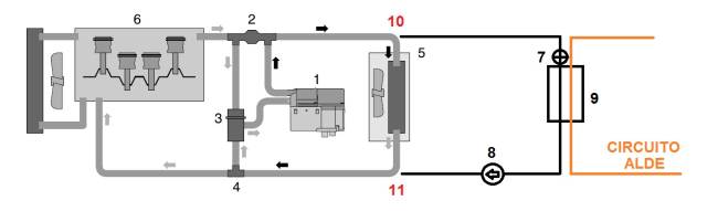

Ho l'impressione che pochi sanno e/o hanno capito come funziona l'impianto Webasto che monta la Carthago .
Vediamo se riesco a spiegarlo cosi la prossima volta potrà rispondere qualcun altro.
L'impianto è fatto più o meno come indicato sotto. Le T dove viene innescato il ramo dello scambiatore possono essere anche in punti diversi ma devono essere messe in modo che il circuito supplementare abbia una resistività non troppo diversa dal ramo in parallelo ( dove c'è la ventola 5 )
7 è la valvola di chiusura dello scambiatore
8 è la pompetta di preriscaldamento motore
9 è lo scambiatore
Se il tratto tra i punti 10 e 11 aggiunto ( quello più a destra ) oppone troppa resistenza quasi tutto il fluido andrà nel tratto dove c'è disegnato la ventola.
Se la resistenza è uguale nei due tratti che congiungono 10 e 11 la portata si dividerà a metà.
Se ci sono occlusioni o aria nel circuito più a destra ( quello con i tratti neri )  il Webasto funzionerà tranquillamente ma non scalderete mai la cellula
X Luca : spegnere le ventole equivale a togliere l'unica fonte di dispersione del calore sul circuito Webasto  ( se escludiamo lo scambiatore di calore che è anche una forma di dispersione ) con la conseguenza che il fluido salirà velocemente in temperatura, farà chiudere la valvola termostatica e costringerà il fluido caldo a passare nel motore ..........Questa è un po' più complicata da capire ma non saprei come spiegarla diversamente.  Per questo motivo il montaggio sul circuito del motore non mi ha mai convinto.....

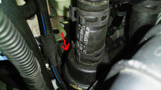

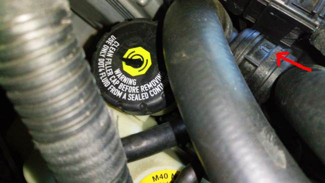

Alcune fotografie delle valvole irraggiungibili a vista angry

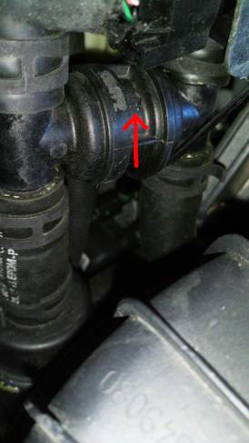

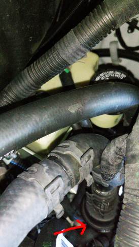

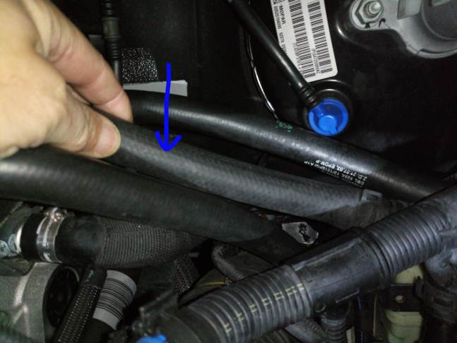

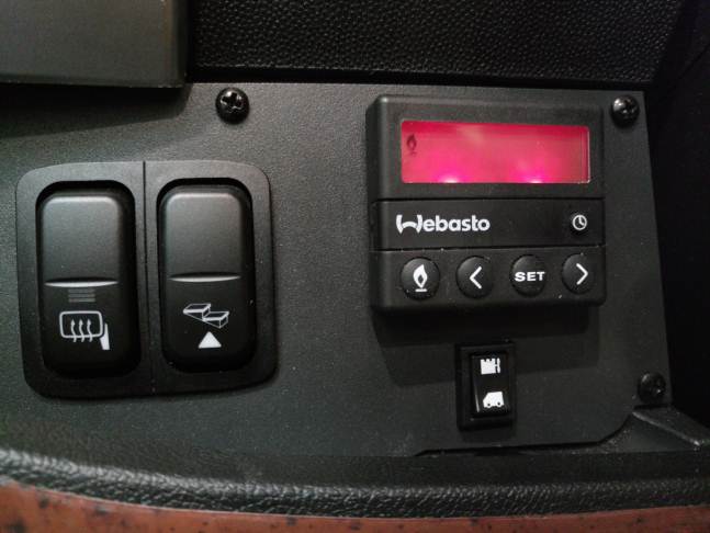

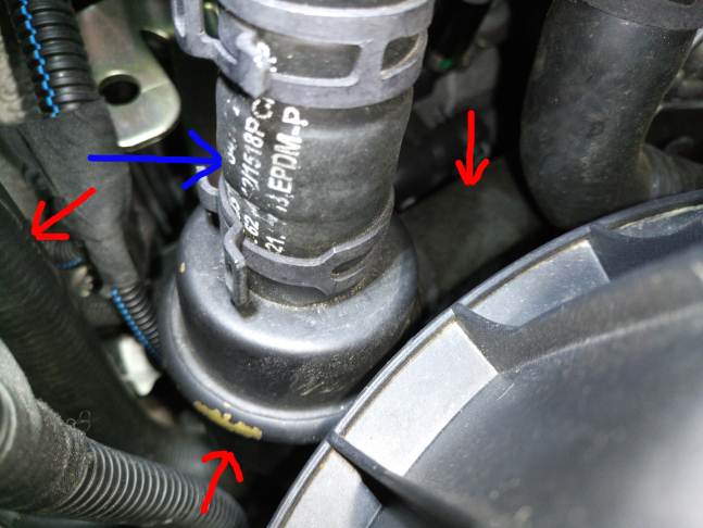

Temperatura esterna 7/8 gradi interna 13° accendo il Webasto, il pulsante in posizione su cellula e dopo 30/40 minuti la temperatura interna sale a 20 gradi quindi presumo che il Web faccia il suo lavoro.
Sposto il pulsante per preriscaldare il motore sempre con il Webasto e controllo i raccordi in gomma e costato che i tubi del scambiatore sono freddi. angry
Tubo freddo gli altri due affianco sono caldi. Questo si raccorda con la foto sotto
Questa è una valvola? Frecce rosse parte calda blu fredda
Ho notato anch'io come Shana che l'indicatore di temperatura liquido  motore non si muove frown che casino di tubi ....
Gabriel, se non hai la frusta la compro iooooooo devildevildevil
Luca

Urca Gabriel non pi pensavo cosi violento  intanto che tu frustavi il progettista e l'installatore, sono andato in garage a fare alcune prove. Temperatura esterna 7/8 gradi interna 13° accendo il Webasto, il pulsante in
posizione su cellula e dopo 30/40 minuti la temperatura interna sale a 20 gradi quindi presumo che il Web faccia il suo lavoro. Sposto il pulsante per preriscaldare il motore sempre con il Webasto e controllo i raccordi in gomma e costato che i tubi del scambiatore sono freddi.  Tubo freddo gli altri due affianco sono caldi. Questo si raccorda con la foto sotto Questa è una valvola? Frecce rosse parte calda blu fredda Ho notato anch'io come Shana che l'indicatore di temperatura liquido  motore non si muove  che casino di tubi .... Gabriel, se non hai la frusta la compro iooooooo  Luca
O sono completamente rimbambito oppure mi stai dicendo che funziona tutto bene....
Se accendi il Weba con tasto cellula pigiato e dopo poco tempo hai la cellula calda significa che FUNZIONA.
Cosa volete di più....
E' sbagliato controllare il preriscaldamento motore con l'indicatore sul cruscotto. Quello sale solo se il motore è caldissimo.
Se vedete la lancetta spostarsi significa che il motore è CALDO.....
Mi sa che le frustate dovete darvele da soli.....ahahahahahahahahahahahahaahahahaha
Ma hai scaldato la cellula tramite lo scambiatore oppure con le ventole ???????????
Vanno fatte le prove complete e non parziali..... la cellula potrebbe essersi scaldata con le ventole ed è un circuito diverso .....

Temperatura esterna 7/8 gradi interna 13° accendo il Webasto, il pulsante in posizione su cellula e dopo 30/40 minuti la temperatura interna sale a 20 gradi quindi presumo che il Web faccia il suo lavoro. Ma hai scaldato
la cellula tramite lo scambiatore oppure con le ventole ??????????? Vanno fatte le prove complete e non parziali..... la cellula potrebbe essersi scaldata con le ventole ed è un circuito diverso .....
la cellula si è scaldata con le ventole lo scambiatore era freddo sad
Allora hai un problema su quel ramo di circuito......devi indagare .....
