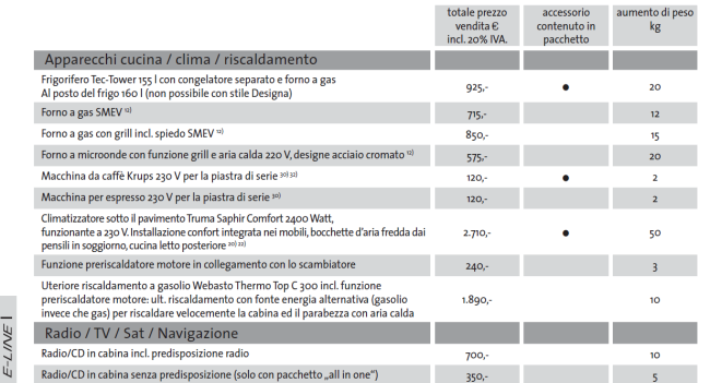

Forse tu non hai la pompetta di preriscaldamento motore che era un optional anni addietro....

Inserito il 23/11/2016 alle: 17:34:04
E' un classico interuttore della Becker ( come tutti gli altri interuttori/pulsanti ), nel mio E-line del 2010 è posizionato sotto la seduta del divano TV ( dove c'è la Alde ),
Ti confermo che allora era un optionals.
