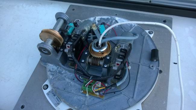

Questa estate mi faceva uguale a quello che descrivi, e mi si era rotto il cavo nella parte che "gira e rigira" all'interno della base della parabola : una Teleco flatsat, quella che monta Carthago.
​Se riesci a procurarti un cavo coassiale con i relativi terminali, prova a collegarlo in maniera volante passando dall'oblo o dalla porta, dall'lnb alla centralina della parabola (non al decoder, ma la centralina che "potrebbe" essere sotto al frigor ) : accendi l'antenna e se punta subito il problema sta sicuramente nel cavo.
Altrimenti devi provare a cambiare l'lnb oppure anche a fare un aggiornamento della centralina Teleco, che si fa scaricando su pc l'apposito programmino dal sito Teleco, e poi collegando il pc alla centralina : serve un cavo usb con terminale quadrato, come quelli delle stampanti. Ma se fosse questo ultimo caso l'antenna potrebbe essere che ha perso i dati per un satellite, ma potrebbe funzionare per un altro, tra hotbird ed astra.
​A suo tempo, qualche mese fa, avevo postato il tutto qui compreso di foto. Si vede il cavo spezzato.

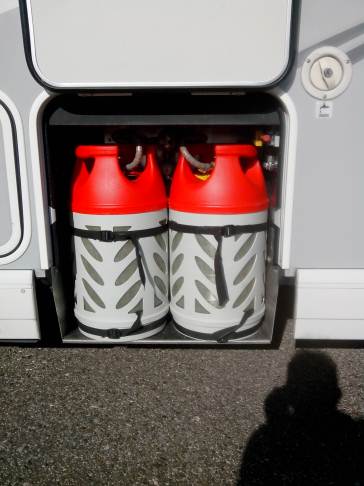

nella mia zona (costa sud della Toscana), male servita dalla Beyfin, sono arrivate le bombole in VTR della Lampogas ed eccole installate.. . . .e così si sono risparmiati qualche kg wink
A dire del tecnico, queste bombole sono molto più sicure di quelle classiche in ferro, in quanto, specialmente in caso di incendio (speriamo mai !!) rispetto a quelle in ferro queste non scoppiano ma, quando si "sciolgono" fanno solo una bella "fiammata" angry

nella mia zona (costa sud della Toscana), male servita dalla Beyfin, sono arrivate le bombole in VTR della Lampogas ed eccole installate.. . . .e così si sono risparmiati qualche kg A dire del tecnico, queste bombole sono
molto più sicure di quelle classiche in ferro, in quanto, specialmente in caso di incendio (speriamo mai !!) rispetto a quelle in ferro queste non scoppiano ma, quando si sciolgono fanno solo una bella fiammata Massimo
Max mi dici quanto le hai pagate? E come le ricarichi?
Grazie.

Max mi dici quanto le hai pagate? E come le ricarichi? Grazie.
30 € di cauzione che ti saranno restituiti una volta che gli ridai l'ultima bombola in tuo possesso quando vorrai disfartene e quindi sono soldi che ti rientrano, basta non perdere la ricevuta della cauzione wink e 22 € per i 10 kg di gas che contiene (considera che il gas ha prezzi variabili con l'andare dei prezzi del petrolio).
Le bombole sono caricate a propano ed ogni volta che finisce, basta portargli indietro la vuota e ti ridanno la nuova come per quelle classiche in ferro.

un grazie per stargate e sergio 74,
​il modello di antenna che ho e' il seguente teleco flat sat classic easy con diametro da 80 centimetri, per ora non ho risolto spero di trovare l inghippo.

un grazie per stargate e sergio 74, ​il modello di antenna che ho e' il seguente teleco flat sat classic easy con diametro da 80 centimetri, per ora non ho risolto spero di trovare l inghippo. ​ciao a tutti alan
Ti auguro di risolvere al più presto, poi facci sapere dove era il problema.
​Se ritieni che ti possa essere utile, alla Teleco puoi telefonare e chiedere di parlare con un tecnico. Mi sono sempre sembrati gentili e disponibili.

Domanda banale... hai provato a puntare più satelliti o solo Hot Bird,  prova anche Astra e se per caso puntasse abbiamo già eliminato il possibile guasto del cavo. Se invece non si ferma la ricerca...come ti ha detto anche Sergio prova prima a fare l'aggiornamento Firmware e poi se continua a persistere il difetto la prova con il cavo volante dall'LNB è ideale. Se non riesci con una delle 2 soluzioni proposte temo che tu debba prevedere una fermata ai box Teleco.
Buon lavoro.wink
P.S. controlla bene tutti i connettori della centralina che siano bene inseriti.
