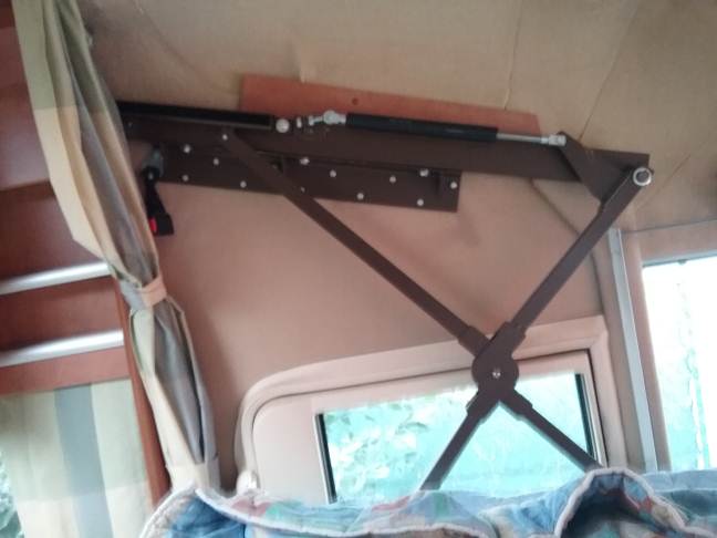

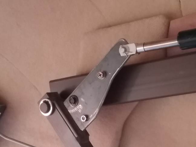

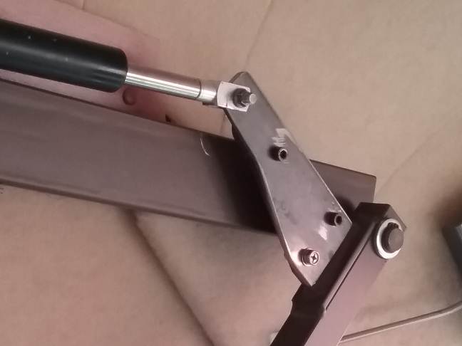

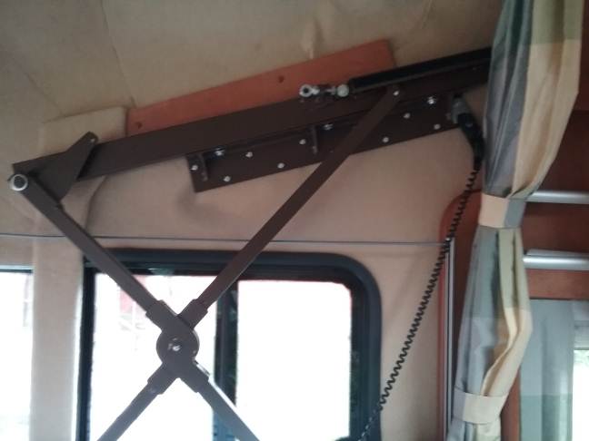

Ho risolto credo in modo brillante il problema del sollevamento faticoso del letto basculante . ora farò il possibile per postare le foto è la prima volta che ci provo . saluti Dettopietro .

Foto 2 e3

Ancora

Dettopietro saresti così gentile da descrivere anche a parole il lavoro svolto? Mi interessa. Sebbene io abbia una foza sovrumana e sia dotato di muscolatura che manco Shwarzenegger è mai riuscito ad avere, sollevarlo con un dito anzichè 2 potrebbe farmi comodo, laugh

come si vede dall'ultima foto la modifica non era ancora eseguita. all'inizio pensavo di sostituire i  2 pistoni a gas da 1700 N con  2 da 1800 N ma trovarli diventava difficile . questo mi ha indotto a trovare un modo diverso . in sostanza si tratta  di fare una dima con un cartone sovrapponendola a quella specie di orecchia dove è incernierato lo stelo del pistone .  poi ne fai 2 uguali in ferro da 5 mm più lunghi di 3 cm,in sostanza si allunga la leva di 30 mm  aumentando sensibilmete la forza di sollevamento . occorre anche più forza per l'abbassamento  ma non è un problema , ti aiuta il peso tuo. per fissare i lamierini come si vede dall'ultima foto usa 3 bulloni di 6 mm.se ci sono dubbi rifatti vivo . ciao Dettopietro

Ciao  Gabriel. Era un ragazzo in gamba quello della leva . comunque ho goduto come un riccio quando dopo la modifica ho sollevato il letto con una mano sola ,mentre prima sembravo un sollevatore pesi . ciao dettopietro .

...e per lo smontaggio/rimontaggio della molla a gas hai avuto problemi?
