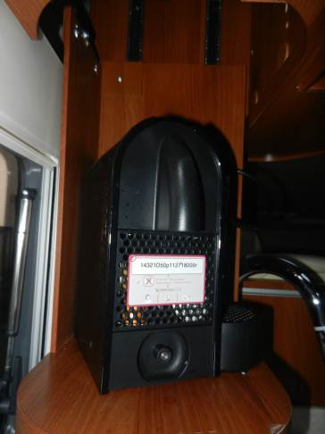

Ciao a tutti, approfittando di un offerta on line ho acquista una nespresso modello U che è la stessa proposta come optional da carthago, da mettere sul camper visto che c'è L apposita mensola a scomparsa e L impianto, mi sono già dotato di adattatore con interruttore come consigliato da Gabriel in qualche altro post, ora che mi è arrivata non riesco a capire come viene fissata sulla mensola, ci sarebbe qualcuno che ce L ha sul proprio camper che per favore mi darebbe qualche sipiegazione o foto per prendere spunto?
Grazie e buona serata.

La nespresso u ha il serbatoio dell acqua regolabile e ti da la possibilità di girarlo mettendolo di fianco, e l unica che ci sta!  IO l ho fissata con biadesivo togliendo quei tre bullni di ferro e non si muove. MI raccomando se usi un inverter deve essere onda pura da almeno 1500w....

mi sono già dotato di adattatore con interruttore come consigliato da Gabriel in qualche altro post, ora che mi è arrivata non riesco a capire come viene fissata sulla mensola, ci sarebbe qualcuno che ce L ha sul proprio camper che per favore mi darebbe qualche sipiegazione o foto per prendere spunto? Grazie e buona serata. Stefano
La Nespresso è montata leggermente di sbieco ed è fissata con 2 viti.
Devi fare 2 fori nella parte bassa.
Nel legno la Carthago mette due tassellini di plastica o teflon.
Se non devi mai toglierla puoi avvitare direttamente nel legno.

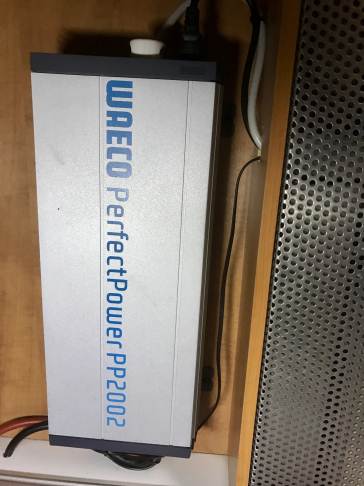

come Invertier ho questo, che ho trovato montato abbinato a 2 batterie da 100a, ma preferirei usare la nespresso quando sono collegato alla colonnina in qualche struttura perché non vorrei uccidere le batterie ( magari mi sbaglio), diversamente ho la cara vecchia moka e sto sperimentando là kamira che ho acquistato in fiera a Parma .

Grazie a tutti per le vostre risposte, appena ho un po' di tempo vedrò di trovare la soluzione migliore come Invertier ho questo, che ho trovato montato abbinato a 2 batterie da 100a, ma preferirei usare la nespresso quando
sono collegato alla colonnina in qualche struttura perché non vorrei uccidere le batterie ( magari mi sbaglio), diversamente ho la cara vecchia moka e sto sperimentando là kamira che ho acquistato in fiera a Parma . Ciao Stefano
Non ti sbagli....saggia decisione...yes
