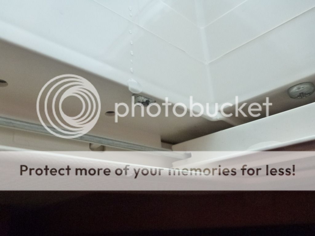

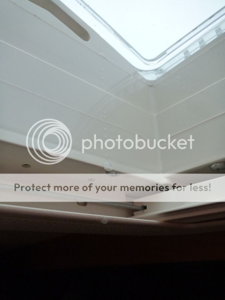

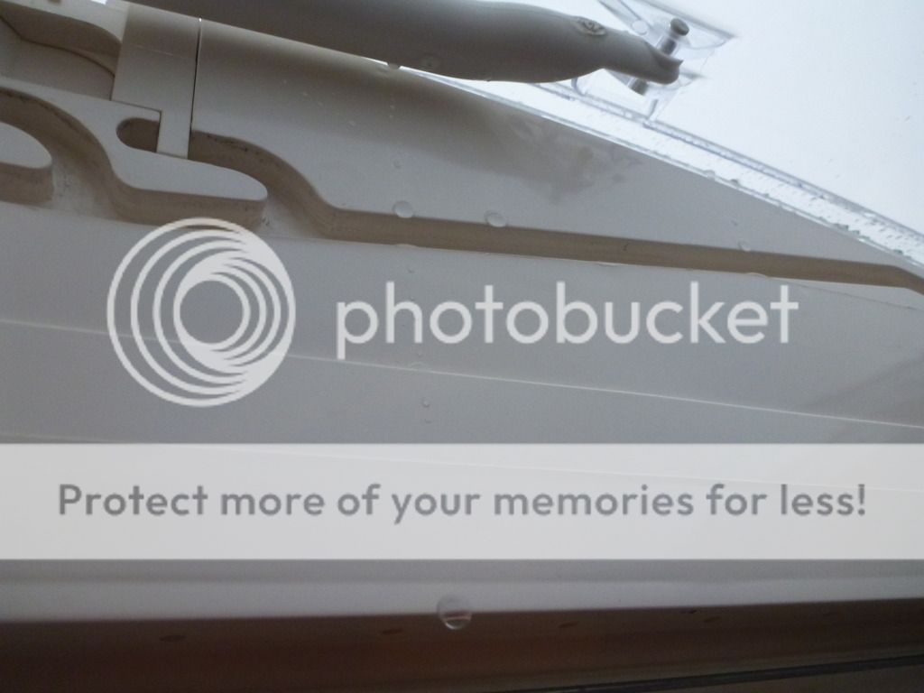

Guarda se tutti gli oblò sul tetto hanno la guarnizione. Ho visto recentemente da un concessionario che anche a uno degli ultimi nuovo nuovo ne mancava una (per motivi di omologazione) ma senza entra freddo, polvere e acqua... Se non c'è fattela mettere subito

ciao Claudio e benvenuto in questa banda di carthaghisti.
​Permettimi però di dire che io questa ansia per la guarnizione dei minieki non la condivido. Non vorrei che il tuo oblò abbia qualche altro problema di suo, che non centra con la guarnizione. Nel mio Tourer son ben contento che nell'oblò sopra al letto non sia stata montata la guarnizione, perché è un bene che un filino di ricambio d'aria ci sia specialmente sopra al letto dove si dorme. (guarnizione tra l'altro che credo non sia compresa nella normale fornitura dell'oblò da parte di Dometic, ma accessorio separato che Carthago aggiunge dove ritiene opportuno; nel precedente camper Hobby non c'era in nessuno dei minieki e le montai io prima di andare in Lapponia in inverno). Certo dipende anche dalle abitudini personali.
​Poi nel mio non ho mai avuto problemi di acqua o porcherie varie entrate da quell'oblò a causa della mancanza di guarnizione.

Ciao Sergio,
la guarnizione se è prevista vuol dire che a qualcosa serve. Se vai in montagna e nevica, diciamo in modo abbondante, e non la levi subito, se non hai la guarnizione che fa battuta su uno dei bordini della base, al disgelo è impossibile che non entri acqua. Idem in caso di temporali molto forti, di quelli a cui ci stiamo abituando in questi ultimi tempi. Io poi abito in val di Susa che è un posto ventoso, quando c'è vento forte la polvere entra eccome.
Messa la guarnizione, risolto il problema. Se poi volevano realizzare una presa d'aria per evitare possibili incidenti, c'erano altri sistemi che non omettere la guarnizione proprio dell'oblò sopra il letto (il camper che avevo prima aveva una griglia sulla porta di ingresso). Il concessionario mi aveva detto che di solito omettevano quella del bagno, ma vedendo altri Carthago pare che lo facciano di preferenza sul letto. Se voglio ventilare, agisco sul finestrino, che tra l'altro ha la posizione, chiamiamola "fessura" , penso proprio per questo motivo.
Chi la metta poi non l'ho capito neppure io, ho visto parecchi camper di altre marche che non ce l'hanno

Ciao Sergio, la guarnizione se è prevista vuol dire che a qualcosa serve. Se vai in montagna e nevica, diciamo in modo abbondante, e non la levi subito, se non hai la guarnizione che fa battuta su uno dei bordini della base, al
disgelo è impossibile che non entri acqua. Idem in caso di temporali molto forti, di quelli a cui ci stiamo abituando in questi ultimi tempi. Io poi abito in val di Susa che è un posto ventoso, quando c'è vento forte la polvere entra eccome. Messa la guarnizione, risolto il problema. Se poi volevano realizzare una presa d'aria per evitare possibili incidenti, c'erano altri sistemi che non omettere la guarnizione proprio dell'oblò sopra il letto (il camper che avevo prima aveva una griglia sulla porta di ingresso). Il concessionario mi aveva detto che di solito omettevano quella del bagno, ma vedendo altri Carthago pare che lo facciano di preferenza sul letto. Se voglio ventilare, agisco sul finestrino, che tra l'altro ha la posizione, chiamiamola fessura , penso proprio per questo motivo. Chi la metta poi non l'ho capito neppure io, ho visto parecchi camper di altre marche che non ce l'hanno Ciao Claudio
il monossodo di carbonio (quello famoso e mortale) va verso l'alto e quindi a mio avviso hanno fatto benissimo a lasciare la possibilità di sfogo in alto.
Confermo cha anche a me manca sopra il letto posteriore e dopo 5 anni non ne sento e non ne ho sentito mai il bisogno di aggiungerla....nonostante abbia preso tanto di quell'acqua che non immagini e non è mai passata una goccia......se guardi bene la configurazione dell'oblò è impossibile che entri acqua anche senza guarnizione in quanto ha una conformazione particolare e specifica proprio per questo.
In definitiva io lascerei stare poi, ovviamente, uno è libero di fare quello che vuole .
P.S. per il vento io abito a 1 km dal mare....e di libecciate a go go .......

Non mettere le guarnizioni agli oblò mi pare una soluzione "al risparmio" rispetto alla griglia in basso sulla porta, o simili.
Peraltro  il gas del GPL è più pesante dell'aria quindi lo sfiato serve in basso, mentre il CO pesa praticamente come l'aria (dens. rel.= 0.967) e in caso di leggera ventilazione presente non si stratifica, quindi non si richiede una posizione rigida per lo sfiato, oppure (nelle case) consigliano di metterlo a 1-1.5 m.
Io non ho un Carthago (seguo questo forum perchè un amico ne ha appena acquistato uno) ma anche sul mio Poessl 540 ci sono due oblò Mini Heki, che in origine erano senza guarnizioni. Le ho montate e mi ci trovo benissimo: ora non fa rumore in velocità, non entra acqua in temporali col vento (i primi tempi avevamo avuto questo problema, fermi sotto un paio di temporali e con forte vento da dietro) e la tenuta al freddo è maggiore. Se mi trovo nella condizione di dover far passare aria posso sempre posizionare al primo scatto un finestrino o anche uno dei due oblò ... ma poi quando vado in autostrada ho la possibilità di chiuderlo a tenuta. Recentemente, avendo rotto una cupola dell'oblò in traghetto, ne ho acquistata una originale Dometic di ricambio e aveva già premontata la guarnizione

Non mettere le guarnizioni agli oblò mi pare una soluzione al risparmio rispetto alla griglia in basso sulla porta, o simili. Peraltro  il gas del GPL è più pesante dell'aria quindi lo sfiato serve in basso, mentre il
CO pesa praticamente come l'aria (dens. rel.= 0.967) e in caso di leggera ventilazione presente non si stratifica, quindi non si richiede una posizione rigida per lo sfiato, oppure (nelle case) consigliano di metterlo a 1-1.5 m. Io non ho un Carthago (seguo questo forum perchè un amico ne ha appena acquistato uno) ma anche sul mio Poessl 540 ci sono due oblò Mini Heki, che in origine erano senza guarnizioni. Le ho montate e mi ci trovo benissimo: ora non fa rumore in velocità, non entra acqua in temporali col vento (i primi tempi avevamo avuto questo problema, fermi sotto un paio di temporali e con forte vento da dietro) e la tenuta al freddo è maggiore. Se mi trovo nella condizione di dover far passare aria posso sempre posizionare al primo scatto un finestrino o anche uno dei due oblò ... ma poi quando vado in autostrada ho la possibilità di chiuderlo a tenuta. Recentemente, avendo rotto una cupola dell'oblò in traghetto, ne ho acquistata una originale Dometic di ricambio e aveva già premontata la guarnizione
sinceramente come ho scritto a me acqua non è mai entrata e di "bombe" d'acqua in 5 ne ho prese tantissime.....forse ho avuto fortuna ed anche quando lavo il camper con la lancia sul tetto non è mai passata acqua....bho.....forse il mio oblò è particolare anche se non credo.
Ho avuto anch'io camper con la presa nella parte bassa della porta e tra le 2 soluzioni quella sul tetto è alla grande la migliore perché dalla porta entrava di tutto e chi stava in dinette (a quei tempi avevo i figli dietro) morivano di spifferi tant'è che d'inverno in viaggio la tappavo con del naylon...al contrario, sarà perché dal letto alla cabina di gjuida ci sono quasi 5 mt, non mi da assolutamente noia e non  sento freddo .

Anche il torero del 2015 è priva di una guarnizione oblò bagno e anche a me non è mai entrata una goccia e oltretutto il camper non è al coperto

Forse non avete mai trovato una combinazione di acqua e vento come era capitato a me.
Certo non era un'inondazione, però pian piano gocciolava sul letto e sulla dinette.
Appena tornato a casa (il fatto era successo in Grecia ai primi temporali autunnali) ho messo le guarnizioni e non mi è più successo. Peraltro la loro maggiore utilità è di annullare qualsiasi fruscio mentre si va discretamente veloci; prima avevo fatto dei riquadri in gommapiuma da 40 mm ma era una menata a metterli e toglierli, altrimenti quando ci si fermava ad es. a mangiare in un'area di servizio non si aveva la luce dall'oblò.
Morale, io preferisco di gran lunga con le guarnizioni, almeno sul Mini Heki che se ho capito bene è montato anche su alcuni Carthago.
Poi, tutti liberi di fare come gli pare

Armando, mi spiace per te, ma da una parte mi fa piacere di non essere l'unico

Non dispiacerti, non è successo niente. Il letto si è asciugato subito; ora le guarnizioni ci sono ... tutto ok. yes

Ricordo che esistono gli aereatori ,
sul mio ne ho ben tre in punti strategici sul tetto e due a pavimento ,
tutti gli oblò sono con guarnizioni .
