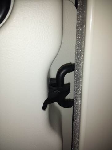

Ciao a tutti, non sono ancora riuscito a risolvere il mio problema con la porta principale, il "gancio" di sotto, che permette di bloccare e chiudere la porta non riesce più ad agganciarsi con con il suo perno a U.
Gancio
Devo mandare mia moglie fuori per spingere e dopo di accangia.
Come faccio a registrarlo? I passaggi giusti?

In risposta al messaggio di Grillo5 del 08/01/2017 alle 19:52:39
Ciao a tutti, non sono ancora riuscito a risolvere il mio problema con la porta principale, il gancio di sotto, che permette di bloccare e chiudere la porta non riesce più ad agganciarsi con con il suo perno a U. Devo mandare mia moglie fuori per spingere e dopo di accangia. Come faccio a registrarlo? I passaggi giusti?   Francesco
Se è registrabile come sul mio, basterebbe farlo sporgere di più.
Io mi sono aiutato anche con un buon martellowink per inclinarlo leggermente.

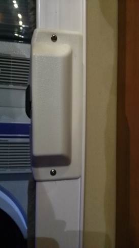

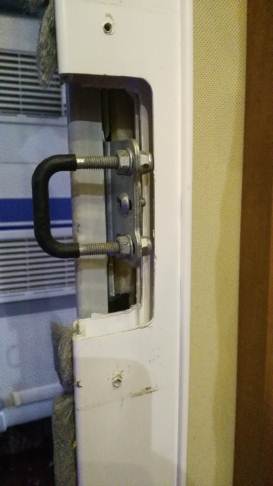

Inserito il 09/01/2017 alle: 18:50:52
Come promesso.
Per prima cosa devi togliere il coperchio mollando le due viti
Successivamente registri il gancio mollando i dadi lato scocca e bloccando quelli lato porta e facendo venire più in fuori il gangio.
Scusa se le foto sono invertite, ma dal telefonino le manovre sono difficoltose.
Ovviamente, sperando che la tua porta sia uguale alla mia.
Federico

In risposta al messaggio di Federthago del 09/01/2017 alle 18:50:52
Come promesso. Per prima cosa devi togliere il coperchio mollando le due viti Successivamente registri il gancio mollando i dadi lato scocca e bloccando quelli lato porta e facendo venire più in fuori il gangio.   Scusa
se le foto sono invertite, ma dal telefonino le manovre sono difficoltose.   Ovviamente, sperando che la tua porta sia uguale alla mia.   Federico
Federico, grazie.
Pensavo che dovevo regolare la parte a Sx, quella con il gancio. Invece mi dici che devo regolare l'anello che prende il gancio!
Appena torno mi metto sotto.
