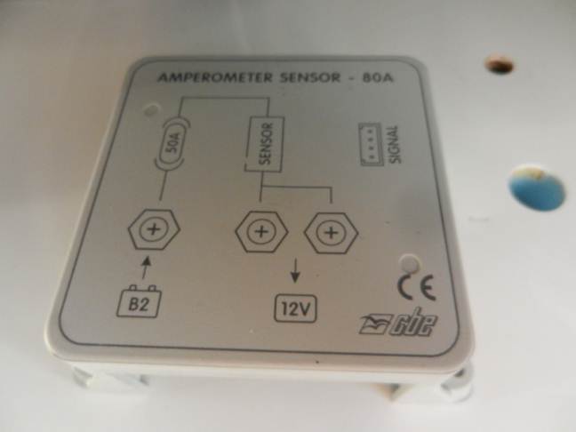

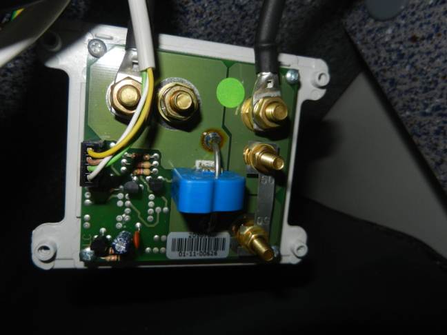

Dipende probabilmente dai modelli, nel e-line anno 2010/2012 il modulo amperometrico é nel garage dove ci sono le batterie ( sotto le varie centraline/caricabatteria ) fissato SOPRA (avvitato sul lato superiore del vano ) le batterie.
MG
Topolone
Topolone
19/12/2006 12096
Inserito il 15/01/2017 alle: 10:06:25
Questo è il modulo amperometrico presente sul precedente Eline  .
