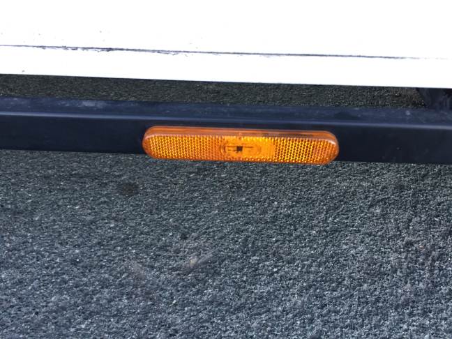

Qualcuno ha mai sostituito la luce d'ingombro della foto? Come si smonta?

ciao Davide, mi sembra uguale alle mie.
Una l'ho smontata un anno e mezzo fa : è attaccata con un adesivo e poi ai due estremi ha dei bottoncini che si infilano nei fori predisposti nella bandella (da uno dei due bottoncini passano anche i fili). Praticamente si va di forza, magari data la stagione scalda un po' con un phon. Spero di esser riuscito un po' a spiegarmi...

In risposta al messaggio di Ironbiba del 15/01/2017 alle 19:16:37
Qualcuno ha mai sostituito la luce d'ingombro della foto? Come si smonta? Davide
Ciao Davide
Esatta la procedura di Sergio.... ma prima di sostituirla prova ad alimentarla direttamente con un +12V. A me è capitato che il giorno prima della revisione annuale mi accorgessi che non funzionava una luce come quella in foto e dopo aver fatto una corsa pazzesca per comprare la luce di ricambio mi è venuto il pallino di provarla... risultato la luce funzionava smiley ho quindi ripercorso la linea che alimentava la luce d'ingombro e... sorpresa si era ossidata una giunzione tra 2 cavi. Taglio, nuovo cablaggio e magicamente tutto funzionava.wink

Inserito il 16/01/2017 alle: 07:33:22
Grazie a tutti per le info!
