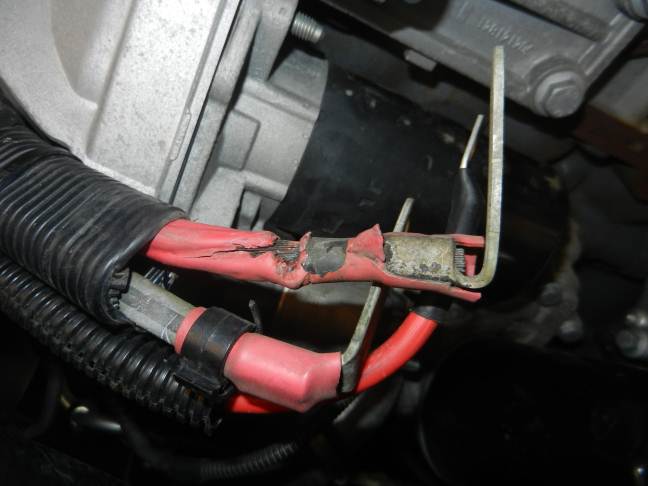

Ciao Claudio,
Con il mio precedente Carthago E line 44 ho avuto problemi con il D+ simulato dovuto ad una tensione troppo bassa alla BM come sta succedendo a te.
In poche parole in estate con la BS molto carica ogni tanto dopo una sosta breve alla ripartenza non si attivava il D+. Basta lasciare il gradino fuori e se il cicalino non suona dopo circa10 secondi dall'accensione sai che il D+ non si è attivato.  Il D+ sul Carta è deciso dal microprocessore della CBE con una logica non sempre a prova di errori e loro lo sanno....
Parlato con un Ing della CBE che cordialmente mi ha detto solo quello che era "autorizzato" a dire ....ossia poco o niente....di schemi elettrici NIET ....
Alla fine ho scoperto anch'io un problema sulla crimpatura del famoso cavo che arriva al motorino di avviamento....
Con questo voglio solo informarti che non riceverai nessuna o poche informazione UTILI da ;
Carthago, CBE, Fiat, Dometic, Waeco ,  concessionari ,ecc ecc....
Se vuoi cerca di farti "amico" qualche forumista di COL e vedrai che potrai risolvere il 90 % dei problemi anche mandando messaggi privati.... Ci sono persone che sono VERI esperti di elettronica, elettrotecnica, meccanica e tanto altro....
Non sempre sono disponibili ma se vengono presi dal lato giusto vedrai che otterrai quello che vuoi.

Ciao Claudio, Con il mio precedente Carthago E line 44 ho avuto problemi con il D+ simulato dovuto ad una tensione troppo bassa alla BM come sta succedendo a te. In poche parole in estate con la BS molto carica ogni tanto
dopo una sosta breve alla ripartenza non si attivava il D+. Basta lasciare il gradino fuori e se il cicalino non suona dopo circa10 secondi dall'accensione sai che il D+ non si è attivato.  Il D+ sul Carta è deciso dal microprocessore della CBE con una logica non sempre a prova di errori e loro lo sanno.... Parlato con un Ing della CBE che cordialmente mi ha detto solo quello che era autorizzato a dire ....ossia poco o niente....di schemi elettrici NIET .... Alla fine ho scoperto anch'io un problema sulla crimpatura del famoso cavo che arriva al motorino di avviamento.... Con questo voglio solo informarti che non riceverai nessuna o poche informazione UTILI da ; Carthago, CBE, Fiat, Dometic, Waeco ,  concessionari ,ecc ecc.... Se vuoi cerca di farti amico qualche forumista di COL e vedrai che potrai risolvere il 90 % dei problemi anche mandando messaggi privati.... Ci sono persone che sono VERI esperti di elettronica, elettrotecnica, meccanica e tanto altro.... Non sempre sono disponibili ma se vengono presi dal lato giusto vedrai che otterrai quello che vuoi. Molti, per motivi comprensibili, non scrivono più su questo post che è diventato un po noioso con troppo pochi spunti tecnici interessanti e/o innovativi.

Guarda che il parallelismo tra BM e BS è gestito proprio dal D+ simulato....Se non hai il parallelismo significa che è sparito il segnale del D+ . Te ne accorgi anche dal frigo che passa in modalità gas....
Il D+ gestisce anche il cicalino del gradino e con tutta probabilità anche la linea dove hai l'interruttore sul cruscotto.
