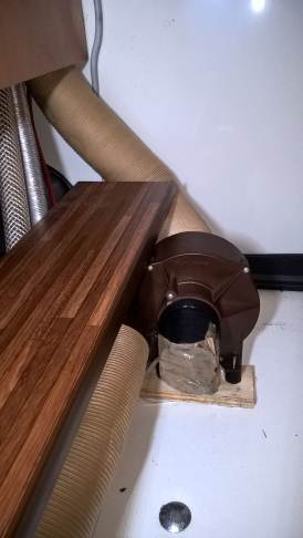

Riguardo il problema della scarsa temperatura nel bagno, io ho risolto nel mio tourer installando una ventola supplementare a 2 velocita lungo la tubatura dell'aria , ora sono i, campeggio a sesto con temperature notturne prossime ai 20 gradi sotto lo zero e la temperatura in bagno è ottimale

Lungo la tubatura dove? Fotoooo!!!

La tubatura del bagno passa dentro l'armadio sottostante il letto gemello di destra, quello dalla parte del bagno, appena riesco posto qualche foto

 Ecco la foto della ventola trauma, ora devo soltanto trovare il modo di attivarla tramite il funzionamento della ventola principale
