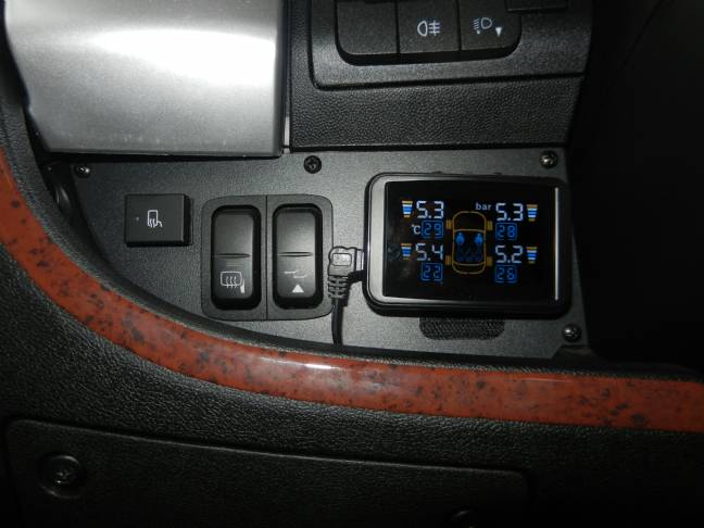

Inserito il 13/02/2017 alle: 12:42:36
A freddo sono a 4,6 atm.
A caldo salgono fino a 5,5.
