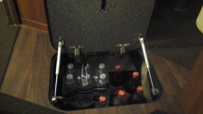

come promesso fotografia del gavoncino in ingresso modificato con cerniere e pistoncini

Alfio, posso avere una foto delle cerniere e dei pistoncini da vicino?
Mettendo li i pistoncini, avrei perso un po' di spazio d'entrata.
