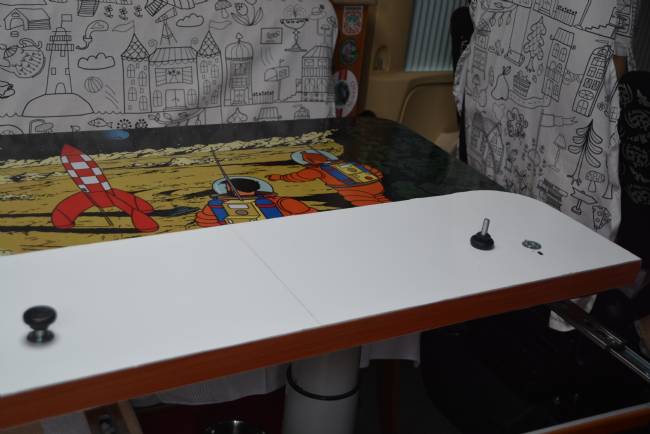

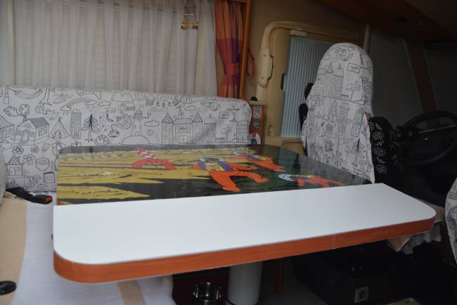

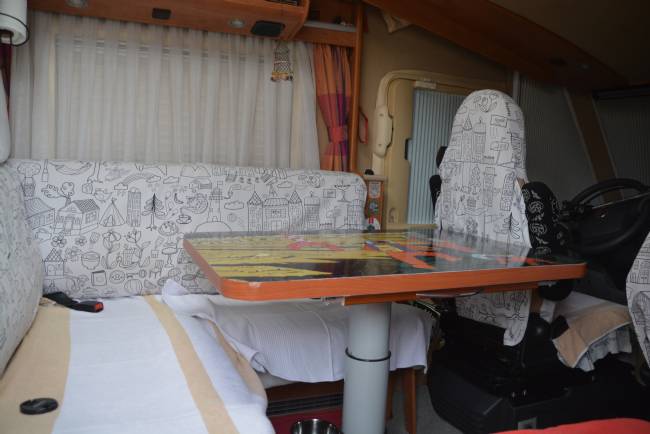

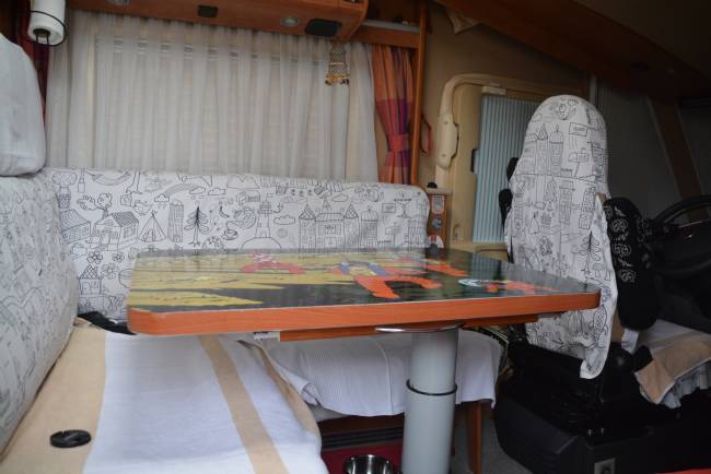

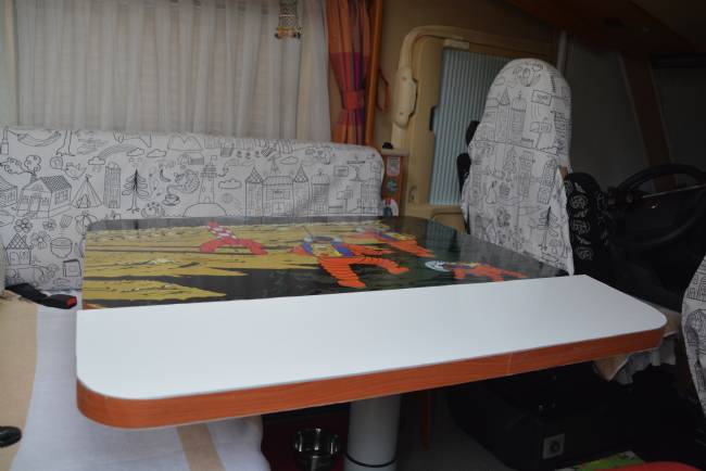

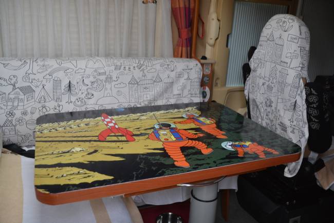

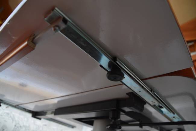

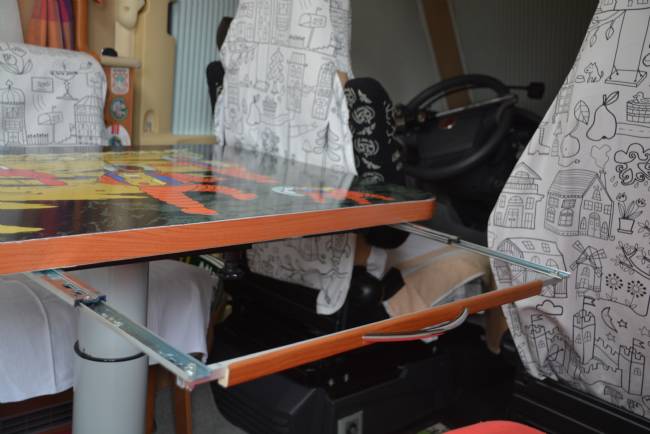

Recentemente ho sostituito il tavolo rotondo del mio i47 del 2007 con un tavolo tamburato fai da te rettangolare misure 95x70 con la possibilita' di allungarlo di  25cm   quindi diventa 95x95 cm. Questa prolunga non e' fissa, posso metterla quando serve ,ho fissato sotto al tavolo due guide per cassetti, allungabili che servono per appggiare e fissare la prolunga.
Mi sono deciso dopo molto tempo , ora il passaggio e' piu' agievole e si puo' stare in 6/7 Se ti interessa ti posso postare l foto.
Per fare il tavolo ho comperato due tavole di multistrato da 6mm delle dimensioni finali del tavolo (95x70) e due tavole per la prolunga anchesse delle dimensioni finali (95x25) .Sul perimetro di una tavola ho incollato e fissato con la pistola spara chiodi un listello di abete da 2,5x 3,0 cm.Ho poi incollato e fissato con la pistola sparachiodi altri ter listelli delle stesse dimensioni  distanziati tra loro per  poi inserire del cartone alvéolare per rendere il tutto leggero e solidale  e anche per poter poi avvitare il tavolo sul supporto originale .
Fatto quanto sopra ho incollato e fissata sempre con i chiodi l'altra tavola , ho poi arrotondato gli angoli , con il copri bordi adesivo ho coperto il bordo del tavolo di colore che piu' si avvicina al colore dei mobili .
Per il piano del tavolo ho fatto stampare su un supporto in pvc adesivo una fotografia, mentre per il sotto ho utilizzato un foglio di adesivo bianco comperato al brico la stessa cosa l'ho fatta per le prolunga.
COSTI ; 32 euro per la stampa della foto, 5euro per il foglio adesivo bianco, per le tavole e listelli 50euro ,per il cartone alveolare 5euro., le guide scorrevoli 15euro.
Tanta pazienza e il piacere di aver fatto una cosa gradevole che piace anche alla moglie !!!!!!!!

Epsoncolor, il tavolo penso sia un problema di molti, per cui se posti una foto, magari ci ispiriamo. E' da un po' che vorrei metterci le mani, ma la moglie non si fida tanto del risultato, magari vedendo il tuo acconsente che dia libero sfogo alla mia manualità ;-)
Grazie, ciao

In risposta al messaggio di epsoncolor del 22/02/2017 alle 10:45:40
fissa, posso metterla quando serve ,ho fissato sotto al tavolo due guide per cassetti, allungabili che servono per appggiare e fissare la prolunga. Mi sono deciso dopo molto tempo , ora il passaggio e' piu' agievole e si puo' stare in 6/7 Se ti interessa ti posso postare l foto. Per fare il tavolo ho comperato due tavole di multistrato da 6mm delle dimensioni finali del tavolo (95x70) e due tavole per la prolunga anchesse delle dimensioni finali (95x25) .Sul perimetro di una tavola ho incollato e fissato con la pistola spara chiodi un listello di abete da 2,5x 3,0 cm.Ho poi incollato e fissato con la pistola sparachiodi altri ter listelli delle stesse dimensioni  distanziati tra loro per  poi inserire del cartone alvéolare per rendere il tutto leggero e solidale  e anche per poter poi avvitare il tavolo sul supporto originale . Fatto quanto sopra ho incollato e fissata sempre con i chiodi l'altra tavola , ho poi arrotondato gli angoli , con il copri bordi adesivo ho coperto il bordo del tavolo di colore che piu' si avvicina al colore dei mobili . Per il piano del tavolo ho fatto stampare su un supporto in pvc adesivo una fotografia, mentre per il sotto ho utilizzato un foglio di adesivo bianco comperato al brico la stessa cosa l'ho fatta per le prolunga. COSTI ; 32 euro per la stampa della foto, 5euro per il foglio adesivo bianco, per le tavole e listelli 50euro ,per il cartone alveolare 5euro., le guide scorrevoli 15euro. Tanta pazienza e il piacere di aver fatto una cosa gradevole che piace anche alla moglie !!!!!!!!
Io ho un I47 del 2008 quindi credo pressoché identico al tuo. Mi farebbero molto piacere le foto.
Fra i pensieri, la traslazione avviene in diagonale rispetto alla parete del camper. Questo fa si che un rettangolo si muova "strano" ed uno spigolo della guida ingombri più del minimo indispensabile. Per questo pensavo di ruotare il piede del tavolo sul pavimento. Tu l'hai lasciato in diagonale?

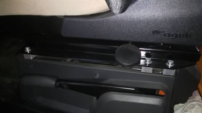

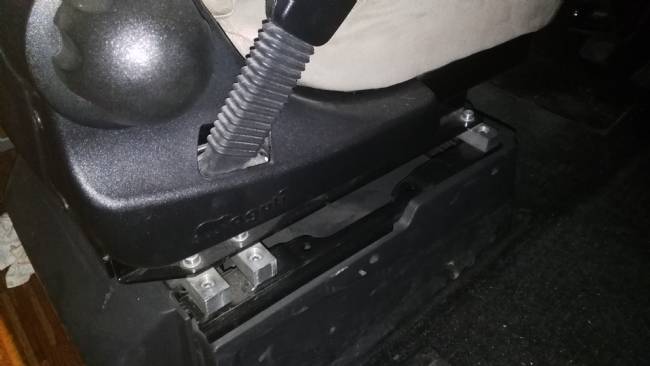

Come promesso, ecco le foto, niente di eccezionale, 6 blocchetti di alluminio a sedile, forati e filettati, ma quei 5 cm fanno comodo.
Il prossimo lavoro sarà sul tavolo, anzi, se qualcuno ha delle idee o foto, ben vengano.

Grazie Federico, mi sa che utilizzerò la tua idea dei blocchetti magari anche per spostare il sedile del passeggero più indietro quando ruotato.
Quanto sono spessi, 10mm o di più? A parte la facilità di lavorazione, c'è un altro motivo perché hai scelto l'alluminio, non sarebbe stato meglio farli in ferro?
C'è anche il vantaggio che quando ruotati i sedili dovrebbero interferire di meno con le sedute della dinette e del sedile sotto il TV, anche se in quel caso si avvicinano tra loro di 5 cm

In risposta al messaggio di isauri del 22/02/2017 alle 14:27:14
Io ho un I47 del 2008 quindi credo pressoché identico al tuo. Mi farebbero molto piacere le foto. Fra i pensieri, la traslazione avviene in diagonale rispetto alla parete del camper. Questo fa si che un rettangolo si muova
strano ed uno spigolo della guida ingombri più del minimo indispensabile. Per questo pensavo di ruotare il piede del tavolo sul pavimento. Tu l'hai lasciato in diagonale?
Non ho spostato il piede del tavolo ci sto pensando. Ecco le foto del tavolo.

Mi scuso devo fare una rettifica i listelli del p[erimetro e quelli interni non sono da 25mm ma 20mm di spessore .

In risposta al messaggio di Bertolotto del 22/02/2017 alle 18:08:51
Grazie Federico, mi sa che utilizzerò la tua idea dei blocchetti magari anche per spostare il sedile del passeggero più indietro quando ruotato. Quanto sono spessi, 10mm o di più? A parte la facilità di lavorazione, c'è
un altro motivo perché hai scelto l'alluminio, non sarebbe stato meglio farli in ferro? C'è anche il vantaggio che quando ruotati i sedili dovrebbero interferire di meno con le sedute della dinette e del sedile sotto il TV, anche se in quel caso si avvicinano tra loro di 5 cm Ciao Claudio
Ciao Leonardo, i blocchetti sono lunghi mm 50 x 25 x 20 di altezza, i fori con interasse mm 25, devono essere uno tutto filettato, e uno, foro passante con ripresa per annegare la testa del bullone.
Fatti in alluminio sono resistenti quanto basta.
