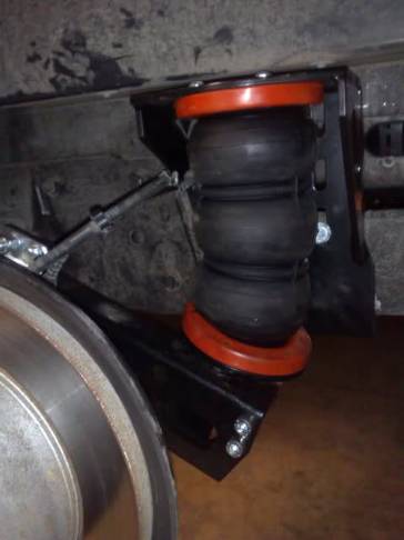

Tripla balza sono Alko con tre camere pertanto non occorre gonfiarli a pressioni elevate,sono in aggiunta alla sospensione a barre di torsione. Saluti. Gianni ?ref=uargw target=_blank>
Gianni, ma non quelle della Al-Ko? dove le hai fatti istallare?

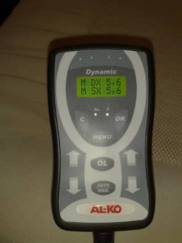

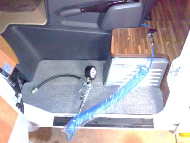

Ciao Gianni, quindi hai montato i ammortizzatori ad aria? Come ti trovi? Cosa sono i tripla balza?   Francesco
Francesco questa è la tripla balza installata
il palmare per regolarle
eventuale presa per utilizzare il compressore in dotazione
