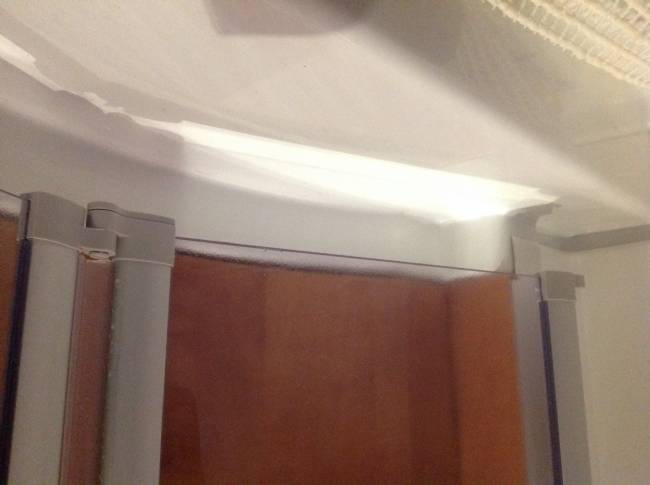

Ciao a tutti! vorrei un aiuto per un problema sorto sul mio compactline 138 di appena 2 mesi:  si sono gonfiati gli armadietti bassi del bagno ( parte inferiore di entrambe le ante) a causa del fatto che, facendo la doccia, la porta in metacrilato del box è troppo rialzata e l'acqua rimbalza di sotto bagnando l'armadietto. Il risultato è stata una sorpresa: entrambe le ante danneggiate irreparabilmente. Se qualcuno ha avuto lo stesso problema come l'ha risolto? È un fallo progettuale e non una disattenzione..... grazie ciao Roberto
la porta in metacrilato del box è troppo rialzata e l'acqua rimbalza di sotto bagnando l'armadietto. Il risultato è stata una sorpresa: entrambe le ante danneggiate irreparabilmente. Se qualcuno ha avuto lo stesso problema come l'ha risolto? È un fallo progettuale e non una disattenzione..... grazie ciao Roberto  Roberto
Ciao, quando finisci di far la doccia asciughi tutto ed apri l'oblò per l'umidità?
Ho il camper da 5 anni e faccio praticamente la doccia tutti giorni ed asciugando bene tutto non ho nessun problema.
hai sentito l'assistenza?
il problema lo avevamo notato sin dall'inizio, considerato il fatto che anche noi facciamo sovente la doccia in camper e conseguentemente dopo la doccia si doveva asciugare tuttodevilangry.
Lo abbiamo risolto (...in parte...abbastanza bene) aggiungendo un profilo per doccia nella parte inferiore della porta della doccia vicino al mobile, diminuendo da 3 cm circa ad 1 la luce sottostante . Speso circa 14 €, e ci è avanzato un profilo.
devi farti abbassare l'anta trasparente .....ci sono 3 viti potresti farlo anche tu ma dato che ha 2 mesi fallo fare dal concessionario che te lo ha venduto.

Grazie a tutti per le risposte. Noto quindi che è un problema comune. Metterò un profilo doccia sotto o abbasso le ante. E poi asciugherò con più cura. Chiederò però la sostituzione in garanzie delle ante che si sono marcite. Grazie ancora. Roberto

Grazie a tutti per le risposte. Noto quindi che è un problema comune. Metterò un profilo doccia sotto o abbasso le ante. E poi asciugherò con più cura. Chiederò però la sostituzione in garanzie delle ante che si sono marcite. Grazie ancora. Roberto  Roberto
Come vedi sul mio camper il bordo del box doccia è bassissimo, inferiore ad un cm e non c'è pericolo che gli schizzi arrivino sulle antine del mobile. Probabilmente sul tuo l'hanno montato male.
A dispetto di questo, oggi che me lo hai fatto notare, ho notato però che la parte inferiore delle antine presentavano un leggero scollamento del rivestimento superficiale anche se io di docce sul camper a dire il vero non ne faccia mai e di umidità/vapori non ne produca affatto

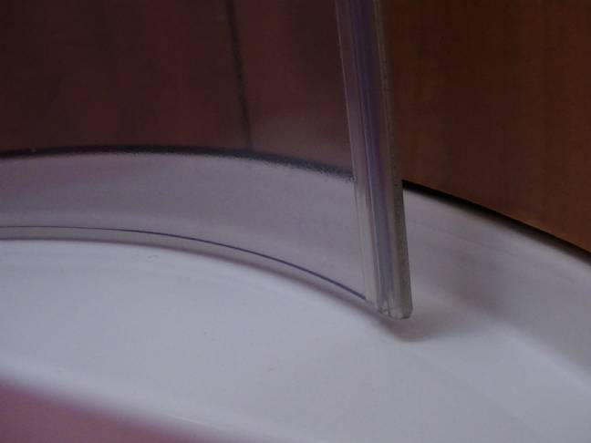

Inserito il 29/04/2017 alle: 22:23:45
Roberto g
Roberto g
16/11/2016 32
Inserito il 29/04/2017 alle: 22:26:22
Vabbe' .....la foto è al contrario e non so perché...scusate. Comunque mancano circa 4 cm......
