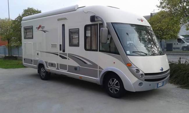

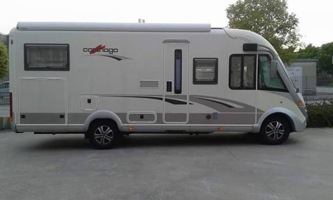

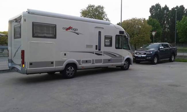

ora finalmente ruote adatte il camper si è alzato di 3,5 cm

Solo 3,5? Io non ho misurato ma ho l'impressione che sia tanto più alto di prima . Saluti. Gianni

Se noti nelle foto ho applicato un pezzo di nastro dà una carrozzieri sulla parte centrale superiore dle paragango grigio dove ho segnato l'altezza prima e dopo la sostituzione  e il risultato sono i 3.5 cmm

L'aumento del diametro del cerchio da 15 a 16 pollici e l'aumento della misura del pneumatico (da 215/70 a 225/75) con un calcolo approssimativo....
dovrebbe alzare il mezzo di circa 2,2 cm (4,4 sul diam. ruota).

Sarà che  con le mie anche un po' malandate (una sarà operata ad ottobre) ho sentito una notevole differenza nel salire al posto di guida,comunque ribadisco che sono soddisfatto della sostituzione dei pneumatici 🙂 . Saluti. Gianni

per quanto riguarda  l'aumento 'altezza  dai miei calcoli  sarà :diametro ruote è di circa 6 cm per cui l'altezza in aumento sarà di
diametro ÷ 2  =     cm. 3
