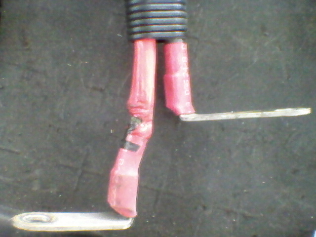

Ieri al rientro il frigo non funziona a 12v e il parallelatore batterie non si attiva ....Gabriel qualche indicazione?

In risposta al messaggio di Simon 722 del 12/06/2017 alle 15:39:21
Ieri al rientro il frigo non funziona a 12v e il parallelatore batterie non si attiva ....Gabriel qualche indicazione? Grazie   Simon722
Capita a molti, è capitato anche a me. Per prima cosa misura con un semplice tester a motore in moto quanti volt hai sulla presa accendino, e poi ne parliamo (fai attenzione a non fare un corto circuito coi puntali, se ti viene meglio misura ai capi della batteria motore)
Controlla subito le tensioni sulla presa accendisigari con motore acceso.
Se la tensione sta intorno ai 14 V o poco sotto va bene . Se invece la misuri sotto i 13,5 V controlla immediatamente le connessioni sul motorino di avviamento.
Quando si scrivono determinate cose sul forum bisogna evitare di fare gli struzzi pensando che le cose capitano sempre e solo agli altri.....
Abbiamo scritto, Marcucciolo ed Io ,  "fiumi" di parole.....
Sui Ducato esiste un serio problema di cavi sotto dimensionati......e può portare a conseguenze abbastanza serie....

In risposta al messaggio di Grillo5 del 13/06/2017 alle 23:36:03
Ciao Gabriel, se esiste un problemo di dimensione di cavi, bisognerebbe cambiare tutto l'impianto al Ducato, che non è una cosa facile.   Francesco
Sono stato frainteso.....
Sono "solo" i cavi che partono dall'alternatore che sono sottodimensionati.
 Più che sottodimensionati c'è stata tutta una partita di cavi crimpati male in zona morsetto motorino di avviamento.
