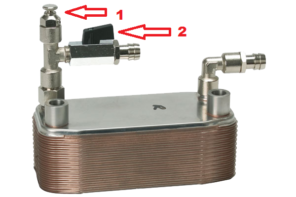

scusate cartaghisti esperti potete darmi una mano ? ho da poco comprato un e line con riscaldamento alde, quando viaggio ed e' tutto spento il boiler acqua calda mi riscalda tutto , ​dietro il televisore sale un caldo che
in questo periodo non e' l ideale, e' tutto spento ho controllato tutto cosa devo fare per escludere questa opzione penso automatica ? ​grazie a tutti  per i consigli ciao alan
Devi chiudere la valvola NR 2 segnata in foto che si trova sullo scambiatore nella panca sotta al divanetto singolo.
Lo scambiatore si trova subito a destra della caldaia ALDE in basso.
Quella valvola ( nella foto è in posizione aperta ) va riaperta prima dell'inverno.
