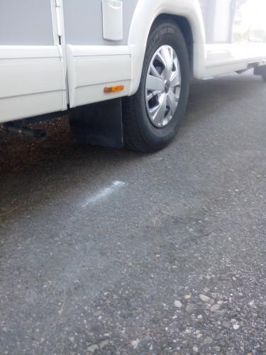

mentre tutti sono in ferie (io, ormai da quanto è che l'ho fatte me lo sono scordato angry), stamani mi sono messo a lavoro e visto che in ferie, grazie anche al fondo delle nostre strade ed ai ridicoli paraschizzi originali Carthago che hanno fanno sì che un sasso di rimbalzo dalla ruota anteriore mi è sbattuto nella fiancata lato passeggero (ma ha detta di Niek quando sono stato da loro in Carthago, mi ha detto di essere stato fortunato, xché c'è a chi si è rotto anche il vetro lato passeggero sadwink), ho rifatto completamente i paraschizzi alle ruote che ora sono della larghezza che coprono abbondamente le ruote e sopratutto sono molto più vicini al fondo stradale sperando così che non mi capiti più quello accaduto in ferie ...a voi commenti...
  ruota anteriore
  ruota posteriore

Complimenti Massimo ottimo lavoro, vedo che non sono L unico ad aver fatto questo lavoro.
Buon weekend

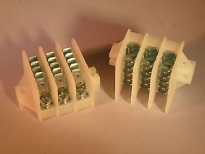

1) sui Carthago ci sono molte morsettiere in giro per il camper dove trovi sia la massa che il 12V.
Devi solo controllare con il tester che tipo di 12V è presente, ossia se è attivo solo con il tasto musica pigiato o se sempre attivo.
Le morsettiere hanno dei pin liberi dove ci si collega con dei classici faston.
Sono simili a questa sotto

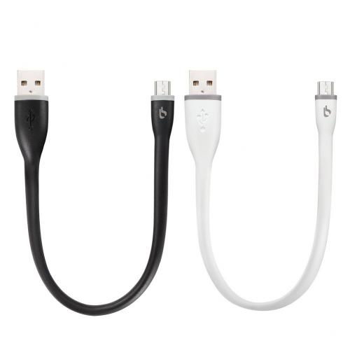

Per la presa usb hai solo l'imbarazzo della scelta. Prendine una già cablata con il fusibile che l'installazione diventa molto semplice. Tipo questa
https://www.amazon.it/Caricator...

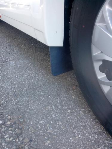

In risposta al messaggio di maxime del 29/07/2017 alle 16:31:08
mentre tutti sono in ferie (io, ormai da quanto è che l'ho fatte me lo sono scordato ), stamani mi sono messo a lavoro e visto che in ferie, grazie anche al fondo delle nostre strade ed ai ridicoli paraschizzi originali
Carthago che hanno fanno sì che un sasso di rimbalzo dalla ruota anteriore mi è sbattuto nella fiancata lato passeggero (ma ha detta di Niek quando sono stato da loro in Carthago, mi ha detto di essere stato fortunato, xché c'è a chi si è rotto anche il vetro lato passeggero ), ho rifatto completamente i paraschizzi alle ruote che ora sono della larghezza che coprono abbondamente le ruote e sopratutto sono molto più vicini al fondo stradale sperando così che non mi capiti più quello accaduto in ferie ...a voi commenti... Massimo   ruota anteriore   ruota posteriore
Ciao Massimo, belle le tue coperture.
Le voglio ampliare anch'io, dove hai trovato la gomma giusta? Posso sapere come la hai fermate sulla scocca? Hai usato i stassi punti?
Grillo5
Grillo5
26/06/2015 1681
Inserito il 01/08/2017 alle: 21:55:55
Ciao Izzio2, io ho usato questo sistema
Tipo questo
maxime
maxime
20/08/2004 6938
Inserito il 02/08/2017 alle: 08:04:58
In risposta al messaggio di Grillo5 del 01/08/2017 alle 21:34:25
Ciao Massimo, belle le tue coperture. Le voglio ampliare anch'io, dove hai trovato la gomma giusta? Posso sapere come la hai fermate sulla scocca? Hai usato i stassi punti?
La gomma l'ho trovata in un'officina Iveco Industriale vicina a casa mia dove me le hanno regalate ed ho preso quelle per doppia ruota 62 x 40 cm così ho potuto fare 2 paraschizzi a pannello di 31 largh x h...non mi ricordo ora l'altezza esatta comunque sono stato circa 15 cm più in basso dei ridicoli originali Carthago.
Per sostituire quelli posteriori è semplicissimo in quanto ci sono 3 buloncini da 10 fissati ad una staffa a "L" e quindi ho rifatto i fori dei nuovi paraschizzi uguali e ci vuole poco davvero.
Per quelli anteriori ci vuole un poco di più...in quanto al paraschizzi va fatto un'asola verticale del telaio originale Fiat e per la parte interna (lato motore) ho riutilizzato anche in questo caso i 2 buloncini sempre da 10 e per la parte esterna, per non smontare tutto visto che il vecchio era ben sigillato con gomma nera, l'ho tagliato un po' più in basso del suo supporto originale, e poi ho fissato il nuvo al vecchio con 2 buloncini sempre da 10 con 2 piccole "piattine" zincate (quelle del Brico io) da ambo le parti. Il Nuovo paraschizzi anteriore, come vedi dalla foto, si va ad incastrate in un asola che era esistente sul parafanco così mi ha permesso anche di stare ben fermo anche in viaggio ed in questa maniera ho veramente protetto il sotto scocca (dove spesso sentivo sbattere i sassi presi nelle strade) e sopratutto le fiancate visto il "bozzo" che mi ha lasciato un sasso durannte le ferie..
Insomma, con un po' di manualità ma davvero poca (ci vuole gomma, cutter, qualche bulonicino da 10 e 50 cm di piattina) si riesce a fare il lavoro tranquillamente. Ovviamente, per lavorare meglio ho messo le ruote sui cunei ma non ho avuto bisogno di toglierle in quanto lo spazio è sufficiente..

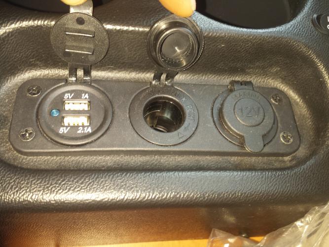

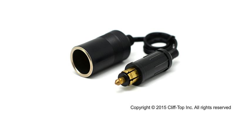

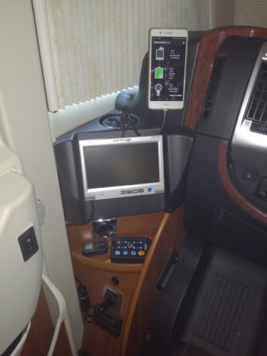

Soluzione per i pigri che non hanno voglia di fare cablaggi ...
Composta da
Supporto magnetico per cellulare      13,99 €
Cavo USB-Micro USB                          4,02 €
Hub USB                                            15,99 €
Adattatore din - accendisigari             10,00 €

In risposta al messaggio di Topolone del 02/08/2017 alle 10:17:20
Soluzione per i pigri che non hanno voglia di fare cablaggi ... Composta da + + Supporto magnetico per cellulare      13,99 € Cavo USB-Micro USB                          4,02 € Hub
USB                                            15,99 € Adattatore din - accendisigari             10,00 €
Pigrone no cerca di lavorare e fare cablaggi ordinati e possibilmente nascosti ( anche se in realtà l'insieme è bello ordinato..., anche da pigro fai sempre dei bei lavoretti yes ) bravo.wink

In risposta al messaggio di Stargate del 02/08/2017 alle 12:00:06
Pigrone cerca di lavorare e fare cablaggi ordinati e possibilmente nascosti ( anche se in realtà l'insieme è bello ordinato..., anche da pigro fai sempre dei bei lavoretti  ) bravo. O.T. arrivato bluetooth Victron, oggi lo collego e ti dico. fine O.T.
Quei cablaggi sono provisori ...devo nasconderli meglio se no il capo li vede, mi chiede cosa sono e brontola ...anzi ha già rotto quando ha visto il cellulare messo li ricordandomi che il mio compito è guidare senza farmi distrarre da cose secondo lei inutili...
Un po' ha ragione ma devo pure giocare anch'io...wink
