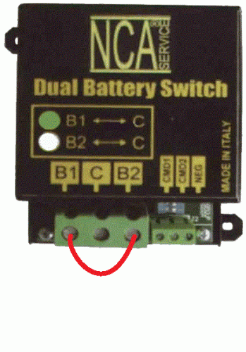

Ciao Gabriel, ti mando la foto del gestore. Mi sono accorto che non è collegato correttamente, come puoi vedere il  cavo marrone all'estremità sinistra va al positivo, contraria ente  a quanto si vede nella grafica sul
carterino. Tuttavia x 4 anni ha lavorato bene. Non capisco comunque  la logica di questo tipo di collegamento . Tornando al problema ,  oltre al visualizzatore c'è pure una scatoletta con la quale posso forzare la  batteria 1 o la 2  . Per cui a logica il regolatore dEl  pannello dovrebbe leggere quella buona e caricare. In ultimo ho telefonato alla ditta prima di scrivere sul forum e un  tecnico ?  mi ha detto che 19,5 volt  sono  troppi e che c'è qualcosa che non va. Sono rimasto esterrefatto. Infatti lo confermi pure tu . Ciao Nando
Ho detto l'esatto contrario.
19,5 Volt al regolatore dei pannelli è una tensione corretta.
Dopo verso le batterie deve essere più basso , intorno ai 14...14,5 V
Quello della foto non è un semplice visualizzatore ma un DUAL SWITCH....
Accessorio inutile e che può fare danni se guasto.
Sono anni che diciamo che questi Dual Switch sono problematici ma il 99% delle persone che intervengono su questo forum sono convinte che i problemi arriveranno solo agli altri....
Oramai la frittata sembra fatta e non è possibile fare una diagnosi precisa a distanza.
Oltre tutto fai confusione... il cavo marrone dalla foto non mi sembra essere collegato al morsetto sbagliato.
I collegamenti mi sembrano giusti.... è il dual switch che va ELIMINATO in quanto inutile ( anche dannoso in certi casi )

Ciao Gabriel, solo per imparare.
Quale sarebbe il compito del DUAL battery Switch? E prechè per te fà solo danni e sarebbe da eliminare?

In risposta al messaggio di Topolone del 14/09/2017 alle 20:56:44
Ho detto l'esatto contrario. 19,5 Volt al regolatore dei pannelli è una tensione corretta. Dopo verso le batterie deve essere più basso , intorno ai 14...14,5 V Quello della foto non è un semplice visualizzatore ma un
DUAL SWITCH.... Accessorio inutile e che può fare danni se guasto. Sono anni che diciamo che questi Dual Switch sono problematici ma il 99% delle persone che intervengono su questo forum sono convinte che i problemi arriveranno solo agli altri.... Oramai la frittata sembra fatta e non è possibile fare una diagnosi precisa a distanza. Oltre tutto fai confusione... il cavo marrone dalla foto non mi sembra essere collegato al morsetto sbagliato. I collegamenti mi sembrano giusti.... è il dual switch che va ELIMINATO in quanto inutile ( anche dannoso in certi casi )
yesyes confermo...ed io ho dato testimonianza anni fa (scrivendo qui su COL cosa mi era successo)....quando con quell'accrocchio sono rimasto al buio ed al freddo (era inverno) angryangry ....da allora parallelo secco e mai più problemi wink...

In risposta al messaggio di Dettopietro del 14/09/2017 alle 23:30:49
Per quanto riguarda il cavo marrone posso confermare che va al positivo della batteria nonostante il simbolo della terra
Il dual switch è un deviatore che collega il morsetto positivo comune dove sono collegate le utenze  ( nella foto sotto morsetto C ) al positivo della  B1 o al positivo della  B2 o entrambe.
Ossia C con B1
C con B2
Oppure C con B1 e B2.
E' un selettore di batterie automatico.
IN PRATICA NON SERVE A NIENTE ...Rischia solo di fare disastri : non esiste nessun vantaggio elettrotecnico di usare le batterie alternativamente. Sempre meglio in parallelo. Sia in carica che in scarica.
Il solo punto positivo è quello di potere escludere una batteria difettosa ... che magari è morta per colpa del dual switch...
Il colore dei cavi può essere qualsiasi anche se con la corrente continua andrebbero usati cavi rossi sui positivi e neri sui negativi.
Tu hai cavi blu e marrone ma questo non significa che i collegamenti siano errati.
Se funzionava prima i collegamenti sono corretti...

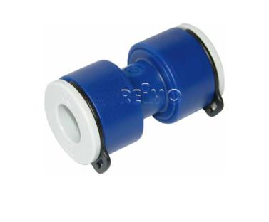

O sono fissati con delle normali fascette oppure ci sono i raccordi rapidi della ditta Reich.
Questi ultimi hanno una forcella che preme il tubo di plastica.
Per togliere il tubo bisogna prima sfilare la forcella.

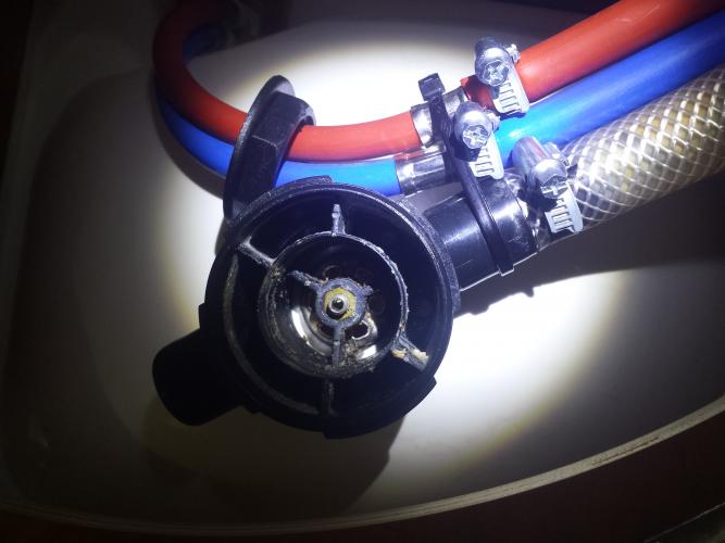

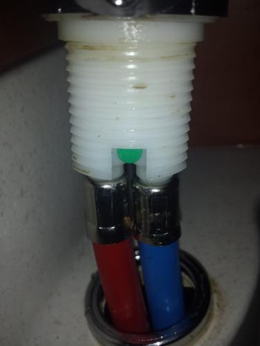

Inserito il 16/09/2017 alle: 19:20:00
Non sono fissati con delle fascette, ma pinzati, e non riesco a capire se si svitano.
Vista da sotto il lavello
Visto da sopra, con il miscelatore allentato
Grazie a tutti

In risposta al messaggio di Grillo5 del 16/09/2017 alle 19:20:00
Non sono fissati con delle fascette, ma pinzati, e non riesco a capire se si svitano. Vista da sotto il lavello Visto da sopra, con il miscelatore allentato Grazie a tutti
Purtroppo sui miscelatori  i tubi sono pressati angry
Questo sotto è il miscelatore della doccia

Inserito il 16/09/2017 alle: 19:34:16
angry
Quindi se uno deve cambiare il miscelatore!! Deve tagliare i tubi, e far pinzare di nuovo?
Topolone
Topolone
19/12/2006 12096
Inserito il 16/09/2017 alle: 19:58:51
In risposta al messaggio di Grillo5 del 16/09/2017 alle 19:34:16
Il miscelatore è sicuramente venduto con i pezzi di tubo pressati.
Quei pezzi di tubo non sono molto lunghi e sull'altro lato ci sono  probabilmente dei raccordi avvitabili o con delle fascette.
Non hai trenta possibilità . O compri il miscelatore originale ...o vedi di trovare qualcosa di intercambiabile ma ti devi procurare anche due tubi della stessa lunghezza e controllare come sono i raccordi dall'altra parte.
Non credo che questa tecnologia sia fatta per rompere i marroni ....sicuramente quando fanno il camper questa soluzione permette un montaggio molto più veloce e semplice.
In caso di problemi sono però guai per il portafoglio .

Inserito il 16/09/2017 alle: 21:13:02
In risposta al messaggio di Grillo5 del 16/09/2017 alle 20:04:32
Infatti piu a valle ci c'è i raccordi
A mio avviso, per quello che vedo dalle foto, una volta scollegati i tubi dalla parte dove ci sono le fascette, poi si svitano dal miscelatore e possono essere rimontati su un altro miscelatore che abbia il solito diametro di attacchi.

Inserito il 16/09/2017 alle: 21:42:29
In risposta al messaggio di maxime del 16/09/2017 alle 21:13:02
A mio avviso, per quello che vedo dalle foto, una volta scollegati i tubi dalla parte dove ci sono le fascette, poi si svitano dal miscelatore e possono essere rimontati su un altro miscelatore che abbia il solito diametro di attacchi. Massimo
No, sono raccordi pressati.

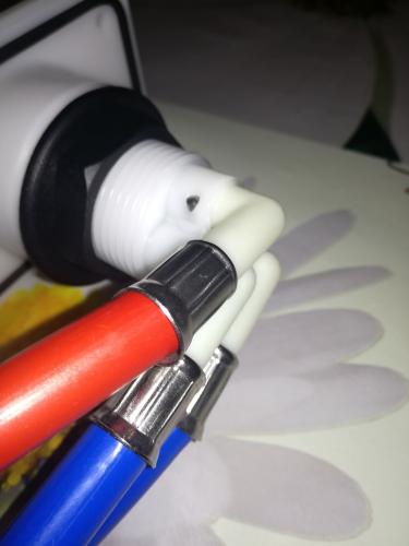

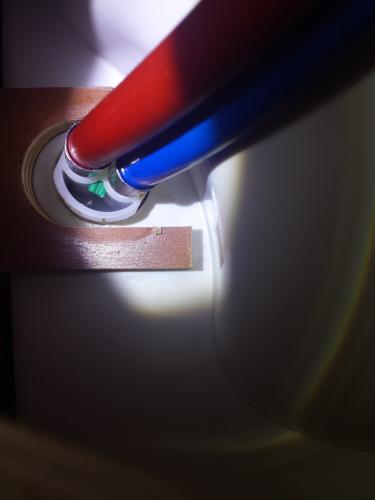

Giuseppe
illungo
illungo
01/12/2011 593
Inserito il 17/09/2017 alle: 19:10:38
Cambiato il miscelatore della cucina ad un amico possessore di un c line che era letteralmente staccato alla base,  e pertanto irreparabile, tagliati i due tubi. montato un miscelatore in metallo con adeguati portagomma e fissati con buone fascette come si vede nelle vs foto. Anche carthago in fatto di ergonomia non scherza!! Saluti
illungo49
