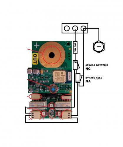

X Grillo . Il Philippi è un relè bistabile gestito da una sua scheda elettronica che controlla la tensione di tutta la batteria.
Ha 2 particolarità . La prima è quella di potere essere gestito anche da remoto tramite i 2 morsetti più a destra sulla foto.
Con i due morsetti in corto il relè rimane nel suo stato normale . Se interrompi il circuito il relè sgancia. Puoi sfruttare questi due morsetti come meglio credi ad esempio mettendo uno stacca batteria e interponendo altri relè ( ad esempio quelli della scheda OUT del BMS ) che piloteranno il Philippi.
La seconda particolarità che pochi hanno è la presenza di 2 bottoni fisici di sicurezza che agiscono direttamente sul relè.

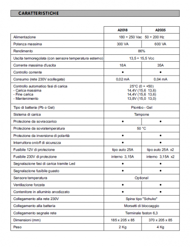

Altra domanda della sera: questo caricabatterie attualmente sul mio mezzo può andar bene anche per le litio se un domani passerò a quelle?
