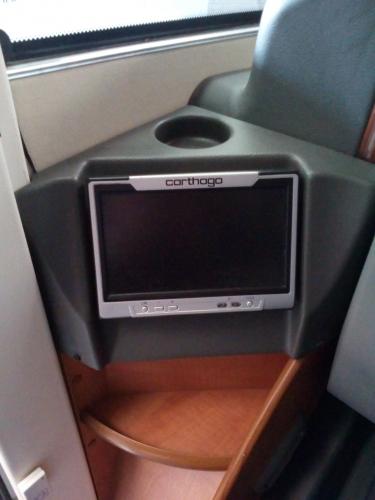

Buongiorno, vorrei aggiungere una telecamera sopra lo scarico delle acque reflue utilizzando il secondo ingresso del monitor che abbiamo in cabina.
Qualcuno ha già fatto il lavoro e mi da qualche consiglio? Ad esempio come rimuovere il monitor.

Buongiorno, vorrei aggiungere una telecamera sopra lo scarico delle acque reflue utilizzando il secondo ingresso del monitor che abbiamo in cabina. Qualcuno ha già fatto il lavoro e mi da qualche consiglio? Ad esempio come rimuovere il monitor. Grazie Massimo
Ciao Massimo, L ho fatto l’anno scorso sul mio, se guardi sul post Carthago immagini di sole modifiche lo trovi, ad ogni modo per smontare il monitor devi togliere la struttura in plastica con il portabicchiere togliendo le 2 viti che ci sono ai due estremi e poi lo sfili verso l’alto e il monitor è fissato da dietro, almeno nel mio è così e dalla foto sembra uguale.
le 2 viti che ci sono ai due estremi e poi lo sfili verso l’alto e il monitor è fissato da dietro, almeno nel mio è così e dalla foto sembra uguale. Ecco il link: buona serata

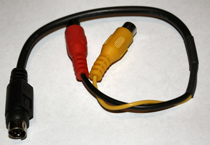

Ciao Francesco, per l'alimentazione con la prolunga che ho preso aveva già anche la parte per alimentare la retrocamera con i suoi spinotti, questo è un esempio:
https://www.amazon.it/HitCar-al...
Per alimentare il tutto il posto più comodo per prelevare il +12 sotto chiave è nella centralina portafusibili che trovi a sx del volante sotto plancia, puoi vedere se c'è un fusibile vuoto oppure utilizzando uno di questi:
Carpoint 810018 Porta Fusibile
 cosi da non modificare l'impianto originale.
L'ideale sarebbe trovare l'adattatore per lo spinotto del 2 ingresso del monitor tipo questo:
Set Cavo Adattatore per Cavo Waeco per uso Telecamera o Monitor ...
, in questo modo fai tutto dal tasto av1/av2 del monitor, commutando accendi anche la camera, purtroppo per il mio non sono riuscito a trovarlo, io ho trovato insieme ai manuali del camper che ho preso usato questo spinotto:image(281).png
che come puoi vedere non ha il connettore per l'alimentazione e quindi ho messo l'interruttore .
Spero di essere stato abbastanza chiaro, se hai domande non esitare oppure contattami via mail.
