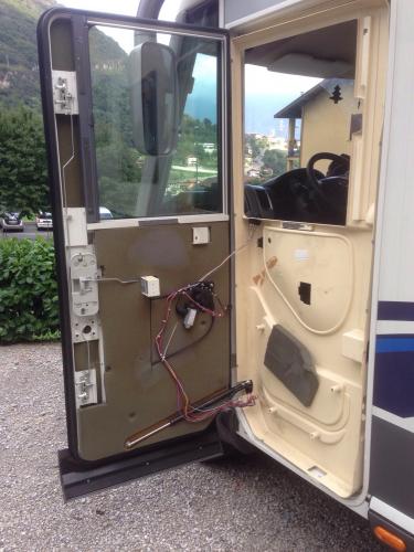

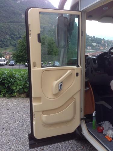

Non mi sembra che quella sia la porta cellula, mi sembra più la porta cabina lato guida. Comunque non ho mai avuto bisogno di smontarla, mi spiace non poter aiutare.
Hai ragione ho sbagliato a scrivere... ho corretto.
grazie.yes

Hai ragione ho sbagliato a scrivere... ho corretto. grazie.
Il rivestimento non è proprio lo stesso ma la porta è identica, devi togliere la maniglia (argentata), tutte le viti, scollare delicatamente la parte intorno al vetro dove c’è del biadesivo e sfilare il resto da dietro la guarnizione, attento a non perdere le graffette metalliche che tengono il rivestimento attaccato alla porta.
Se ti serve altro chiedi pure.
la guarnizione, attento a non perdere le graffette metalliche che tengono il rivestimento attaccato alla porta. Se ti serve altro chiedi pure. Daniele
Grazie, nei prossimi giorni provo...

Domandonaaa... qualcuno ha mai avuto modo di smontare il pannello interno della porta lato guida. e mi sa indicare come fare? Grazie anticipatamente.
Ciao MarcoG, posso sapere perché devi smontare la portiera lato guida?
Stargate
Stargate
20/02/2007 1448
Inserito il 05/05/2018 alle: 13:13:16
In risposta al messaggio di Grillo5 del 05/05/2018 alle 09:31:36
Si è sganciato il pistone di fine corsa, sono riuscito a sistemarlo lavorando da sotto e di lato ma vorrei sistemarlo meglio smontando il pannello porta wink

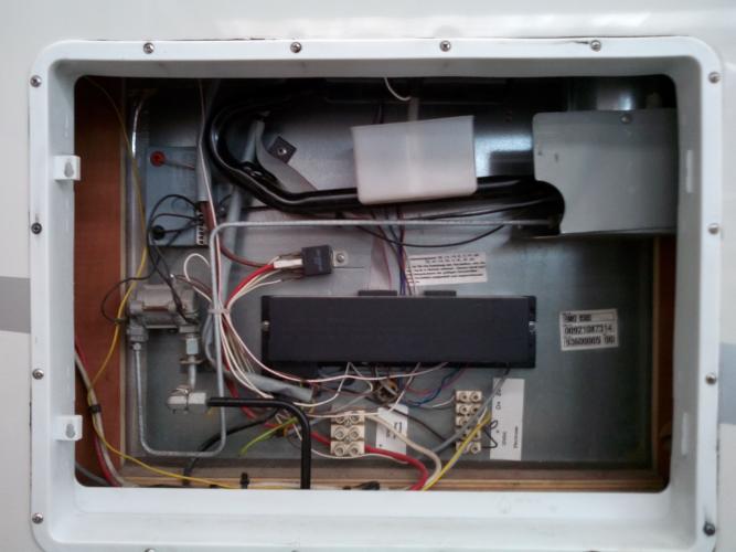

Ciao Stefano, questo è il risultato dopo aver allargato la griglia del frigo.

Ciao Stefano, questo è il risultato dopo aver allargato la griglia del frigo. Massimo
Grazie 1000 Massimo
Stefano
24/01/2008 10489
Inserito il 09/05/2018 alle: 16:13:36
In risposta al messaggio di Challenger1963 del 09/05/2018 alle 13:07:07
A completamento del lavoro ben fatto
potresti momtare come ho fatto sul mio
UNA PROTEZIONE in lamierino di alluminio
per evitare spruzzi di acqua sulle parti elettriche.
Parti da sotto il tubo nero e vai all'esterno con
una inclinazione adeguata
Poi un tubetto del troppopieno  della vaschetta bianca
evita anche tracimazione sulla centralina nera  e altri
problemi estivi.
Se vieni al Tahiti puoi vedere di persona.

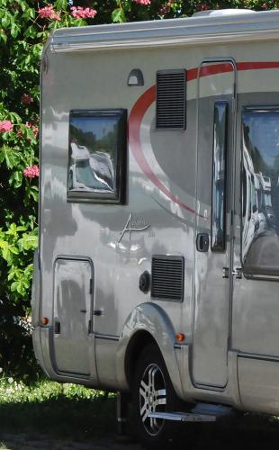

Guardando un camper Burstner parcheggiato vicino al mio ho notato che di griglie grandi ve ne sono di due misure differenti
Probabilmente avrà il forno. Anche Carthago quando c'è il forno monta 2 griglie.

Non mi pare che abbia il camino a tetto come abbiamo noi. Il mio commento era che oltre ad una griglia piccola e a una grande, ne esiste anche una ancor più grande, sembra quasi quadrata. Per chi ha la griglia piccola come me, forse sarebbe il caso, dovendo cambiarla, di optare per quella più grande che non pensavo esistesse
Esiste, esiste, sul mio ho fatto montare quella più grande, esattamente come quella superiore che si vede in foto.

A completamento del lavoro ben fatto potresti momtare come ho fatto sul mio UNA PROTEZIONE in lamierino di alluminio per evitare spruzzi di acqua sulle parti elettriche. Parti da sotto il tubo nero e vai all'esterno con una
inclinazione adeguata Poi un tubetto del troppopieno  della vaschetta bianca evita anche tracimazione sulla centralina nera  e altri problemi estivi. Se vieni al Tahiti puoi vedere di persona.
Ciao Franco, grazie del consiglio... però ci starebbe bene una fotowink
Ciao Federico, quando hai tempo e voglia non sarebbe male postare una foto....
Non sapevo esistesserro diverse misure della griglia grande, comunque già così se si deve metter mano al bruciatore si può fare, con la griglia più grande forse hai accesso al camino per pulirlo....

Ciao Franco, grazie del consiglio... però ci starebbe bene una foto Dov'è (e cos'è) il Tahiti? Massimo
Cerco la foto a casa ed  eccola :
Il Tahiti è la location dell CamperOnSpa sa venerdì prossimo 18-5
