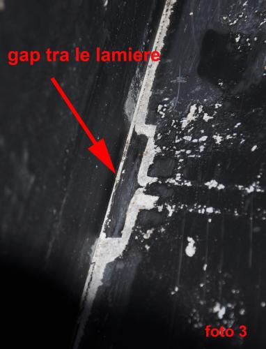

Sono io che ho avuto la brutta esperienza delle batterie perse per strada, o quanto meno cadute a terra e trascinate per qualche metro. Dall'esamina dei fatti (grande Niek) sicuramente le batterie non erano montate a regola d'arte (lavoro eseguito in concessionaria...) perchè mancava la barra originale che le bloccava, ed erano state fermate con dei tamponi in gomma morbida da imballo, permettendo così loro di sobbalzare. Provveduto alla ricostruzione del vano, rinforzandolo esternamente ed internamente, ed al bloccaggio delle batterie con una barra come quella originale.
Consiglio di verificare a tutti che le proprie batterie siano bloccate bene.

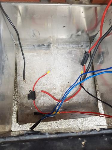

57589752_2383000171751973_1656354313796059136_n.jpg58462107_1174110779417173_1689225927600373760_n.jpg57882372_2270851079620338_2438866525852008448_n.jpg
La 2^ foto è di un carthaghista del gruppo fb, la 3^ è il disegno tecnico originale di carthago, fornito da Niek. Non ci sono commenti per la prima

Molto istruttiva la brutta esperienza. Il fondo della vasca era saldato o solo siliconato? E la vasca da specifica Carthago come prevede sia realizzato il collegamento tra fondo e fianchi?

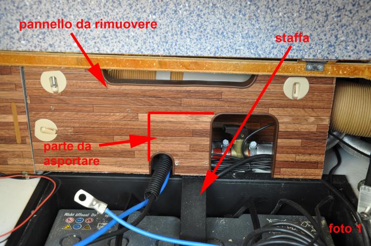

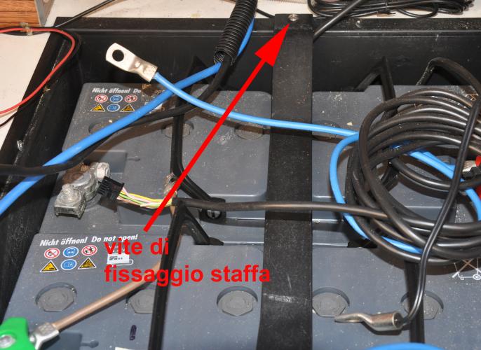

Il mio C-line 4.2 del 2011 aveva originariamente una sola batteria. La staffa che bloccava la batteria non era fissata dalla vite come da foto 2, ma era tenuta in posizione solo dal pannello che si vede in foto 1 che premeva dall’alto contro la staffa.
Con una sola batteria la staffa se ne era venuta via tranquillamente, ma per poterla reinstallare dopo aver montato la seconda batteria si era resa necessaria la rimozione del pannello. Per ovviare a questo inconveniente sarebbe stato opportuno prevedere una finestrella di maggiori dimensioni per rendere possibile rimozione e inserimento della staffa e l’accesso alla relativa vite di fissaggio.
Dal momento che le batterie originali pesano poco più di 27 kg cadauna (e non 20kg come affermato precedentemente), il vano deve sopportare almeno 54kg. Così com’è fatto appare un po’ deboluccio anche confrontandolo con quello delle bombole del gas che deve sopportare un peso inferiore anche con bombole metalliche! Inoltre, come indicato nella foto 3 vi è un gap fra il fondo e la parete anteriore da cui entra sporcizia e umidità.
Mi pare di capire che le nuove versioni siano differenti, ma devo constatare che ci sono voluti anni per capire che il progetto aveva delle lacune, senza contare che in circolazione ci sono mezzi potenzialmente a rischio.
Da parte mia, visto il caso occorso a Milena, irrobustirò il vano. Al momento, come soluzione ad interim, ho provveduto a legare le maniglie delle batterie alla staffa in modo che se anche il pavimento del vano dovesse cedere dovrebbero rimanere appese e non cadere immediatamente.
