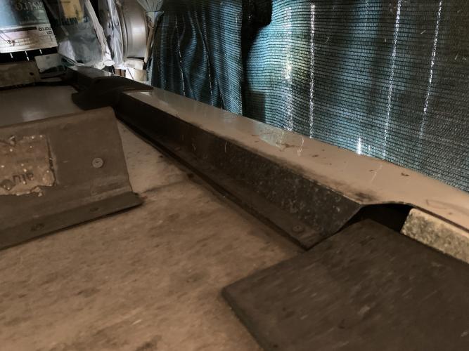

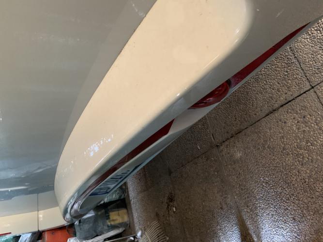

Buongiorno a tutti,
vorrei montarmi da solo i sensori parcheggio posteriori, pertanto dovrei smontare la parte inferiore della cornice della parete.
Ho visto che é avvitata nella parte sotto al pavimento del garage, ma non ho capito come la cornice é fissata alla parete.
Qualcuno ha già effettuato questa operazione?
Allego le foto della cornice e dalla parte sottostante con le viti di fissaggio.

Buongiorno a tutti, vorrei montarmi da solo i sensori parcheggio posteriori, pertanto dovrei smontare la parte inferiore della cornice della parete. Ho visto che é avvitata nella parte sotto al pavimento del garage, ma non
ho capito come la cornice é fissata alla parete. Qualcuno ha già effettuato questa operazione? Allego le foto della cornice e dalla parte sottostante con le viti di fissaggio.
Puoi montarli senza togliere il tutto, togli il fendinebbia SX sotto dovrebbero esserci i contatti,  fai i fori nel paraurti e passi i cavi all'interno aiutandoti con una molla da elettricista e esci sotto senza fatica.

Ho preso dei sensori della Metasystem (sono quelli originali after market), che si montano dall'interno

Inserito il 24/11/2019 alle: 18:36:51
Quel pezzo a me lo hanno sostituito in garanzia, dato che si era deformato con il sole
Son diventati pazzi per  toglierlo e rimetterlo!
Avevo chiesto di avere quello deformato..di scorta ( non era poi tanto malconcio) ma per toglierlo  lo hanno dovuto romere
( questo mi hanno detto e lo ho visto scassato pure in foto )

Inserito il 24/11/2019 alle: 19:48:59
Mi sembra strano che sia cosi complicato da smontare e sostituire essendo un particolare che, più di altri pezzi del camper, è soggetto ad essere danneggiato, vuoi per un tamponamento o una retromarcia andata male.

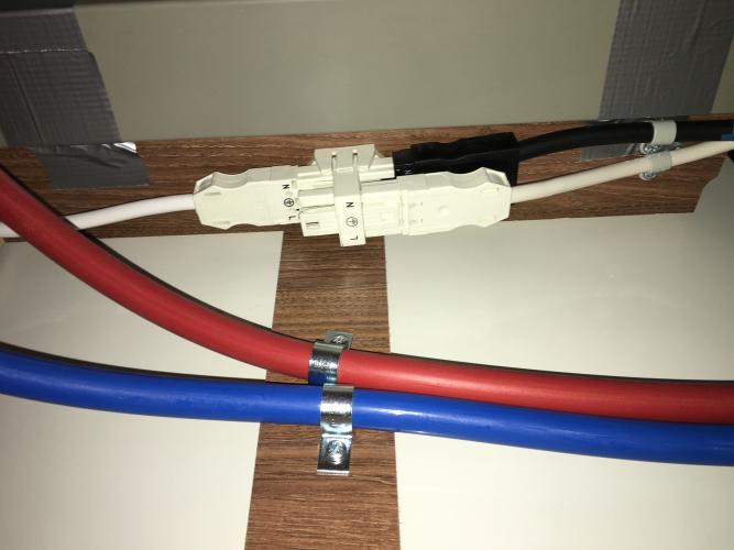

Apri la griglia metallica dove c'è la centralina (credo nel garage o comunque vicino alla presa esterna), fai un paio di foto con ben visibile il caricabatterie (è quello in alto) e proviamo a guidarti da qui.
Comunque il caricabatterie è attaccato alla presa 230 con una spina, basta staccarla e lo isoli)
Sotto il carica batterie ci sono 3-4 spine connesse ad un distributore tipo questi:
Qui per esempio siamo sotto il lavello, arriva un cavo nero e partono 2 bianchi.
Tutto questo lo trovi anche nel vano caricabatterie.
stacchi una spina alla volta finchè trovi chi fa scattare l'interruttore.
Domanda: ma tu hai la macchina del caffe sempre collegata? se si staccala è la prima indiziata

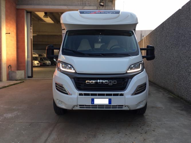

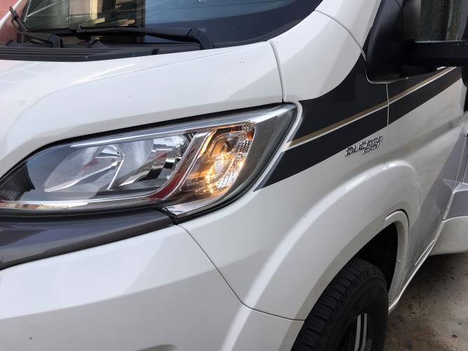

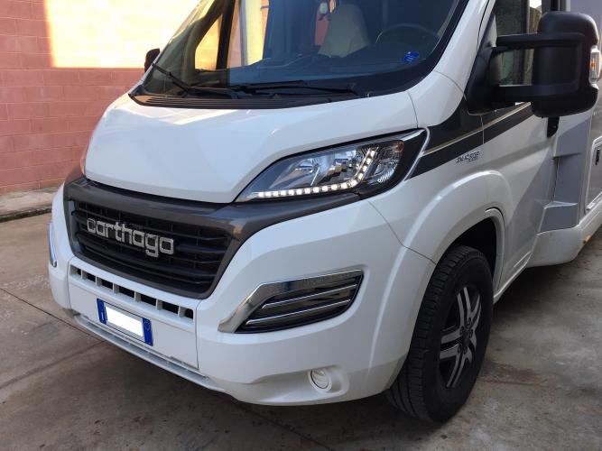

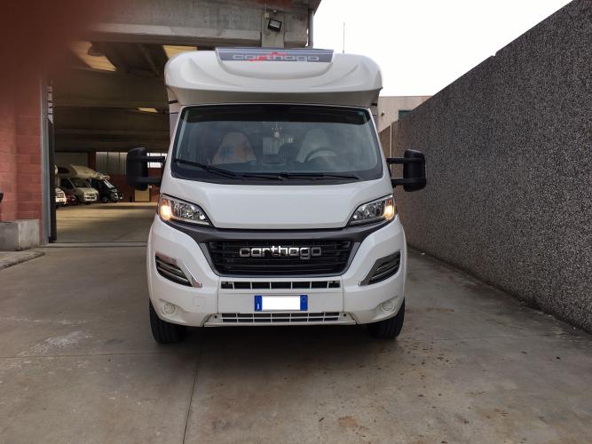

Inserito il 09/12/2019 alle: 10:33:15
Risolleviamo un po questo tread finito un po in basso nella pagina
Ho modificato le DRL
Da alogene
a LED
e seguendo i consigli del collega nanonet anche la rifinitura dei fari da cromata
a nera piu coerente con la mascherina Cathago
Saluti Massimo
