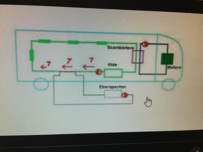

ciao a tutti,
vorrei ringraziare pubblicamente chi anni fa mi illuminò suggerendo l'installazione del webasto thermo top ad acqua ad anello con l'impianto alde.
nella mia carriera da camperista di riscaldatori ne ho montati 3 (questo è il quarto) e quindi li conosco piuttosto bene e so dove recuperarli a buon prezzo ma sinceramente senza "l'imput" dei colleghi lo avrei installato in serie invece ad anello lavora mlto ma molto bene, anzi viene gestito meglio.
alla partenza accendo l'Alde impostando 22°C con la pompa termostatata, poi OFF sia il bruciatore a gas che le resistenze elettriche. il risultato è che il circuito motore, grazie allo scambiatore di calore, inizia a scaldare l'impianto.
all'arrivo decido chi far andare... 1kw+webasto  2kw+webasto gas, tutto insieme... insomma di solito solo il webasto!
il webasto ha solo un interuttore ON-OFF perchè allo spegnimento temporaneo della pompa Alde al raggiungimento della temp. desiderata di riflesso anche il webasto si comporta di conseguenza arrestandosi piano piano per poi ripartire al bisogno (riaccensione pompa albe).
già che ero nei lavori ho cambiato anche l'interuttore della pompa di preriscaldamento del motore posizionato nel divanetto laterale, ho allungato i fili e posizionati tutti vicini sopra la porta con tutti gli altri dispositivi.
non resta che godersi il calduccio...
saluti a tutti.

In risposta al messaggio di bigfish del 09/12/2019 alle 16:46:33
ciao a tutti, vorrei ringraziare pubblicamente chi anni fa mi illuminò suggerendo l'installazione del webasto thermo top ad acqua ad anello con l'impianto alde. nella mia carriera da camperista di riscaldatori ne ho montati
3 (questo è il quarto) e quindi li conosco piuttosto bene e so dove recuperarli a buon prezzo ma sinceramente senza l'imput dei colleghi lo avrei installato in serie invece ad anello lavora mlto ma molto bene, anzi viene gestito meglio. alla partenza accendo l'Alde impostando 22°C con la pompa termostatata, poi OFF sia il bruciatore a gas che le resistenze elettriche. il risultato è che il circuito motore, grazie allo scambiatore di calore, inizia a scaldare l'impianto. all'arrivo decido chi far andare... 1kw+webasto  2kw+webasto gas, tutto insieme... insomma di solito solo il webasto!  il webasto ha solo un interuttore ON-OFF perchè allo spegnimento temporaneo della pompa Alde al raggiungimento della temp. desiderata di riflesso anche il webasto si comporta di conseguenza arrestandosi piano piano per poi ripartire al bisogno (riaccensione pompa albe). già che ero nei lavori ho cambiato anche l'interuttore della pompa di preriscaldamento del motore posizionato nel divanetto laterale, ho allungato i fili e posizionati tutti vicini sopra la porta con tutti gli altri dispositivi. non resta che godersi il calduccio... saluti a tutti.
Buongiorno sono Alfio sarei interessato al riscaldatore come posso fare per montarlo uguale al tuo? Potresti inviare o pubblicare qualche- oppure lo schema del tuo impianto?

bigfish
bigfish
04/12/2004 1198
Inserito il 09/12/2019 alle: 20:44:25
Niente di più facile. Prendi un pezzo di tubo dritto senza nulla il mezzo, lo tagli e inserisci due tre. Allego lo schema reperito su questo forum.
carthago 51qb
carthago 51qb
26/06/2015 185
Inserito il 09/12/2019 alle: 21:48:56
In risposta al messaggio di bigfish del 09/12/2019 alle 20:44:25
Praticamente devo deviare i tubi alde ,giusto ? Scollego il tubo passo nel riscaldatore e rientro nel circuito!  Esatto?
Alfio
bigfish
bigfish
04/12/2004 1198
Inserito il 09/12/2019 alle: 22:05:41
No
come da disegno Inserisci due tree ma lasci il tubo alde ininterrotto.

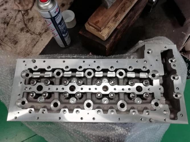

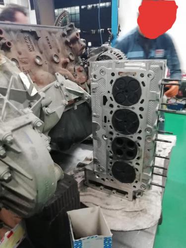

Maniaco
Ciao Gabriel
come stai

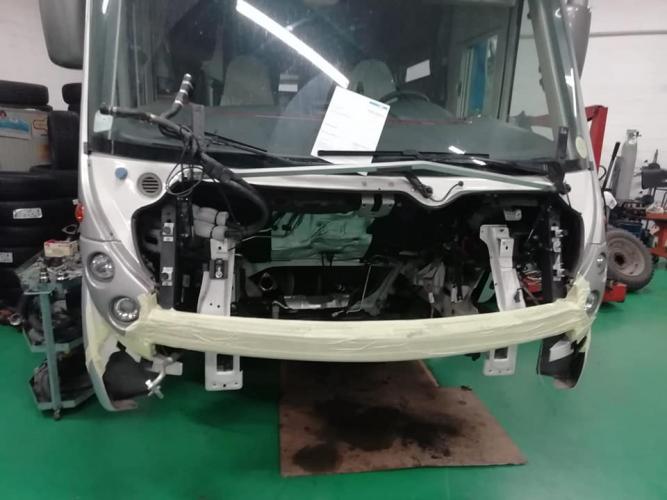

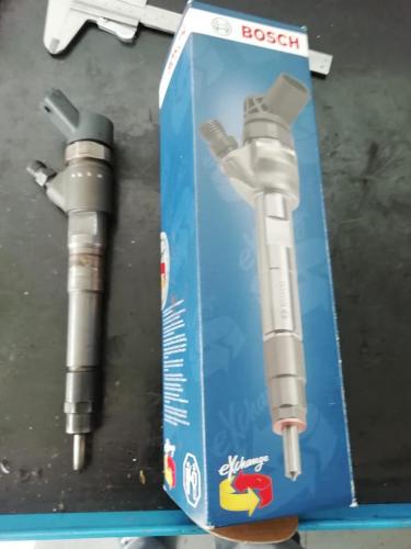

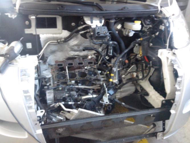

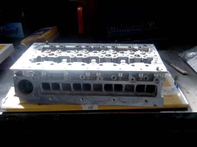

Sai ho ritirato l'altra settimana il Catha dal meccanico mega lavoro
smontaggio motore
sostituzione testa
sostituzione valvola EGR
sostituzione pompa dell' acqua
sostituzione un'iniettore
taratura degli altri 3
tutti i filtri e olio
rimontaggio
Officina eccellente lavoro impeccabile, molto soddisfatto
Il mezzo ora va va alla grande
Modificato da Simon 722 il 13/12/2019 alle 10:47:22

Inserito il 13/12/2019 alle: 16:08:27
Ciao Simon dopo quanti km hai dovuto fare quel lavoraccio io sono di Mestre se avrò bisogno un domani spero molto tardi ti disturberò per sapere l officina in quanto dalle foto sono  molto pignoli che non è facile al giorno d'oggi grazie
Simon 722
Simon 722
20/02/2012 709
Inserito il 13/12/2019 alle: 17:49:22
In risposta al messaggio di Tony54 special del 13/12/2019 alle 16:08:27
Ciao Tony
Purtroppo ho dovuto fare questo lavoro a 40.000 km una sede di una valvola si era rovinata e rifare le sedi di tutte le valvole costava poco meno della testa nuova  sfiga !
questi motori sono fatti per fare anche più di 300.000 km
Ad ogni modo ho trovato un'officina Bosch veramente preparata  specializzati in revisione e taratura inniettori .bravi e onesti
se sei di Mestre sei anche comodo
Officina Barbazza
Via Tiepolo 30 - 31021 Mogliano Veneto (TV)
Modificato da Simon 722 il 13/12/2019 alle 17:50:21

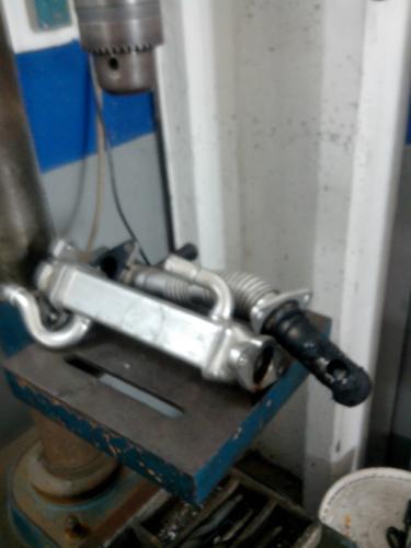

maxime
maxime
20/08/2004 6923
Inserito il 13/12/2019 alle: 17:55:28

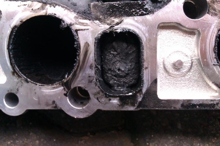

a me è successo a 37.000 km con l'altro Carthago e guardate grazie alla EGR come erano ridotti i condotti angry ...gasolio sporco ed allo smontaggio degli iniettori, 2 su 4 si sono rotti i supporti visto che alla Fiat hanno progettato che gli stessi siano avvitati sul basamento del motore in alluminio che con il calore ha "saldato" tutto insieme e quindi si spezzano con niente (a dire del capo officina Fiat succede 3 volte su 4 !).
Modificato da maxime il 13/12/2019 alle 17:56:46
maxime
maxime
20/08/2004 6923
Inserito il 13/12/2019 alle: 17:58:01
ecco come erano i condotti....ora, con il nuovo Carthago, sono a 28.000 e speriamo bene wink
