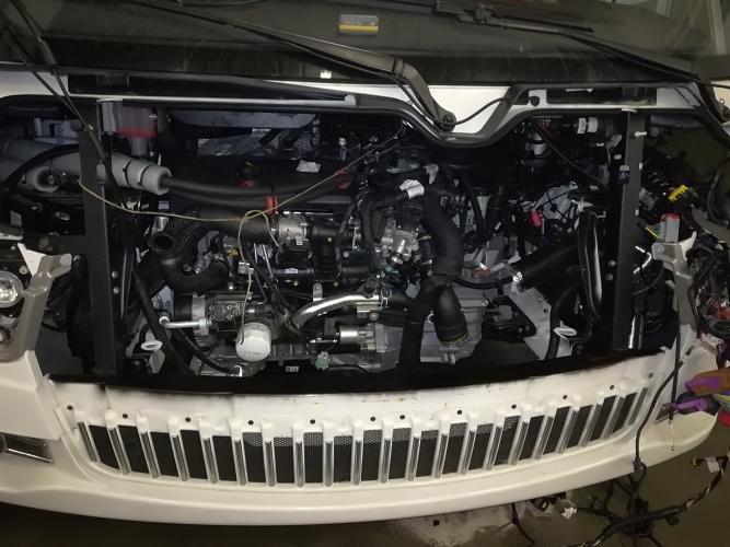

Visto che si parla di Carthago provo in questa sezione. Qualcuno mi sa dire come si può togliere il traversino sul frontale che divide in 2 la mascherina del Carthago Chic E-Line I58XL del 2016. Grazie
 Ciao MicioMau
non so esattamente come si smonta quel particolare... ti metto una foto che... forse ti aiuta a capire come è fissato.
Per quanto riguarda Alde a Milano prova sentire Ferrario.

Inserito il 27/06/2020 alle: 13:41:45
In risposta al messaggio di Stargate del 27/06/2020 alle 12:10:23
 Ciao MicioMau non so esattamente come si smonta quel particolare... ti metto una foto che... forse ti aiuta a capire come è fissato. Per quanto riguarda Alde a Milano prova sentire Ferrario.
Foto perfetta,
per dimostrare i tanti miei dubbi(sono i miei) non mi capacitavo per come hanno eliminato la traversa anteriore del quadrilatero superiore,tutto per realizzare quello splendido parabrezza che scende al di sotto della battuta del cofano originale,rimettere quella originale è problematico per qualsiasi accesso al vano,di per se già troppo stretto.
la traversa originale (stampata) è imbullonata in un sistema a incrocio,la nuova (una putrella), che in definitiva sostiene anche il radiatore e' fissata con bulloni in asola,erano sempre allentati,non so se la cosa interagisce con i duomi degli ammortizzatori anteriori,il dubbio c'era, pure forte,comunque  nel tempo sono intervenuti,specie sulla traversa di sfondamento,ma è in basso.

Inserito il 27/06/2020 alle: 20:27:31
In risposta al messaggio di latrofa124 del 27/06/2020 alle 13:41:45
Foto perfetta, per dimostrare i tanti miei dubbi(sono i miei) non mi capacitavo per come hanno eliminato la traversa anteriore del quadrilatero superiore,tutto per realizzare quello splendido parabrezza che scende al di sotto
della battuta del cofano originale,rimettere quella originale è problematico per qualsiasi accesso al vano,di per se già troppo stretto.  la traversa originale (stampata) è imbullonata in un sistema a incrocio,la nuova (una putrella), che in definitiva sostiene anche il radiatore e' fissata con bulloni in asola,erano sempre allentati,non so se la cosa interagisce con i duomi degli ammortizzatori anteriori,il dubbio c'era, pure forte,comunque  nel tempo sono intervenuti,specie sulla traversa di sfondamento,ma è in basso. Roberto
La foto è esplicita e quindi direi che è necessario smontare tutta la mascherina di sopra, ma a questo punto rinuncio tranquillamente. Grazie comunque.
